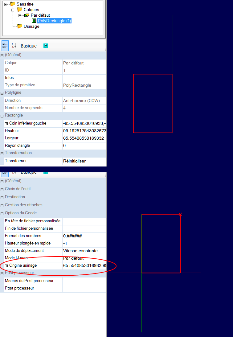

Après avoir parcouru le site, je n'ai pas trouvé réponse à certaines questions.
1. Sur mach3, quand je lance mon programme, la machine se met en position pour un changement d'outil. Dans mon cas, elle se met en Z=3.
Ma question est comment changer cette valeur?
2. Dans CAMBAM, peut on modifier le critère "Coin inférieur gauche" en "Coins supérieur droite" par exemple?
3. Dans CAMBAM toujours, peut on inverser les axes? Je voudrais que X- devienne X+ et Y- devienne Y+.
++ Tony

Tonio0072 a écrit:Bonjour à tous,
++ Tony
1 Plan de dégagement dans opération usinage cambam
2 Tu décales ton dessin
3 ?? dans mach3 ?
Eric

Ce qui veut dire qu'on ne peut pas avoir une hauteur Z pour le changement d'outil et une hauteur Z entre 2 usinages?eric44 a écrit:1 Plan de dégagement dans opération usinage cambam
Je ne veux pas. Je souhaite avoir ma pièce dans l'angle inférieur gauche des axes et du coup l'origine de ma pièce est en haut à droite.eric44 a écrit:2 Tu décales ton dessin
Non, dans Cambam. Etant donné que je travail dans l'angle inférieur gauche, c'est pour ne pas à avoir à entrer des valeurs de X et Y négatives.eric44 a écrit:3 ?? dans mach3 ?
En fait, si je veux cela c'est que quand je regarde ma CN, elle fait sont référencement en "haut" à droite et je fais coïncider mon 0 machine avec mon 0 pièce. Du coup, je veux travailler de la même façon sur Cambam que sur la CN.
Je pense que je parle un peu chinois lol
Tony

Je pense qu'il y a quelque chose que tu n'a pas compris dans l'utilisation des coordonnées et du point 0 ; c'est en coord machine que tu a des valeurs négatives, car le 0 machine d'une BZT est en X++ et Y++, mais on n'utilise pas les coordonnées machine pour travailler mais les coordonnées pièces ; et le 0 des coordonnées pièce, tu le met ou tu veux sur la machine.
http://www.metabricoleur.com/t401-cn-du-dessin-a-la-piece-debutants
http://www.metabricoleur.com/t5314p25-fabrication-cnc-coffret-electrique-en-mdf#89192
http://www.metabricoleur.com/t9895-comprendre-ce-qu-est-le-referencement-des-axes-avec-mach3#188703
Le comportement de la machine lors d'un changement d'outil ne se gère pas via Cambam, mais via le soft de pilotage (Mach3) ; c'est les macros M6start.m1s et M6end.m1s qui se trouvent dans le dossier Mach3/macro/nom_de_ta_config qui doivent être éditées pour y ajouter un comportement spécifique.
Pour ma part, je n'ai pas modifié ces macro, mais j'ai ajouté un bouton sur Mach3 qui me déplace la fraise à l'endroit voulu lors du changement d'outil.
Note que sur Mach3, tu peux parfaitement déplacer tes axes manuellement (via les flèches du clavier) lorsque la machine est en attente d'un changement d'outil.

dh42 a écrit:Je pense qu'il y a quelque chose que tu n'a pas compris dans l'utilisation des coordonnées et du point 0 ; c'est en coord machine que tu a des valeurs négatives, car le 0 machine d'une BZT est en X++ et Y++, mais on n'utilise pas les coordonnées machine pour travailler mais les coordonnées pièces ; et le 0 des coordonnées pièce, tu le met ou tu veux sur la machine.
Je l'ai bien compris. Pour tout de dire, cela fait 13 ans que je travail sur une CN. Je travail dans l'ameublement et nous usinons essentiellement du panneau. Contrairement à toi je pense, nous ne mettons pas le panneau dans le milieu de la table et nous ne faisons pas le 0 des coordonnées pièce.
Le 0 pièce est toujours au même endroit sur la table soit dans un angle de celle ci.
Voici comment je veux procéder:
Sur l'image, on peut voir que là ou il y a le panneau j'ai défoncer et surfacer un rectangle allant jusqu'aux limites machines. Là ou il y a le pied à coulisse, je suis plus haut de 5 mm.
Je peux ainsi mettre mon panneau en butée et avoir mon 0 panneau qui coïncide avec mon 0 machine.
C'est donc pour cela que je peux travailler en négatif. J'ai l'habitude de travailler avec WOODWOP et l'origine du panneau est, là aussi, en haut à droite.
Tony

Au final, cela va donner ça:
La broche est à son point de référencement et il concorde avec le point d'origine de ma pièce.
Je ne veux pas faire mon 0 pièce à l’œil étant donné que mes pièces sont en cotes finies. Venir à taton dans l'angle de la pièce est pour moi inconcevable.
PS, Merci David pour tes vidéos, elles me servent beaucoup.
Tony

Si sur ta machine avec ta référence en haut à droite tu travaille avec de valeurs positives.
Sur Cambam tu laisses ta ref en bas à gauche et tout se fera normalement sur la cnc mais retourné de 180°.
Si sur ta machine avec ta référence en haut à droite tu travaille avec de valeurs négatives.
Sur Cambam tu passes par outils/option /Grille/Minimum (- ton X) , (-ton Y) et pour Maximum tu met 0,0 tu auras ton point de référence sur ta grille en haut à droite et tes valeurs seront négatives.
Pulco

option 1 ; image du haut
mettre ton brut aligné en bas à gauche de la croix des axes de CamBam sur le dessin, ainsi ton 0 sera en haut à droite.
option 2 image du bas
faire ton dessin aligné en haut à droite de la croix comme on le fait habituellement (ou n'importe ou ça te chante), et changer le 0 du Gcode de place pour le mettre à l'angle supérieur gauche de ton brut.
Pour ça, dans le dossier Usinage, clique sur la ligne Origine Usinage, puis sur le |...| qui apparait, et clique l'endroit ou tu veux ton nouveau 0 ; il sera matérialisé par une petite croix rouge. (ici, en haut à droite sur l'image du bas)
Note: chaque groupe d'usinage peut avoir un 0 différent si nécessaire.
Non, le sens des axes ne peut être modifié, il est normalisé ; le X c'est toujours l'axe gauche/droite, le Y avant/arrière et le sens +/- ne peut pas non plus être changé, par contre ça ne gène en rien de travailler en coord négatives avec le 0 en haut à droite ; le tout étant que le 0 corresponde entre le dessin et la machine.

dh42 a écrit:option 1 ; image du haut
C'est effectivement la 1ere solution que j'ai trouvée. Cependant, cela m'oblige à rentrer des coordonnées négatives.
dh42 a écrit:option 2 image du bas
Ce serait une bonne solution. N'y a t'il pas un moyen pour ne pas avoir à le faire à chaque nouveau programme? Il faudrait que le 0 du Gcode soit directement mis dans l'angle supérieur droite pour ne pas à le renseigner à chaque fois.

Re: BZT 1000 PX Installation et mise en route...
Ça dépend, si tu utilise toujours des bruts de même format, tu peux dessiner ton brut, mettre le 0 du Gcode à l'angle, et sauver ton fichier comme un modèle (tu le sauve normalement , par exemple dans ton dossier Documents)
à partir de la tu a 2 options
1) tj ouvrir cambam avec ce brut et ce réglage, dans ce cas vas dans outils/options > Fichier modèle, clique sur le |...| qui apparait quand tu clique dans cette ligne, et sélectionne le fichier CB créé plus haut.
2) si tu veux tu peux aussi utiliser le menu Fichier/nouveau depuis un modèle, ce qui te permet de choisir un modèle particulier ; donc tu peux te faire plusieurs modèles avec des formats de brut que tu utilise couramment.
CB vas chercher les modèles dans le dossier Templates du système de Cambam, tu peux le trouver via le menu outils/explorer le dossier système.
