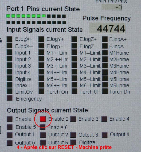

Comme j'ai des fins de courses, j'ai tenté de les "auto-détecter", je me suis assuré qu'aucun n'était activé (j'ai lu qu'il pouvais être en série ?), je sélectionne donc le X++ ou le X-- ou le X home, je clique sur l'autoselect et j'actionne le fin de course à la main, rien ne se passe.
De là j'en déduis que j'ai un problème de configuration du port //, je coupe tout, je redémarre et je lance un drivertest.exe mais j'ai un message d'erreur "Mach1 OSX et Driver Loader a rencontré un problème et doit fermer. etc..."
Donc là, je suis dans la mouise car j'ai plus d'idée !!!
Je lance drivertest.exe depuis le répertoire c:\mach3 car je ne peux pas le copier sur le bureau, j'ai un message d'erreur "redondance cyclique" ???? là c'est au-dessus de mes capacités !!!!!!
J'oubliais : dans l'onglet diagnostique, quand j'appuie sur l'arrêt d'urgence ou sur un fin de course, aucune LED ne s'allume, sur le contrôleur ST 43.1 je n'ai pas d'erreur, quand j'appuie sur l'arrêt d'urgence j'ai bien la LED eStop qui s'allume.

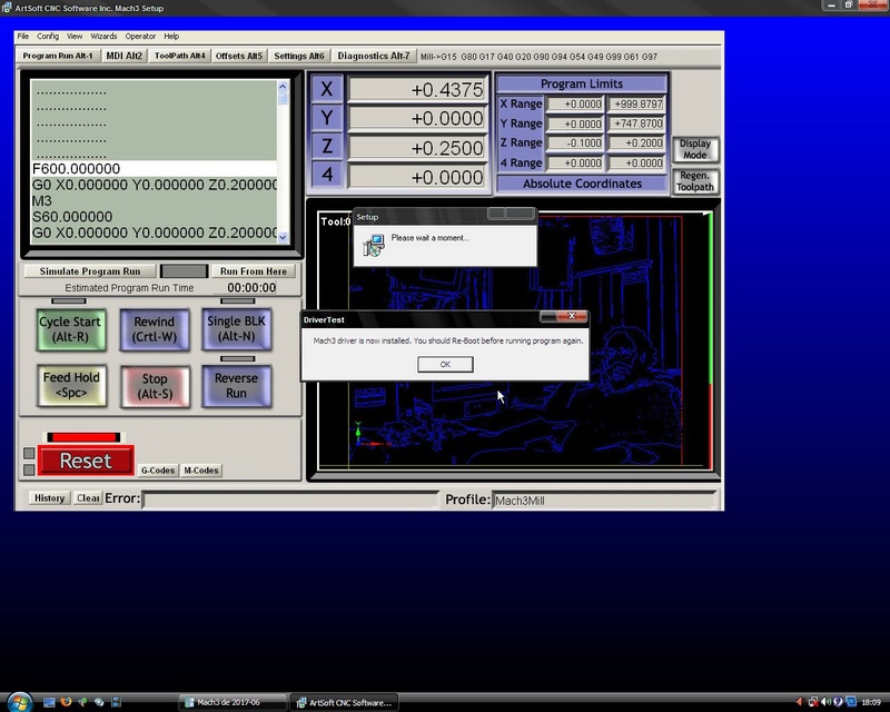

Me revoilà après 3 jours de galère de business, mais bon !
Voici le bureau du PC :
Ce qui me donne ceci soit sur "Mach3loader" puis "fraisage" ou directement sur "Mach3Fraisage" (je n'ai pas essayé les autres icones) :
Question licence, ça sent déjà moins bon :
Dossier c:\mach3 :

Le but c'est de savoir comment est réglé le mode de µ-pas, afin de voir si les valeurs pour le Steps/per sont correctes (calibration des axes) ainsi que les valeur d'intensité moteur ; mais on n'en est pas encore la ! , il faut déjà qu'elle bouge avant de vérifier ça. Je voulais aussi savoir si l'électronique était la même que dans les BZT plus récentes ; à peu de chose prêt, c'est le cas.
Vas dans Motor Tuning, et remplace les 2 valeurs qui sont à 0 dans Step pulse et Dir pulse par 4, puis clique sur 'save axis settings' ; ce n'est a faire que pour un axe, les valeurs sont communes aux autres axes.
Dans port&pins, onglet input signals
x home, y home, z home et E-stop doivent avoir Active Low coché en vert.
même chose dans Output signals, Charge pump doit avoir Active low coché en vert.
assure toi que Activer Limites ne soit pas allumé (écran principal)
Dans le panneau de config de Windows, vérifie que le port // est bien activé et ses drivers installés.
Au même endroit, vérifie qu'il y a bien le 'Mach3 pulse engine' (c'est le pilote du port // installé par Mach3)
je ne vois pas ou il y aurai un pb sur les switchs...
Fait !
Fait !
Par contre pour "Output #1" "Active Low" n'est pas coché en vert
Fait !
Voici ce que j'ai :Dans le panneau de config de Windows, vérifie que le port // est bien activé et ses drivers installés.
C'est où ça ????

Bon, voilà d'ou vient le 1er problème à mon avis :
Laurent
Laurent

Ah oui, sans les pilotes ça ne risque pas de marcher en port //
il va falloir télécharger la même version de mach3 que tu a, et la réinstaller par dessus.
on trouve les vielles versions sur le FTP de Mach3 (onglet FTP download)
http://www.machsupport.com/software/downloads-updates/
assure toi que l'insta du driver est cochée.
Re: Mise en route BZT PFL330c
Ok, c'est téléchargé j'installe ça demain
Comme dit plus haut, je sauvegarde les fichiers de configuration .xml la licence et je re-instal par dessus ou si il faut d'abord tout désinstaller ?
Laurent
Laurent
IT'S ALIVE !!!!!!!!!
YES !!!!!!!!
Ca roule !!!
Merci David !
Enfin :
Bon, maintenant que ça bouge, je vais tenter de valider le sens de rotation de mes axes, calibrer les limites dans Mach3, essayer de comprendre comment on gère les vitesses d'avances, faire un programme simple pour procéder à un essai, j'ai tout bon ou si j'ai oublié des étapes essentielles ?
En tout cas merci encore David
YES !!!!!!!!
Ca roule !!!
Merci David !
Enfin :
