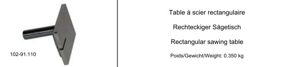

- table à scier
Mise en route Schaublin 102 Table_10

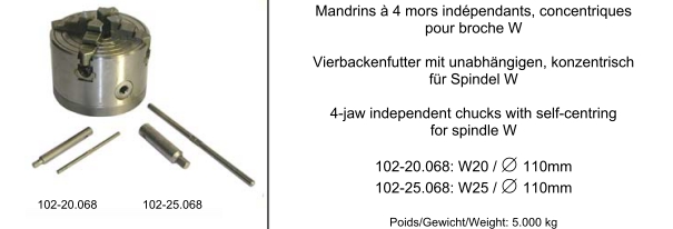

Et j'ai aussi trouvé un mandrin du type:
Mise en route Schaublin 102 Mandri10
Avec ça je vais déjà pouvoir pas mal m'amuser...

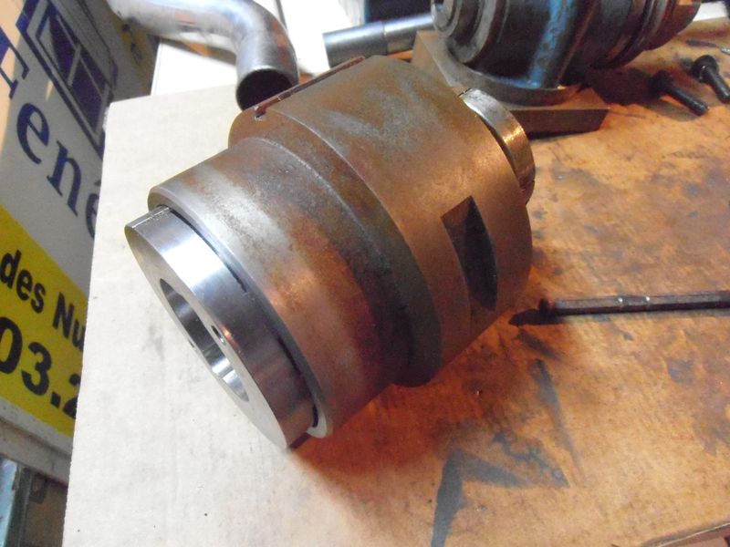

Suite de ma remise en route de mon Schaublin 102.
Ce WE c'était: Démontage, nettoyage et remontage du système de serrage rapide des pinces.
(En plus de le remettre en état, ça me permet de voir et comprendre comment c'est monté, ça fonctionne...)

Démontage de la partie rotative:
Mise en route Schaublin 102 Pb230118
Mise en route Schaublin 102 Pb230119
Phase de nettoyage (pas très visible sur la photo) et remontage:
Mise en route Schaublin 102 Pb230120

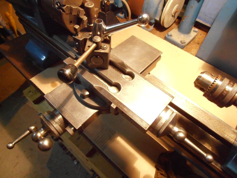

Et juste pour comparaison, la photo avant et après du chariot:
Mise en route Schaublin 102 93331511
Mise en route Schaublin 102 Pb240110

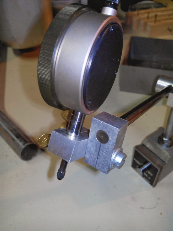

Premier type de serrage:
Mise en route Schaublin 102 Img_2012
Deuxième type de serrage:
Mise en route Schaublin 102 Img_2013
C'est pas peaufiné du tout, le but était d'avoir un support de comparateur qui fonctionne.
Quand j'aurais 5 min, je ferais des arrondis, des chanfreins...
Pour le moment je ne fais pas de pièces pour les pièces.
Je fais des pièces pour équiper mon tour correctement...
