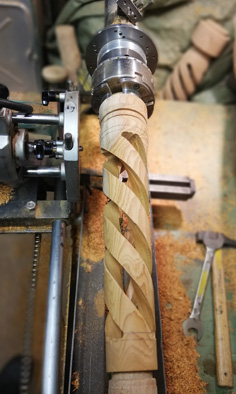

voila la remise en route de la torsadeuse.
après une bonne révision (réglage et graissage)
tout ce passe comme prévue
L'ébauche est réussie
voici quelques photos et la suite dans les jours prochains.
avec la partie tourné
mise en route de la torsadeuse Usinag10
mise en route de la torsadeuse Usinag11

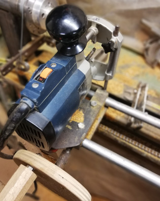

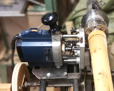

voici la tête de la machine (fabrication maison avec un copain qui sait travaillé le métal)
mise en route de la torsadeuse Usinag12

comment est entrainée la défonceuse? vis sincro avec la poupée?
une petite vidéo, çà serai bien.

nagut a écrit:Salut
désolé je n'ai pas de vidéo.
mais l'entrainement ce fait avec un cable enroulé sur une poulie ce qui donne la longueur
du pas de la torsade.la sortie du cable est fixé sur le chariot de la défonceuse et une manivelle solidaire d'un pignon de mobylette avance sur un morceau de chaîne tendue donc il y a entrainement de la défonceuse
qui est munie d'une fraise au carbure et la poussée dans la matière est guidée
par l'opérateur avec plus ou moins de régularité.
D’une main on fait avancer le chariot et de l'autre on pénétre dans le bois.
mise en route de la torsadeuse Usinag15
mise en route de la torsadeuse Usinag16
je peux changer les poulies et suivant le diamètre j'aurais un pas plus ou moins long
Je peux aussi indexé pour avec plusieurs départ de tors et avec la même fraise je peux aussi décaler l'entrée en matière pour élargir l'intervale des tors.
enfin sa reste vraiment un bricolage que j'utilise depuis plus de 10 ans et ne faisant plus de ventes en expositions je vais me séparer de cette machine.

Message  nagut 19.02.21 7:42
Merci pour les explications
je ne pensais pas au système par câble; c'est vrai que c'est le plus simple.

Message  roger vuillermoz 19.02.21 22:36
après environ deux heures pour la finition et le tournage final
comme convenu voici la torsade finie avec un anneau prisonnier dans la base
elle mesure 350 mm de longueur pour un diamètre à la base de 68 mm
le bois utilisé est du IF
mise en route de la torsadeuse Usinag17
