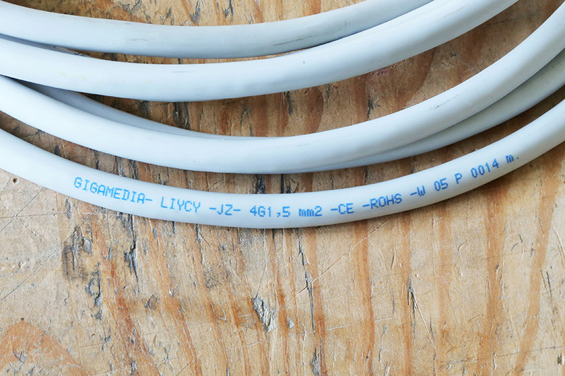

Il me semble qu'il doit être blinder alors avant de l'acheter, quelle type de câble dois je prendre et quelle longueur?
Du 4 x 1.5mm² (3 phases + terre), blindé ... et pour la longueur, ça dépend de ton insta, donc assez long pour aller du vario à la broche en tenant compte du fait que la broche se déplace.

Pour le câble blindé, prends en un peu plus que prévu, perso, j'en avais pris 5 mètres, et ben, c'est un peu juste, surtout si tu le passes dans la "chaîne" de la BZT, ça fait plus propre.

J'en ai pris 5m comme le préconise Bruno. Je ne me rappelle plus exactement combien je l'ai payé, mais pour du câble c'est assez chère...
Et c'est pas fini!dh42 a écrit:Et encore une PFE ! ...
J'ai pris exactement celui ci:Tonio0072 a écrit:quelle type de câble dois je prendre et quelle longueur?

Et pour le cable, je vais en prendre 6 mètre pour assurer le coup. Je vais voir chez YESSS.COM; ils sont à coté et sont de bons services.

Pour le cable blindé, je ne peux l'avoir qu'en rouleau de 30 m au prix de 61€. Pas forcément chère mais que vais-je faire des 24 m restant????

Je me rappelle que le mien vient de chez Rexel ou l'entreprise de mon fils a un compte, et que c'est seulement sur commande.Tonio0072 a écrit:Pour le cable blindé, je ne peux l'avoir qu'en rouleau de 30 m au prix de 61€. Pas forcément chère mais que vais-je faire des 24 m restant????

C'est pas facile à trouver ces câbles blindés en 1.5mm² ; j'avais pris le mien en même temps que la broche (du 1mm²), mais ils n'y sont plus (ArcEuroTrade)
je viens de regarder chez Brico depot, du 4x1.5 souple banal non blindé est à 1.90€ le m.
en cherchant d'autres vendeurs, je viens aussi de voir que Selectronic à fermé ses portes il y a peu.

J'avais trouvé mon cable blindé en 1.5 m² chez Leroy Merlin.
Brouno

en cherchant un peu, il s'avère quand même que ce câble n'est pas simplement blindé, il est aussi prévu pour être plié et déplié régulièrement dans les chaines de câbles ; à mon avis il ne faut pas mégoter sur la qualité ; si il faut changer le câble au bout d'un an parce qu'un brin à cassé par manque de souplesse, ce n'est pas une avance. (un pb qui semble fréquent sur les câbles moteur des CNc Chinoises)
https://lappfrance.lappgroup.com/produits/online-catalogue/cables-de-raccordement-et-de-commande/applications-en-chaines-porte-cables/applications-variees/oelflex-classic-fd-810-cy.html
au tarif 'de gros', il est à 5161€ le Km ; donc finalement à 5.5€ le m au détail, ça reste bien correct ; le tout étant de ne pas commander les trucs qui manques un par un pour éviter des frais de port

Pas facile!dh42 a écrit:...le tout étant de ne pas commander les trucs qui manques un par un pour éviter des frais de port
Effectivement le mien et très souple, comme les cordons des électroportatifs de qualités.
