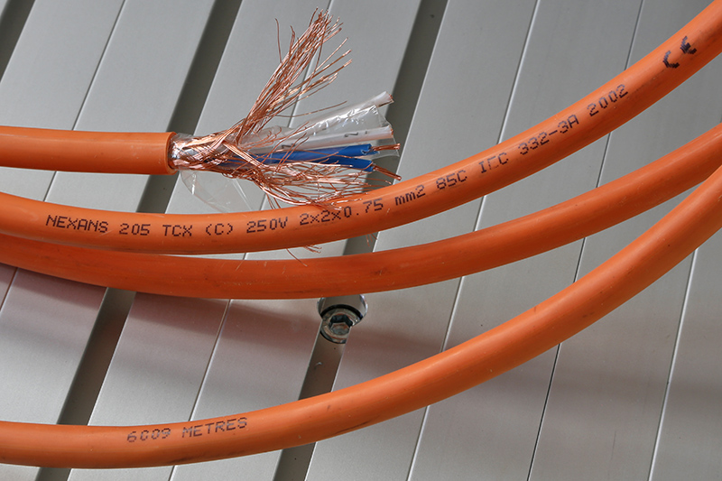

Re: BZT 1000 PX Installation et mise en route...
Voici le cable. 6 m de long pour un montant de 0 €.
Ça devrait faire l'affaire.
J'ai cru comprendre qu'il fallait des pinces pour raccorder ce câble et relier le blindage à la terre?

Salut Tonio,
Sur ma Suhner j'avais un câble de la même couleur, mais seulement de la même couleur!
Si je ne me trompe pas, il doit être assez rigide.
De quelle pince parle tu? Coté broche il faut le souder sur la fiche, et coté convertisseur se sont des borniers à visser.

diomedea a écrit:Salut Tonio,
Oui, il est assez rigide, surtout que le mien a 2 câbles en plus mais il est fait exprès pour être en mouvement.
Ce câble, il faut soit le souder, soit le brancher avec une pince spéciale. Dans notre cas, il faut souder.
Mais a quel fil correspondent les numéros 1, 2, 3 et 4?

Normalement tu dois avoir un fil vert et jaune qui se soude sur la n°4, les trois autres c'est comme tu le sent...
http://www.metabricoleur.com/t7383p125-choix-et-installation-d-une-broche-cnc-2-2kw-water-cooled#251766
Si la broche tourne à l'envers, tu n'aura qu'à inverser deux fils sur les borniers du VFD.
Si tu as un métrix, vérifie que la n°4 et la carcasse sont bien liée, on ne sait jamais!

Les phases sont bien en noir?
J'ai en tout 6 fils, dont la terre, 3 fils noir, et dans un autre blindage à l'interieur du 1er un fil blanc et un fil noir; lequel je prend??

Effectivement, c'est un câble assez spécifique!
Sur la gaine il est marqué: 4G1,5+(2X1,5). Tu as donc dénudé les 4G1,5, et les 2X1,5 sont toujours sous leurs blindage.
Tu va utiliser les trois noir qui doivent normalement être repéré: 1, 2, 3 pour les trois phases, et le vert et jaune pour la terre.

Effectivement, les 3 noirs extérieurs sont marqués U, V et W comme sur le variateur.
Je suis au stade de la soudure de la fiche. Pas forcément évident, il me faudrait au moins 3 bras.

Donc pour récapituler:
Mon cable vert/jaune qui relie mes axes à mon contrôleur ici même:
Mes 3 phases et la terre de la broche reliés sur le vario comme ceci:
Et je rajoute un fil vert/jaune que je plante dans le cablage et que je relie aussi sur le vario à la terre sur la même borne que la terre de la broche:
C'est peut être pas catholique de planter la terre entre la gaine et le blindage?
Sinon c'est bon comme ceci?

Tonio0072 a écrit:dh42 a écrit:Salut,
Ah, mais tu parle de la masse du câble blindé de la broche ! je n'avais pas compris
Non, mais je passe un peu du coq à l'âne et je n'emploie pas forcément le bon langage.
Salut Tonio,
J'ai dénudé un peu de gaine pour pouvoir torsadé le blindage et soudé un fil vert et jaune avec cette tresse.

A présent, pour alimenter le vario, je dois passer par les bornes R S et T?
Je ne sais pas vous mais j'ai le symbole de la terre sur la lettre R tout à droite, je peux donc procéder comme ceci?
Tony
Tony

Tonio0072 a écrit:A présent, pour alimenter le vario, je dois passer par les bornes R S et T?
Tony
Non , le sigle, c'est pour la petite vis à gauche, je l'ai branché sur la borne tout à droite avec les autres terre.

Comme cela alors?
