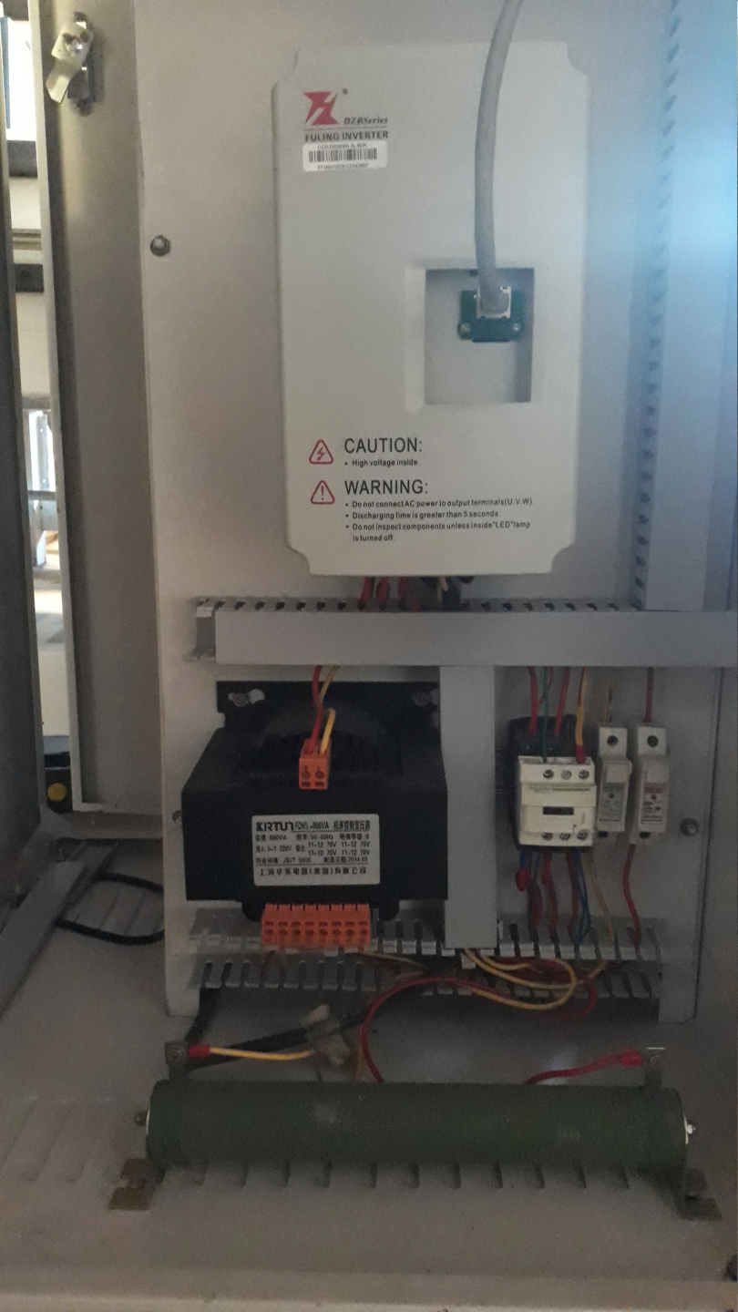

- l'alimentation des moteurs et le variateur pour la broche. Quelqu'un a une idée de l'utilité du relais en bas à droite ? et pour la grosse résistance dans le fond ? (frein moteur ? a priori ça avait l'air plutôt déconseillé)

Pour la résistance je pense que tu as vu juste c'est sans doute une résistance de freinage.

la résistance, oui, il y a des chances que ce soit la résistance de freinage du vario de broche ..
alim générale ?

Windes a écrit:Quelqu'un a une idée de l'utilité du relais en bas à droite ?
alim générale ?
En fait, je suis repassé hier soir voir la bête, et ce relais alimente le variateur. Il est auto-alimenté et commandé par un bouton poussoir. Et accrochez-vous bien, le beau bouton poussoir d'arrêt d'urgence ne faisait que couper ce relais, donc n’arrêtait que la rotation de la broche et pas du tout la machine (pas de liaison entre le BP et la BoB) ! Rassurant si un mec est entrain de se faire coincer par la machine ! Encore un petit truc à recâbler...

Et puis si tu arrête la broche quand la machine bouge tu pète quelque chose.
Dans les manuels d'installation des variateurs de fréquence il est recommandé de rajouter ce contacteur pour soulager l'électronique du VFD, surtout s'il y a le risque d'avoir un nombre important de cycles de marche/arrêt consécutifs. C'est ce qu'ils ont dû vouloir faire ici.
Je ne crois pas que ce soit nécessaire sur une machine CNC comme celle-là, surtout qu'elle démarre toujours à vide.
Ce contacteur devrait, à mon avis, être commandé par le VFD lui-même. Sur certains la sortie existe pour faire ça.
Au fait, c'est la broche que le contacteur doit alimenter, il ne doit pas alimenter le VFD.

Pour le reste tout à déja été dit : La resistance est la resistance de freinage du var de broche,
Pour le contacteur il doit normalement être en amont du var on est d'accord, jamais de contacteur en aval.

Message  Gort Mar 19 Mar 2019 - 10:45
Voici la raison pour laquelle il ne faut surtout pas mettre le contacteur en amont du VFD.
À l'entrée du VFD il y a un redresseur à diodes (mono ou tri c'est selon) et une grosse batterie de condensateurs de filtrage, environ 2000µF.
Charger une valeur aussi élevée de condensateur nécessite un courant colossal, assez grand pour claquer immédiatement les diodes du redresseur si c'est fait sans précautions.
C'est pourquoi entre la sortie redressée par les diodes et l'entrée de la batterie de condensateurs il y a une résistance à coefficient de température négatif, c'est à dire qu'elle est plus résistante à froid qu'à chaud. Des fois le dispositif d'entrée est plus subtil que ça, mais pas sur des VFD à 60 €.
Si on passe son temps à mettre hors tension et sous tension le VFD (avec un contacteur par exemple) on prend le risque de mettre le VFD sous tension alors que la résistance est encore chaude, avec tout ce que ça entraîne comme conséquences évoquées au début de mon propos.
Voici un extrait de doc qui illustre ça :
Mise en route d'une CNC chinoise d'occasion Vfd10
Mais je suis d'accord avec toi, en aval c'est pas forcément mieux parce qu'il faut paramétrer subtilement le VFD pour tenir compte du temps que met le contacteur à se fermer et il faut rajouter en plus des suppresseurs de transitoires.

Bien sûr qu'on ne doit pas mettre en marche ou arreter le système en alimentant ou coupant le var,
Mais sur une machine CN tout va bien, tu alimente le matin, puis ta CN pilote le vfd par les commandes run/stop...
Dans tous les cas, pas de contacteur après le var. Même piloté à l'arret ... Ca finit toujours par apporter des problèmes.
Ici le contacteur avant le vfd est là pour l'arret d'urgence. On prends ici le risque de tuer le vfd certes, mais déja moins qu'en coupant après, et de toutes façons la plupart des bureaux de controle ne veulent pas d'une coupure d'arret d'urgence de la broche par les commandes du var, ils veulent une coupure de l'alimentation du var. Pour palier au risque de défaut éléctrique du var ou de défaut de l'électronique de commande.

Rom' a écrit:
... puis ta CN pilote le vfd par les commandes run/stop...
Je suppose que tu as voulu écrire "le VFD alimente le moteur par les commandes run/stop de la CN".
Gort

Pour clarifier, tu oublies ce contacteur de broche parce que de toutes façons tu dois bien en avoir un qui te servira à l'arrêt d'urgence général en amont de l'armoire électrique juste après le sectionneur porte-fusibles.
Comme le précise Rom' il ne devrait servir qu'à ça. D'ailleurs utilisé comme ça il ne peut pas endommager le VFD à l'ouverture, c'est à la fermeture qu'il peut y avoir un problème si elle suit immédiatement l'ouverture et que d'autres conditions défavorables s'en mêlent.
Je n'en ai ni en amont ni en aval à cet endroit-là sur ma machine. Mais j'en ai vu des fois installés en aval ce qui m'apparaît conforme aux indications qu'on lit dans certaines docs de VFD, ma pratique de ce cas s'arrête là.

Après une journée chargée hier, j'ai enfin pu prendre connaissance de vos messages Very Happy
Pour résumer les échanges de Gort et Rom' concernant le contacteur (et si j'ai bien compris) voilà ce que je vais faire :
- supprimer le contacteur,
- arrêt d'urgence "logiciel" (géré par mach3), le bouton poussoir est donc a connecter à une des entrées du contrôleur,
- supprimer le bouton poussoir qui servait à démarrer la broche, je vais essayer de me débrouiller pour que ce soit mach3 qui pilote ça (si mon VFD est compatible, c'est ça ?),

Pour ce qui est de l'arrêt d'urgence logiciel tout dépend de ce que ton collègue va en faire.
S'il emploie du personnel qui est susceptible de s'en servir, comme l'a souligné Rom' il risque d'avoir un problème de responsabilité en cas de pépin.

Non, pas le laisser tel quel, ou du moins là où il est actuellement.
L'utiliser pour le mettre en amont de toute l'armoire électrique s'il n'y en a pas d'autre et si son calibre est adapté au courant maximum en mesure de le traverser parce que la pompe à dépression sur une machine comme ça doit bien faire au moins 5,5 kW.

Gort a écrit:Non, pas le laisser tel quel, ou du moins là où il est actuellement.
Effectivement c'est là que je me suis dit que j'allais le placer, sur les circuits qui alimentent la broche et les moteurs de déplacement du portique.
Concernant la pompe, elle fait effectivement 5,5 kw, deux questions :
- est-ce qu'on doit forcément la couper avec l'arrêt d'urgence ?
- est-ce qu'il y a un spécialiste des moteurs qui peut me dire si je peux la démarrer direct en triangle, si je dois passer par un démarrage étoile/triangle ou si il vaut mieux mettre un variateur pour monter graduellement en puissance ?
Voici deux photos de la bête :
Si tu la coupe avec l'arrêt d'urgence le pièce ne sera plus bridée, ce qui peut poser un problème. Mais si tu ne la coupe pas et que c'est justement la pompe le problème ... tu vois ce que je veux dire.
Démarrer en direct ou pas ne dépend que du calibre du disjoncteur qui détermine la puissance de l'abonnement du fournisseur d'électricité.
Si ça déclenche en démarrage direct, il faut réduire le pic de courant par un mode de démarrage approprié.
