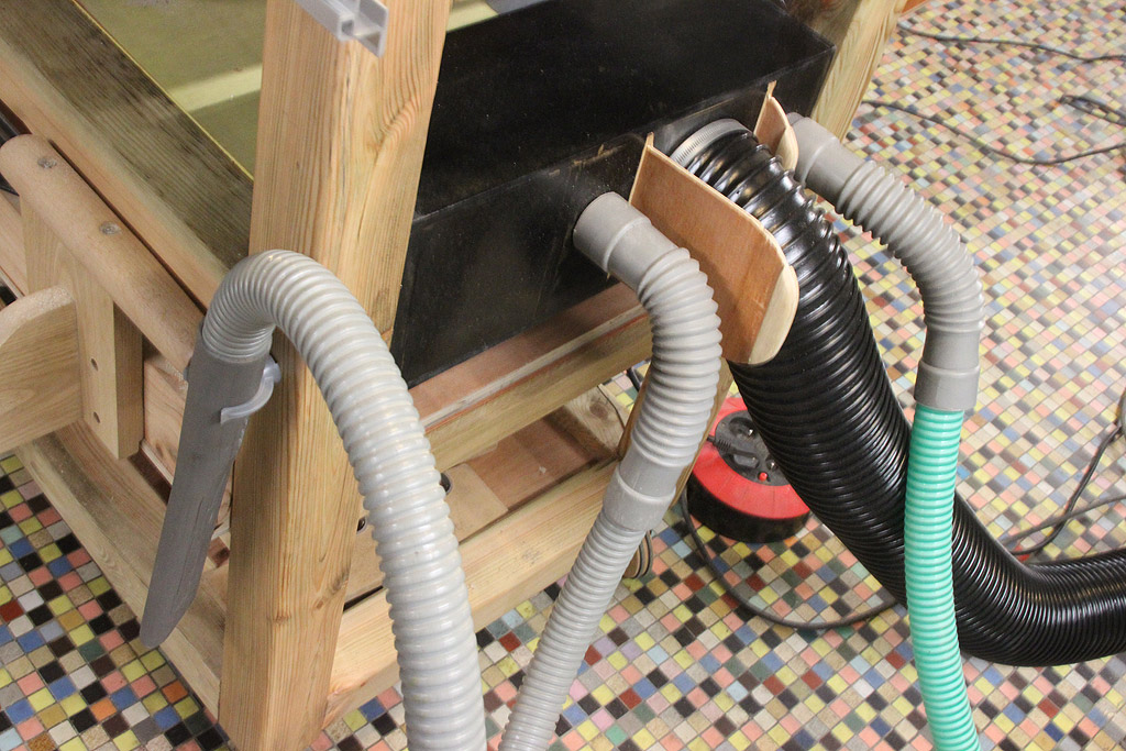

Re: [fabrication - CNc] coffret électrique en MDF
Le problème de cette version, c'est que le tuyau de 20 sature vite si je tente de les utiliser en ébauche sur les pièces que je fais habituellement et de plus ce n'ai vraiment efficace que sur les pièces plates ; sur la CN2 j'ai mis du 100 et 2 "jupes" qui empêchent les copeaux de gicler avant que l'aspi ne les ai attrapés, c'est plutôt efficace bien que mon aspi soit très "mou" (pas de risque d'aspirer un outil avec celui-là
![[fabrication - CNc] coffret électrique en MDF - Page 2 Aspi1010](https://i.servimg.com/u/f38/14/07/22/66/aspi1010.jpg)
D'autre vues du montage d'aspiration ici
La galère c'est pour arriver à former la buse d'aspiration à chaud, pas simple de faire une forme bien clean !!
Evectivement, avec du tube de 100, la donne doit être toute autre.
Au boulot, quand les gars forment à chaud pour un prototype,
ils utilisent toujours un martyr. Je fais comme eux maintenant.
Pour les tubes, je fais une pièce de bois à dimension de la sortie que je veux.
C'est important justement en aspiration, pour conserver une bouche équivalente au diamètre, et ne pas perdre d'aspiration.
Quand le tube est à température (entre 80 et 90°C), je positionne le martyr à l'intéreur,
puis je compresse et maintient le tube dessus avec une ou plusieurs presses à une main en attendant que ça refroidisse.
L'extrémité maintenue, je peux éventuellement chauffer et couder le reste avec un ressort ou simplement à la main.![Wink](https://2img.net/i/fa/i/smiles/icon_wink.gif)
![[fabrication - CNc] coffret électrique en MDF - Page 2 DW745_34](https://2img.net/h/giemastruc.free.fr/Forums/DW745_34.jpg)
Pour le suceur plat ci-dessus, j'ai inséré un martyr à dimension sur la longueur,
puis j'ai chauffé, et quand c'était à température, j'ai serré le tout entre deux planchettes. Nickel.
Dans un deuxième temps, j'ai chauffé l'extrémité pour la souder au flexible.
A noter que le PVC se rétracte toujours en refroidissant, ce qui serre les assemblages.
