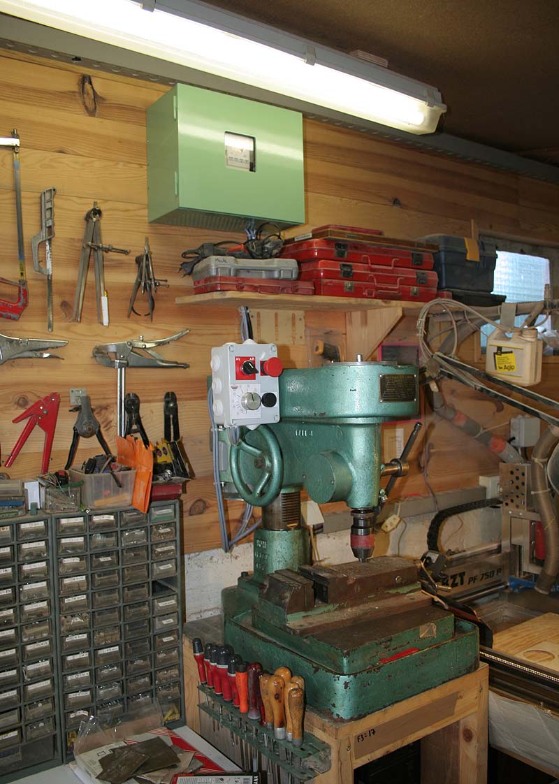

Suite et fin du coffret.
Après peinture ... et 3 jours de séchage, j'ai monté la porte.
puis un aimant pour la fermeture.
Découpe de la vitre dans du Lexan à la CNC
Et montage en force dans son logement.
en place.
.... et la, la blague c'est que je ne peux pas ouvrir la porte, elle touche le tube fluo, je suis obligé de la dégonder pour accéder à l'intérieur ... il vas falloir que je déplace le fluo .... plus tard ..
La suite des modif de la perceuse ici
en place.

Re: [fabrication - CNc] coffret électrique en MDF
Je dois dire que le problème est un peu tombé dans l'oubli ... je pense que je vais déplacer le fluo pour le mettre au dessus de la CN, ça réglera le pb et j'y verrais mieux sur la CN en bonus.
