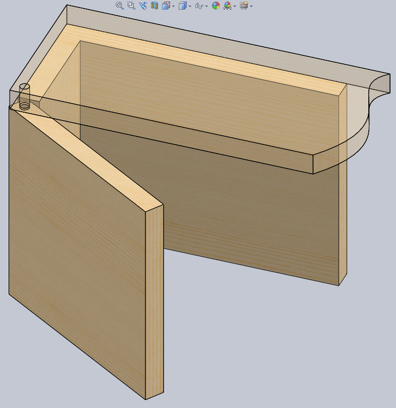

Tu peux réaliser une charnière invisible à l'aide de simples chevilles :

Avec l'axe-cheville en laiton ça ne couinerait pas et ce serait joli

Oui, c'est prévu dans les opérations CN, de plus ça augmente les chances que les vis soient pile au centre des trous, chaque fois que je monte des charnières j'ai le même problème, mon positionnement n'est pas assez précis et les axes des 2 ou 3 charnières ne sont pas parfaitement alignées après vissage ... ça marche, mais ça crée un point dur lors de la rotation.
C'est un peu pour ça que j'ai ajouté le cadre, les vis devraient tomber dedans et pas dans le MDF. Le plus dur va être de trouver les bonnes vis pour la porte, à brico je n'ai rien trouvé d'assez court ... y va falloir que je ressorte la "boite à fortunes"
Bah ! si je l'ouvre une fois par an pour faire la poussière, ce sera le gros max, de plus le coffret sera presque au plafond (un endroit ou il n'y a pas encore d'outils )
Je vais me lancer avec les charnières ... j'ai bien un bout de charnière piano, mais impossible d'y remettre la main dessus ..

Excellent choix pour la durabilité de ta rotation.
De plus, la solution proposée avant, c'est un pivot, ce dont je parlais au début du post, et ça ne convient pas à ton ouvrant qui est à recouvrement, ni à l'épaisseur que tu as choisi, et encore moins au matériau (MDF, hygrométrie)

Ah oui, qui dit CNC dit plan .. on ne peux pas y couper à part pour des choses très simples, même si il n'était pas nécessaire dans le cas présent de faire tout un dessin 3D, le contour des planches en 2D aurait largement suffit, le passage par SolidWorks c'est juste pour le fun
Pour ma part, il me faut un plan pour couper mon steack , alors passer de la fraiseuse normale à la fraiseuse CNC ne me change pas beaucoup, je faisais déjà toujours un plan complet avant de faire une pièce, et puis la machine ne se trompe jamais en suivant le plan, moi si !!
Dans le cas présent, le gros intérêt pour moi, c'est la précision, je suis incapable de couper des planches à la LUREM avec la précision de la CN, que ce soit pour les cotes ou pire, pour l'équerrage.
Un point qu'il faut quand même retenir, c'est qu'il me suffit de changer la taille de mes planches sur le dessin (sur la FAO) et de régénérer le Gcode pour pouvoir faire une boite de taille différente, ajouter ou enlever des usinages (des ouvertures, des trous etc) ; le travail de FAO n'est donc pas "perdu", en quelques minutes je peux créer un Gcode pour une boite différente.
Pour te donner une idée plus concrète, si je voulais ajouter une ouverture rectangulaire quelque part dans ma planche, il me suffirait de dessiner le rectangle la ou je veux, puis de cliquer sur un bouton pour appliquer une opération d'usinage.
Le plus long c'est de paramétrer cette opération (Vitesses d'avance, de rotation,Ø de l'outil etc ...) ... mais, une fois que c'est fait pour un type d'outil et de matière, tu peux enregistrer ces réglages de la même manière qu'un 'style' sur un traitement de texte, autrement dit il te suffit 'd'appliquer un style' sur l'opération que tu a crée pour la paramétrer en un clic.
La vidéo suivante montre la manip, d'ajout d'une découpe rectangulaire, de son opération d'usinage, de l'application du style, et de quelques réglages supplémentaires qui diffèrent du style de base (coté de la découpe). On voit aussi qu'il y a des opérations désactivées (grisées), il suffit d'activer ou de désactiver des usinages pour pouvoir, la aussi, sortir plusieurs modèles différents de pièces à partir d'un fichier.

Salut dh42,
Ca avance bien, c'est cool!
Ta petite format à l'air sympa. Tu aurais pu simplement faire des feuillures/contre-feuillures pour tes assemblages d'onglet à la format, tu tenais aux queues droites pour utiliser la CNC?
a+
a+

Qu’appelle tu la format ? .... si tu veux parler de la LUREM, impossible de travailler avec précision avec cette "chose" Même pour couper le fond, qui n'est qu'un simple rectangle, je vais utiliser la CN car je suis sur qu'avec la lurem je n'arriverais pas à avoir des cotes à mieux que ±0.5 à 1mm, et sur 350mm de long même en paufinant, j'aurais aussi des défauts d'équerrage, de l'ordre de 0.5mm environ ; avec la CN ce genre de problème ne se produit pas, les angles on exactement 90°, et les cotes des pièces finies sont à 0.05 mm, tous les tenons s'emboitent bien avec le jeux latéral prévu (0.1mm)
http://www.metabricoleur.com/t303-modifications-et-reglages-sur-lurem-maxi-26
J'ignore ce qu'est ce type d'assemblage, mais il est sur que le but était de le faire en CNC, à la fois pour la rapidité (35 min au total pour les 4 pièces), mais aussi pour la précision et le fait que je connais pas grand chose au travail du bois avec les outils 'traditionnels', pour moi travailler le bois c'est faire de la mécanique, sauf que j'utilise du bois à la place de la ferraille
Bon, je vais y retourner, l'orage semble passé ...

Oui je parlais de ta "lurem". Je ne connais vraiment ces combinés, mais effectivement pour la précision, c'est pas cool, ça doit occasionner de sacrées prises de tête; C'est le guide parallèle et la chariot qui ont du jeu?
Re: [fabrication - CNc] coffret électrique en MDF
Potacolle a écrit:Oui je parlais de ta "lurem". Je ne connais vraiment ces combinés, mais effectivement pour la précision, c'est pas cool, ça doit occasionner de sacrées prises de tête; C'est le guide parallèle et la chariot qui ont du jeu?
Les chariot c'est le seul truc bien sur cette machine, mais les tables en tôle ne sont pas planes, aucun réglage ne tient, le guide // est 'flexible' et ne tient par le réglage, même chose pour le guide de coupe d'angle, je n'arrive pas à toupiller un champ perpendiculaire (défaut angulaire arbre de toupie/table chariot) et les réglages sont au mieux primaire, au pire inexistants ... une grosse erreur d'avoir acheté ça ...
Ouch! Ca te sert juste de "dégrossisseuse" avant la CNC alors
Bonne réussite,
a+
Bonne réussite,
a+
