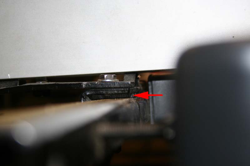

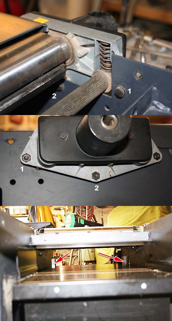

Après avoir constaté que la table de la raboteuse ne se réglait pas, j'ai voulu vérifier la valeur du défaut ; pour ce faire, j'ai utilisé des cales 'Johnson' (cales étalon) pour déterminer l'écartement entre le dessous du porte fer et la table.
Verdict 0.2 mm de défaut de parallélisme. J'ai donc commencé par régler ce problème.
J'ai desserré les fixations du palier du porte fer coté extérieur (3 vis) et constaté qu'il y avait de la marge pour régler (probablement des trous de 8 pour des vis de 6 !). J'ai posé 2 cales rectifiées de la même hauteur, une à chaque extrémité du porte fer, puis j'ai monté la table doucement jusque ce que le porte fer repose sur les cales, ensuite j'ai resserré les 3 vis. Résultat environ 0.05mm de défaut de parallélisme sur les 260mm de large. Une chose de réglée.
On peut voir les cales 'Johnson' (flèches) une de 40 à gauche, 30+10 à droite.
Modifications et réglages sur LUREM Maxi 26+ 05_reg10
Tout ce travail m'a également permis de comprendre l'origine de 2 autres problèmes ; à savoir l'erreur de cote par rapport au réglet de la raboteuse ainsi que le problème d'entraînement (je suis obligé de pousser les planches pour aider l'entraîneur, bien que la table soit bien glissante) .
Lorsque j'ai reçu la machine, les lames n'étaient pas réglées ; et je suis partie du principe que la table de sortie était bien réglée, et j'ai donc réglé les lames par rapport à la table ; grosse erreur, la table était réglée trop haute, donc pour aligner les lames avec la table, elles doivent être beaucoup plus 'sorties' qu'il ne faudrait. Cela à pour effet de prendre une passe plus importante en rabotage, et explique l'erreur de cote ; mais plus gênant encore, les lames commencent à couper alors que l'entraîneur ne fait qu'effleurer le bois, c'est ce qui explique mes soucis d'entraînement, surtout avec des petites passes. Les essais fait une fois les travaux terminés ont prouvé que le problème était réglé, entraînement OK et cote OK ; et de deux !

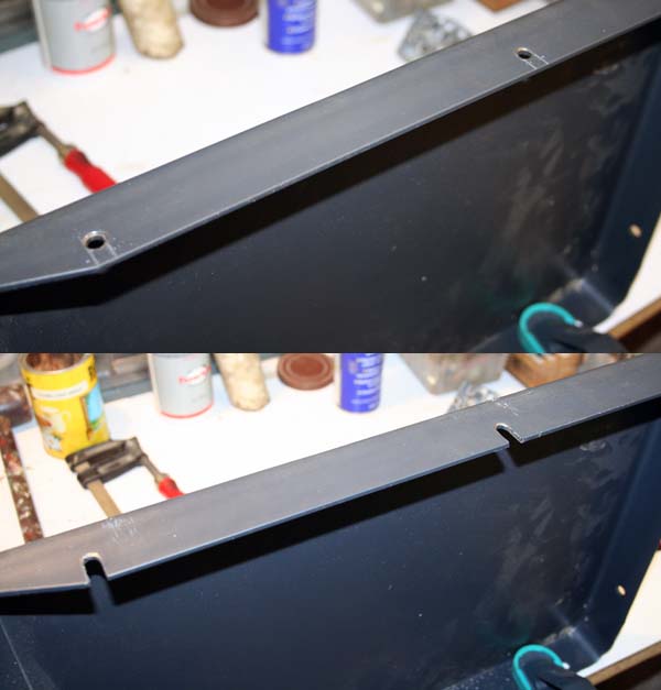

La, il y a 3 problèmes (au moins). J'ai déjà parlé du coté peu pratique du réglage, et pire encore de la dépose de la table, ce qui est pourtant bien utile pour le nettoyage. Les 2 autres expliquent l'impossibilité de régler mes lames ; la table n'est pas plate ; elle est bombée au niveau du porte fer, et en plus elle est vrillée ; elle pique du nez du coté de la fixation du pont protecteur. 2 des trous de fixation ne permettent pas non plus de descendre la table assez bas pour avoir le bon réglage avec les fers réglés correctement par rapport au porte fer.
J'ai donc détordu la table au mieux ; de 5/10 de bombé au centre, je suis tombé à environ 1/10 ; et de 1mm de défaut en bout de table, je suis à environ 2/10 , je n'ai pas pu faire mieux. Je pense que je referais une table en 'dur' un de ces jours !
J'ai modifié le système de fixation de la table afin de faciliter le démontage. J'ai remplacé les vis et écrous qui étaient libres par des vis soudées sur le châssis. Les trous sur la table on étés transformés en lumières (et poussés un peu plus loin pour pouvoir régler la table correctement). Il suffit maintenant de desserrer les 4 écrous, et la table sort par dessus. (5 en fait, car il y a une patte qui tient le guide de règle.
Modifications et réglages sur LUREM Maxi 26+ 06_ecr10

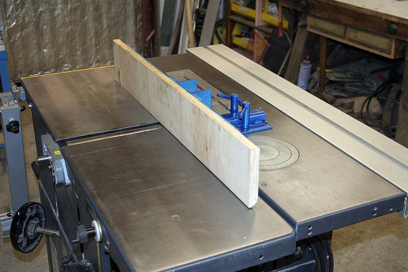

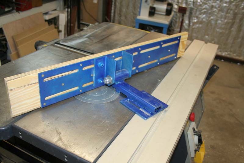

Les modifs sur la table
Modifications et réglages sur LUREM Maxi 26+ 07_lum10
4 lumières à la place des trous de fixations, et une pour la vis de fixation du guide. (pas encore fait sur la photo)
Le réglage de la table n'est pas une partie de plaisir ; des que l'on serre les vis, ça bouge, et tout est à refaire. Comme je veux pouvoir la démonter et la remonter sans devoir passer une heure à la régler, j'ai fait un système de réglage par butées à vis. Cela simplifie nettement les opérations de réglage, et en plus, une fois les butées réglées, je peux démonter et remonter la table sans avoir à re-régler ; je la mets en appuis sur les butées, et je serre.
Modifications et réglages sur LUREM Maxi 26+ 08_but10
Modifications et réglages sur LUREM Maxi 26+ 09_but10

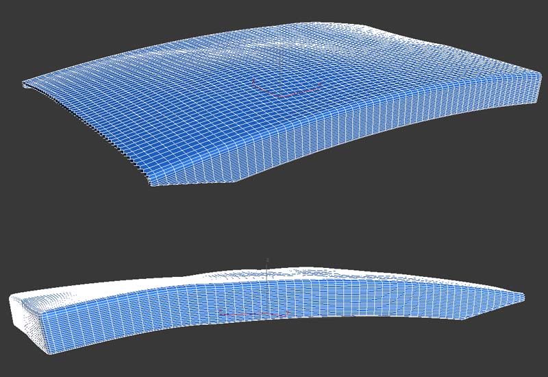

Bon toujours la dégau. qui me fait des misères, ou plutôt la table de sortie, encore elle Rolling Eyes
Soit je me suis planté dans mes mesures du défaut de planéité restant, soit elle a repris sa forme première Very Happy (avec le froid peut être ?) mais il y a bien plus de 1 à 2/10ieme, ça tournerais plutôt vers 5 ou 6 ! et c'est très gênant.
Tout d'abord, la table est bombé dans le sens de la largeur, ce qui rend le réglage des lames très difficile et bien sur la planche peu osciller de droite à gauche pendant le dégauchissage ... pas l'idéal pour faire plat !
Elle est également en arc de cercle sur la longueur, et un des bouts (AR gauche si on la regarde par le sens d'entrée) pique du nez.
Voila une simulation 3D très exagérée de ce que ça donne.
Modifications et réglages sur LUREM Maxi 26+ Bomba10

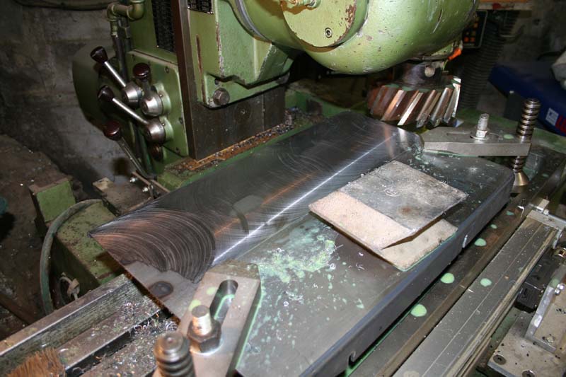

ensuite surfaçage de la table.
mise en place sur des blocs rectifiés de mêmes hauteurs
Modifications et réglages sur LUREM Maxi 26+ Surf110
Bridage et positionnement en Y de la fraise, je vais surfacer en 2 bandes de 160 mm
Modifications et réglages sur LUREM Maxi 26+ Surf210
et c'est partie pour une première passe de ... environ 4/10 à l'endroit le plus haut.
Modifications et réglages sur LUREM Maxi 26+ Surf_t10
on voit que ça ne suffit pas encore, j'ai enlevé environ 6/10iemes au total sur la partie la plus haute.
Modifications et réglages sur LUREM Maxi 26+ Surf_t11
Le tas en plomb permet de limiter les vibrations, la table ne touchant pas au centre vue qu'elle est en arc de cercle.
et voila ...
Modifications et réglages sur LUREM Maxi 26+ Surf_t12

Un petit coup de tour et le problème est réglé.
Modifications et réglages sur LUREM Maxi 26+ Lurem_12
A coup de tour et de fraiseuse, je vais bien finir par en faire un truc qui marche de cette satanée machine Twisted Evil Twisted Evil

Maintenant que les tables sont (presque) plates, les réglages corrects et le verrouillage de la règle fiable ... j'ai constaté un autre problème.
Même la règle en alu pour le guidage de coupe // (ou dégau) est .... vrillé !! si je pose la règle sur un marbre, j'ai 3mm de différence a un coin Shocked de plus la surface de la règle est bombé ... comment ont ils réussi ça ... mystère.
Ca ne gène pas pour le sciage, par contre pour dégauchir un champ à 90° .. c'est un coup de chance.
Comme on le voit sur cette photo, lorsque l'on dégauchit, on est en appui sur le bout de la règle, à l'opposé de la fixation, vous imaginez sans peine la flexion de l'ensemble un peu dans tous les sens et bien sur en plus de ça le vrillage de la règle ne laisse aucune chance d'y arriver Crying or Very sad
Vu l'ampleur du défaut de la règle, je ne peux pas lui mettre un coup de fraiseuse, il ne resterais plus assez de matière. J'ai donc choisis de faire un autre système, complétement séparé et qui ne servira que pour la dégau.
Modifications et réglages sur LUREM Maxi 26+ 0111
Fait à partir de tôle d'acier et de cornière de 5mm
Modifications et réglages sur LUREM Maxi 26+ 0211
Modifications et réglages sur LUREM Maxi 26+ 0311
Deux trous de Ø 10 dans la table
Modifications et réglages sur LUREM Maxi 26+ 0411
Une plaque d'acier de 6mm avec 2 trous taraudés est collées dessous à l'époxy.
Modifications et réglages sur LUREM Maxi 26+ 0511
Modifications et réglages sur LUREM Maxi 26+ 0611
Quelques bouts de ferraille passés au tour pour faire les vis.
Modifications et réglages sur LUREM Maxi 26+ 0711
après filetage et un coup de sableuse. Un point de soudure à l'arc à chaque bout fait une petite sur-épaisseur afin d'empêcher la tige de sortir.
Modifications et réglages sur LUREM Maxi 26+ 0811
Modifications et réglages sur LUREM Maxi 26+ 0911
Modifications et réglages sur LUREM Maxi 26+ 1010
Cette fois ci, c'est rigide, je peux appuyer comme un sourd, ça ne bouge pas, et l'angle ne se dérègle pas ....
La règle est en CP de 20 en attendant de trouver mieux ...
Demain je vais essayer de réparer le vernier à eau qui s'est cassé la gu*** , la "pince" en plastique qui le maintient en place dans le volant de la raboteuse à cassé Crying or Very sad
