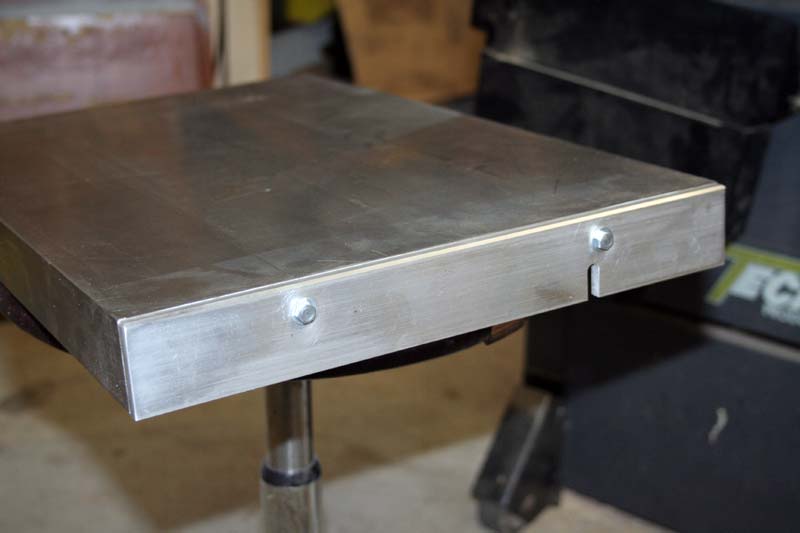

La plaque arrière en alu qui fermera la table.
Modifications et réglages sur LUREM Maxi 26+ - Page 3 Tl3210
J'ai cassé une fraise en faisant la lumière, un peu "dans la Lune", j'ai pris les 6 mm d'un coup, elle n'a pas voulue. Sad
La finition "brossée" est faite au tank. (backstand horizontal)
Modifications et réglages sur LUREM Maxi 26+ - Page 3 Tl3310

Le problème viens que je n'ai pas refait le déflecteur en tôle que l'on voit sur l'image suivante de la table d'origine.
Modifications et réglages sur LUREM Maxi 26+ - Page 3 Bomba210
Je l'ai dessoudé et ressoudé sur la nouvelle table hier (désolé, pas de photo) .... et miracle, plus un copeau qui n'échappe à l'aspi cheers
Je me demande quel va être le nouveau problème sur cette machine jesors
