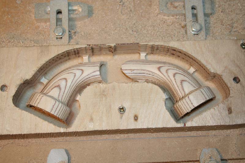

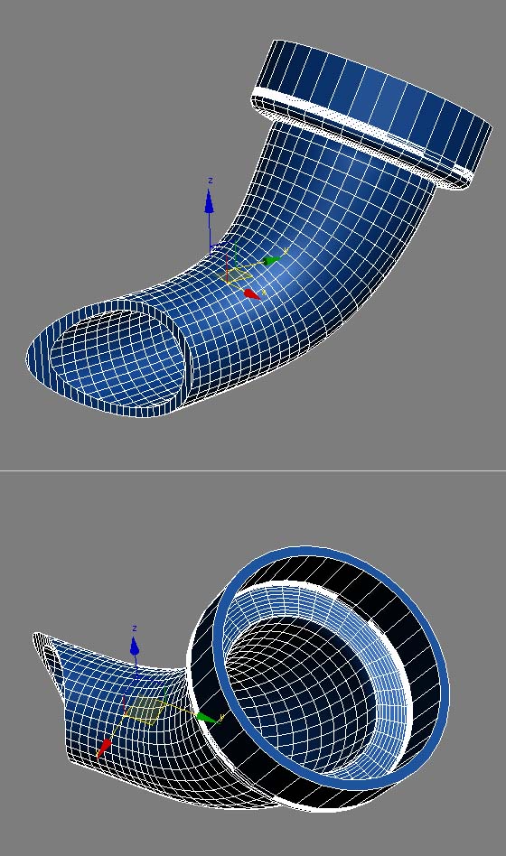

Je suis en train de faire un système d'aspiration pour ma CN, et voici une des pièces.
Elle à été usinée en 3D double face sous Cambam ; la pièce elle même a été faite sous 3Dsmax, après avoir séché pendant 30 min sur SW sans obtenir ce que je voulais.
Il s'agit d'un embout qui sera (est) greffé sur la buse d'aspiration qui entoure la fraise.
Le dessin sous 3DSmax
Système d'aspiration pour CN Tubasp10

Mise en place du brut ; la plaque de CP de 24 mm (la hauteur exact des demis-pièces) est vissés sur une plaque de MDF qui sera elle même bridée sur la table de la CN.
Système d'aspiration pour CN Tube_110
Le but de ce martyre et de ne pas abîmer ma plaque à trou, certes c'est aussi un martyre mais je ne tiens pas à le détruire plus que nécessaire.
Dans le cas de cet usinage, il est nécessaire de pouvoir faire un bon "rentre dedans" dans le martyre pour 2 raisons ; d'une part je vais percer la pièce de part en part et faire déboucher les trous dans le martyre sur plusieurs mm pour y loger des goupilles de positionnement ( des tourillons de 8 ) qui me serviront lors du retournement de la pièce, et d'autre part, avec une fraise à bout rond (hémisphérique) il faut creuser du rayon de la fraise en plus pour avoir une coupe correcte des contours, sinon on a un petit rayon à la base de la pièce sur les parties qui descendent jusqu'à la base du bloc de matière.

Les trous de positionnement sont percés en premier, même si ça n'a rien d'obligatoire, ici ils débouchent de 6 mm dans le martyre (dont 3mm cylindrique et 3 en 1/2 sphère à cause du profil de la fraise)

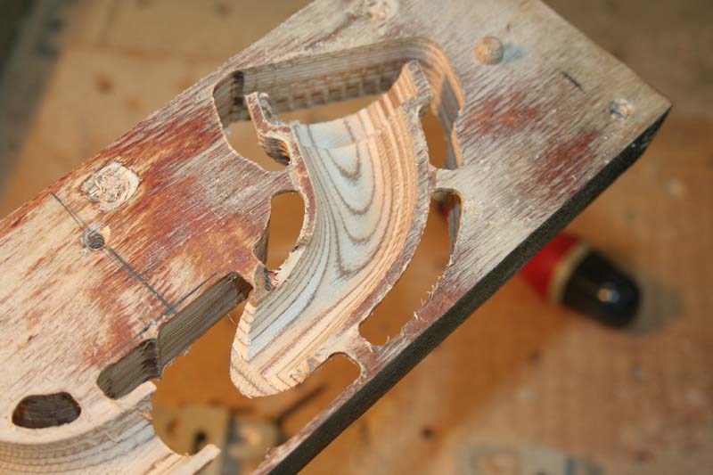

Fin de l'usinage de la première face et démontage de la pièce SANS DEMONTER LE MARTYRE , on voit les trous de positionnement qui on traversés.
Système d'aspiration pour CN Tube_310

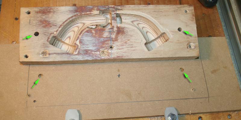

Retournement autour de l'axe X comme programmé dans Cambam et utilisation des goupilles pour positionner la pièce.
Système d'aspiration pour CN Tube_410
Une fois re-vissé sur la plaque de MDF le début de l'usinage de la 2ième face commence.

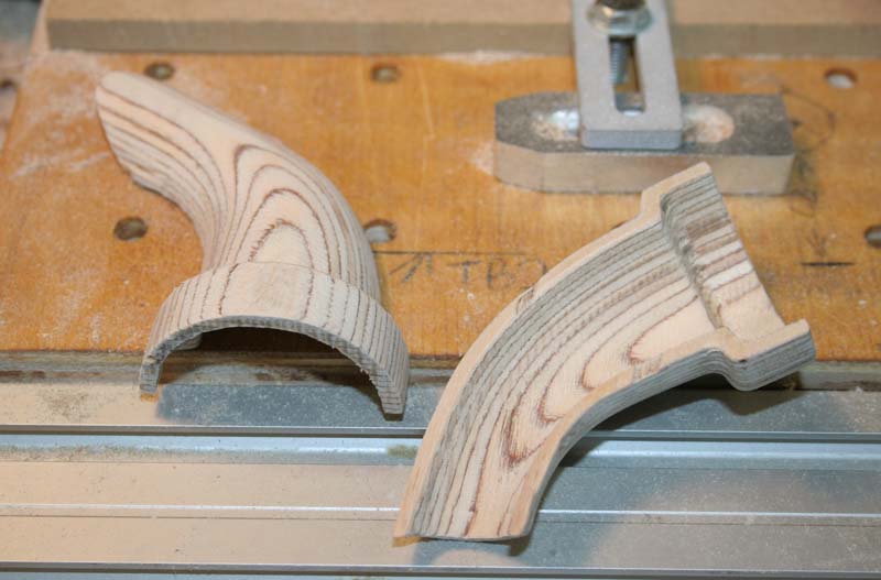

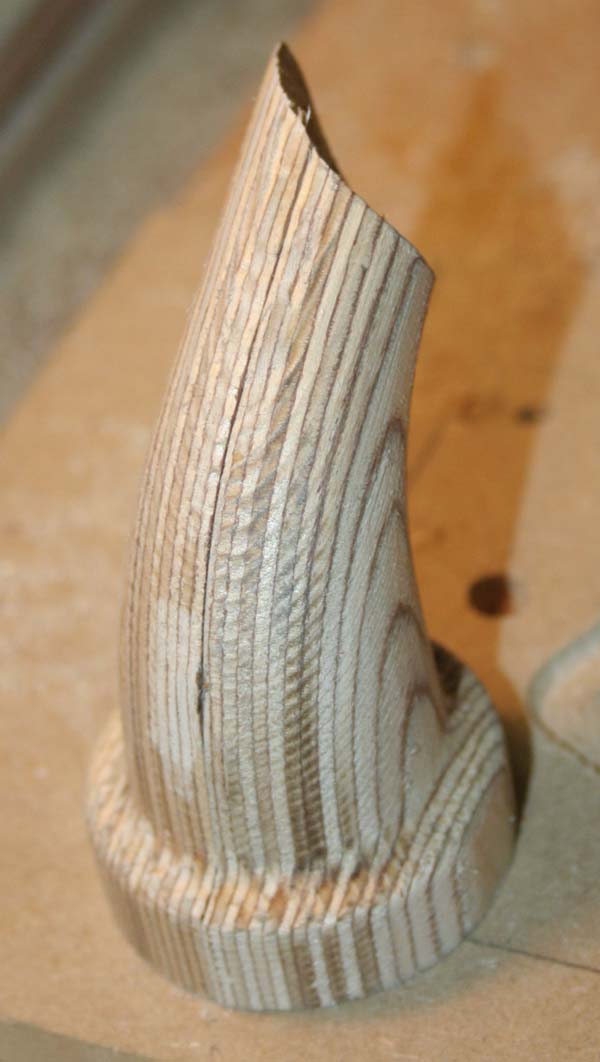

La pièce en fin d'usinage.
Système d'aspiration pour CN Tube_510
Système d'aspiration pour CN Tube_610
Système d'aspiration pour CN Tube_710
Système d'aspiration pour CN Tube_810
.. voila, il y aura une suite et certainement quelques vidéos dans quelque temps ; cette pièce va faire l'objet d'un tuto détaillé dans la section Cambam, et bien sur il y a tout ce qui va autour de la pièce, qui est terminé, manque juste un coup de peinture sur un support ... et d'attendre que le mastic silicone sèche.

J'ai regardé ta vidéo, mais le pb, c'est que le Ø du tube doit changer en cours de route et passe de 30 au plus gros à 20 au plus petit, et ce changement de Ø n'est pas continu ; la partir en 20 mm doit être d'une certaine longueur. J'avais essayé en surfacique, mais je n'arrivais pas à accrocher ma spline guide ...
Voici la méthode employée sous 3DSmax ; par contre elle n'est pas des plus réussie, je n'ai pas trop pinaillé à ajuster les courbures ... et j'ai oublié d'insére un 2ieme cercle de r=10 pour le Ø constant au départ, mais le principe est le même que pour le gros Ø du départ Embarassed
Il est tout aussi simple de faire une courbe qui se tortille dans toute les directions et qui change de Ø et de forme ... et bien sur tout ceci peut être animé assez facilement.

Je n'avais pas compris que le diamètre était variable, mais ce n'est pas un gros problème:
Système d'aspiration pour CN Aspect10
Pour ce faire, il faut utiliser une fonction mince (ou surfacique) mais pas volumique comme sur la vidéo 1. mais ce n'est rien qu'une case à cocher Wink
Attention si tu veux le faire en surfacique, l'export en STL marche aléatoirement.
Il faut également modifier l'esquisse, tu ne dois plus avoir une trajectoire partant du centre du cercle, mais une de chaque coté, que tu peux ajuster pour avoir ton d20 sur une certaine longueur si tu veux (décaler les entités, puis modifier les points que tu veux à une largeur différente)
Voilà ce que tu dois obtenir (on ne le voit pas bien sur le screen, mais la largeur entre les 2 courbes varie bien):
Système d'aspiration pour CN Parama10
