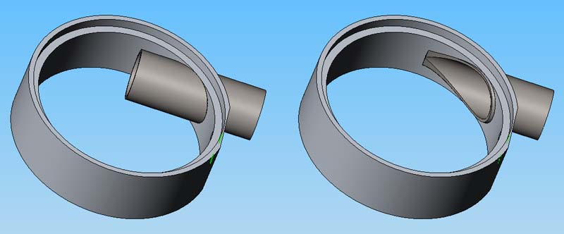

Beau travail, ça devrait mieux aspirer que l'ancien système
Tu est sur que c'est plus efficace avec le petit bout de tube qui dépasse à l’intérieur du cyclone ?
Lio, on s'est croisé

pour moi le petit tube fait barrière dans la rotation des particules, donc si on supprime, ça tournera mieux et ça entrainera les particule en suspend dans cette rotation. Par la force centrifuge les particules s'éloignent de leur centre de rotation, frottent donc sur la bague en alu et rentrent toutes seules dans la sortie
