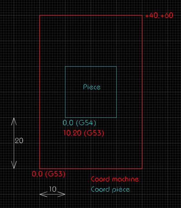

Sur une CN, tu peux utiliser 2 types de coordonnées ; les coordonnées machine, dont le point 0,0,0 est toujours au même endroit et les coordonnées de travail (pièce) qui sont celles qui correspondent à ton Gcode et que tu vas mettre à 0 avant de lancer l'usinage en faisant correspondre le 0 sur le bout de matière au 0 que tu a défini dans ta FAO.
Le référencement sert à trouver le point 0,0,0 des coordonnées machine.
A quoi servent les coordonnées machine ?
Elles servent à pouvoir aller à un point précis de la machine elle même, sans se soucier du 0 pièce, qui lui change régulièrement de position.
Un exemple courant: faire remonter l'axe Z à sa position maxi, renvoyer les axes à une position de parking ...
En coord pièce, tu ne peux pas savoir de combien faire remonter le Z pour qu'il arrive au maxi, la course restante par rapport à ton 0 pièce dépendant de l'épaisseur de la pièce (si tu a fait ton 0 à sa surface), de la longueur de la fraise, de l'épaisseur du martyr ....
Ça permet aussi par exemple de faire aller les axes à un point spécifique de la machine, par exemple à une position de changement d'outil, de palpage si tu a un palpeur fixe etc... indépendamment de la position du 0 pièce.
Comprendre ce qu'est le " référencement " des axes avec Mach3 Coords10
Sur le dessin ci dessus, le rectangle rouge c'est la table, ou plus précisément la course des axes, le rectangle bleu c'est la pièce.
Les coord en rouge sont les coord machine, invariables ; les coord en bleu sont les coord pièce qui changent suivant l'endroit ou tu fait ton 0 de départ.
Le 0,0 (G53) c'est le 0 machine, pris avec le référencement (donc en cherchant les contacts). Une fois ce 0 connu, et le soft connaissant aussi les courses maxi des axes, il pourra toujours ramener les axes à un point défini de la machine, savoir si une commande (Gcode ou manuelle) sort de la plage de course des axes, et même gérer un ralentissement à l'approche des butés (en déplacement manuel)
Le 0,0 (G54), c'est le 0 que tu fais avant de lancer ton usinage, pour faire correspondre le 0 de ton dessin par rapport à ton bloc de matière. (donc le même 0 que tu fais dans LinuxCNC)
Le code G54 est appelé un "décalage", car pour le soft, il correspond au décalage du 0 pièce par rapport au 0 machine ; ici le décalage enregistré pour le G54 par Mach3 serait de 10,20 par rapport au 0 machine.
Il est possible de mémoriser plusieurs décalages qui vont se nommer G54, G55, G56 etc (256 en tout), et qui sont en fait des mémoires du décalage du 0 pièce par rapport au 0 machine. Tu peux donc définir plusieurs points 0 et les mémoriser, ce qui est très utile quand tu travaille avec des montages d'usinages multiples ayant chacun leur point 0.
Le G53 quand à lui représente les coordonnées machine.

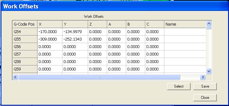

Voici une vue du gestionnaire de décalage de Mach3 ou deux décalages sont enregistrés (G54 et G55)
Comprendre ce qu'est le " référencement " des axes avec Mach3 Mach_f10
Les décalages sont négatifs, car dans mon cas (comme dans celui de JP), le 0 machine n'est pas en bas à gauche comme sur le dessin, mais en haut à droite.

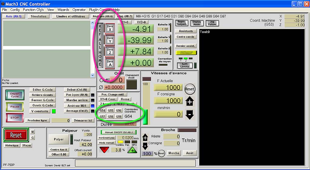

Par défaut, au lancement de Mach3, tu est en G54, donc quand tu clique sur les boutons de remise à 0 des axes, c'est ce G54 que tu défini comme 0 pièce. Pour en utiliser d'autres, il suffit de changer de Gxx et de refaire un 0 pour ce nouveau décalage.
Sur mon interface, le Gxx en cours d'utilisation se sélectionne sur l'écran principal. (zone entourée en vert)
Comprendre ce qu'est le " référencement " des axes avec Mach3 G54-5910

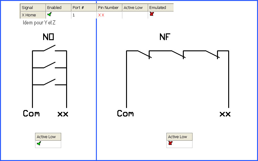

Salut, avec mach3 tu peut avoir les fins de courses qui servent au référencement, OU, avoir des fins de courses ET des contacts de référencement, c'est comme tu veut, les limites logicielles sont toujours à activer, les fins de courses servant juste de dernier rempart au cas où.....................

Sur la plupart des machines du commerce, il n'y a que les 3 contacts de référencement et pas de fin de course "physiques".
Une fois la machine référencée grâce aux 3 contacts de référencement, Mach3 connait le point 0 de départ et, si les dimensions de la machine sont renseignées correctement, il connait aussi la course maxi possible sur chaque axe, ce qui fait qu'il peut gérer des fins de course "logiciel" sans qu'il soit besoin d'ajouter en plus des FC physiques.

Oui, dans l'onglet "diagnostique" tu as toutes les leds

par contre sur l’écran diagnostique, tu devrait pouvoir voir quelque chose si tu l'actionne à la mano
toutikini

Oui, sur l'écran diagnostique, il y a des boutons pour référencer les axes individuellement (Réf X ... sur la VF)
le schéma de câblage/réglages de Mach3 en fonction du sens des contacts.
