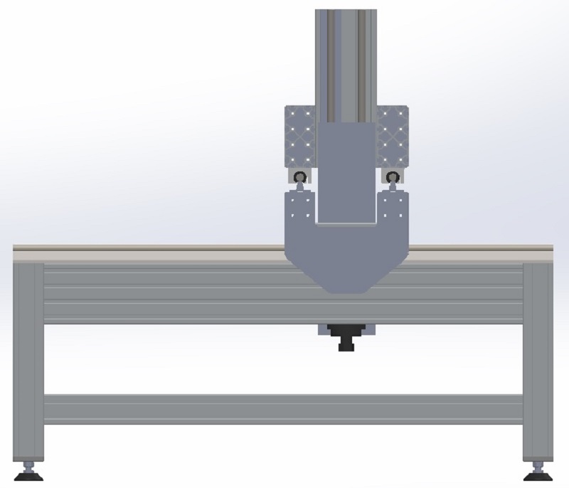

Bien le bonjour à toutes et tous,
Comme je l'ai déjà dit ...    ...   ... et donc je me lance d'en un modèle plus adapté à la situation.
Bon ok, pour suivre l'ordre des choses, une petite étude va être nécessaire .. (ça va me changer !) study
Bon OK ... comme je me suis de nouveau planté dans mon approche, ce syjet ne commence réellement qu'après le 25ème message ... enfin j'espère ...
Obsolète:
A bientôt j'espère que ce sujet vous intéressera !
michel be

Bonjour Michel,
Comment se fixent les profilés les uns aux autres ?
Et tu sur que ce ne serait pas moins cher, plus simple à construire et bien plus rigide avec des plaques d'alu "normale" ?
J'avais regardé ces profilés (le cadre de ma CN en utilise, de marque KANYA), et c'est horriblement cher ... sans parler de l'aspect "véranda" que ça donne à la machine Very Happy
Pour l'assemblage des pièces je compte utiliser le système de fixation prévu avec ces profils (vis/écrous dans rainures) le tout serait consolidé par des équerres et des plats partout où il serait possible.
Probablement mais je ne suis pas suffisamment équipé pour travailler de manière très précise autre chose que le bois de plus, je dois bien reconnaître que mon projet cnc grand format est un 1/2 échec ... ou plutôt 1/4 échec vu que je n'ai pas su l'achever ... le bâtit n'est pas perdu pour autant mais bon ...
Pour les profilés (comme illustré) j'en suis à +/- 1000€ (http://www.motedis.fr/) mais c'est vrai qu'en regardant ailleurs, on peut arriver à 3X plus cher sans problème (voir plus)
C'est vrai que l'aspect y fait penser mais niveau assemblage, ce n'est plus qu'un Mécano ... à la portée de tous ... un peu consciencieux
Merci pour ton avis !!!

Bonjour Michel,
Quelques réflexions sur ton projet.
Dans l'ensemble, l'architecture m'apparait inutilement compliquée.
Ce qui a plusieurs défauts : c'est plus cher, c'est difficile à assembler et à régler, c'est plus long à produire.
Alors les profilés rainurés, c'est cher et pas assez rigide pour de la mécanique.
De plus, le système "pions" (vis et écrous dans rainures) n'offre pas un assemblage suffisant.
Et les équerres n'y changeront rien. Il y a beaucoup d'exemples de machines ratées à cause de ça.
Si tu prends du bête profilé alu de construction rectangle en 3 ou 4mm d'épais,
tu vas diviser ta facture alu par 4 et avoir une structure bien plus rigide.
Par ailleurs, il y a beaucoup plus de choix, et tu peux en trouver près de chez toi.
Si tu as de quoi travailler le bois, tu as de quoi couper et assembler de l'alu.
Beaucoup d'outillage bois coupent ou percent l'alu sans problème.
Concernant ton portique double, oublie. C'est juste plus compliqué sans apporter aucun bénéfice mécanique.
Il faut un seul profilé de bonne section ce qui suffit et est moins lourd et plus simple.
Même constat pour les potences supportant les rails X, ça n'apporte rien et au contraire,
tu as un support moins stable que si tu avais les rails sur le châssis.

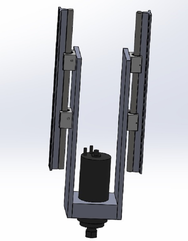

Tes rails en Z me paraissent aussi bien rapprochés.
Écarter un peu les patins aide à maintenir une bonne linéarité,
et il faut penser à placer une transmission aussi auprès de tout ça, idéalement entre tout ça.
Niveau transmission, sur une machine de cette dimension il y a peu d'intérêt d'avoir deux vis en X.
Il est tout à fait possible d'obtenir un portique suffisamment rigide pour être entrainé par une vis centrale.
Par ailleurs, tu n'as rien prévu pour régler ta machine, or c'est essentiel pour aboutir à une machine précise.
Penses-y dans ton étude Wink

Message  michel.be Lun 2 Sep 2013 - 0:48
Salut J-, re David,
@ David ... Ce n'est pas pour un usage directement pro mais si elle peut m'aider ben tant mieux ... pour ce qui est de la passe, j'imaginais qu'avec une structure comme celle-ci elle pourrait être franche ...
@ J-M ... Merci pour ton analyse ... c'est une première "baffe dans la figure" mais réflexion faite, tu soulèves des points importants et au point où j'en suis rien de mal fait ... juste une nuit sur solidworks plus les réflexions et demandes de renseignements fournisseurs que je n'ai d'ailleurs pas reçu ... faudra que je les relance.
Penses-tu que je serais plus rigide avec un profil tube fermé qu'avec un profilé extrudé ou bien c'est surtout une histoire de coût ?
voici les références que j'ai sous la main ... ce n'est pas une section que j'ai utilisé dans mes croquis ...
- Tube rectangulaire 40*80*3 à 10,9€/m (10min de chez moi - remise 5/10% suivant quantité)  -  Leboutte
- Profilé aluminium 40x80L I-Typ rainure 8 à 19,1€/m  (import - remise à négocier)  -  Motedis
- Mon fournisseur pro a en catalogue du 40*80*4 à 20,08€/m (livraison régulière - remise pro)  -  DHK  (page-15)

Message  michel.be Lun 2 Sep 2013 - 3:28
Oui, mais c'est un peu vague ... tu compte bosser avec des fraises de quel Ø, sur quelle profondeur, à quelle vitesse d'avance ?
Pour mon croquis, je me suis basé sur un modèle +/- similaire à celui-ci  pour ce qui est de la vitesse d'avance, je n'ai pas encore étudié concrètement mais j'envisageais des vis au pas de 10 en prise direct avec des moteur pàp ... je regardais ceux-ci et par la suite j'aurais probablement pris ceci
Pour usiner des pièces de menuiserie, je suppose que tu ne vas pas pinailler avec des fraises de 8 et que la machine vas devoir emmener beaucoup plus gros et prendre des passes plus importantes ... je pense qu'il faut voir beaucoup plus rigide, et comme le suggère J-Max, plus "classique" et plus simple dans la conception.
Un exemple de ce que tu vois comme classique plus rigide ?
A tu la possibilité de faire fraiser quelques pièces alu vers chez toi, ce serait utile de le savoir, ça pourrait simplifier (et fiabiliser) bon nombre de choses au niveau de la conception.
Fraiser ? je ne sais pas vraiment ... mais y'a surement un truc ou l'autre, enfin dans le coin c'est plutôt des vaches (bovins) par contre le fournisseur pro offre la possibilité de découper des tôle alu suivant format dxf ... le prix ??? à demander
Pour info, sur ma CN, avec une fraise de 8 je prends 6 à 8 mm de passe, les moteurs et la broche supportent (jusqu'à 3000/3500 mm/min environ), mais la machine est limite en rigidité dans du bois dur (en particulier le porte outil et sur ton dessin je vois la même faiblesse du PO, en pire même peut être).
Comme je l'ai mentionné dans mon premier message mon Z n'est pas abouti et il me chipote un peut  voici vite fait une solution que j'avais en tête pour essayer d'améliorer la chose mais, a vous lire je pense que je vais devoir revoir le tout ... scratch

Par machine de conception classique je pensais à ça.
http://www.bzt-cnc.de/en/shop/cnc-portal-milling-machines/25-baureihe-pfe
ou ça qui utilise le même type de guides que sur ton dessin
http://www.cnc-shop.ch/cncAlu.html
Simple et dépouillé, rien qui gêne au niveau de la table, à part le portique lui même. Je peux t'assurer que sur la PF, tous ces trucs sur les cotés c'est ch***
Comme dis J-Max, tant qu'à copier, il faut copier ce qui est connu et éprouvé, pas une conception faite "au pif" par un amateur. Il faut essayer de simplifier au maximum, et laisser des possibilités de réglages s'il n'est pas possible de faire des usinages de précision qui permettraient de s'en passer.
Ce qui me chagrine dans ta définition de la machine, c'est aussi la course en Z (enfin passage sous portique, ce qui revient presque au même) 400 mm c'est gigantesque !  sur une PFE il y a dans les 140 mm ; avec la rehausse comme a Eric, ça passe à 250mm, et un portique haut amène un tas de contraintes supplémentaires.
- rigidité de la partie mobile du Z qui sera "dans le vide".
- porte à faux du portique lui même  (distance entre le point d'usinage et les guides du X - effet de torsion)
- effet de ballant lors des allers/retours rapides (genre balayage en usinage 3D) un effet qui semble poser des pb à Eric qui a du limiter les vitesses et accélérations sur sa PFE.
- Plus le portique sera haut, plus sa base devra être large (dans le sens du Y) et les patins de guidage écartés pour éviter les effets de torsion, ce qui augmente la taille de la machine par rapport à la surface usinable .
Dans tous les cas, je vois mal un portique mobile de 400 de haut avec une broche de 7 à 8 Kg pendu au bout sur une structure alu aussi légère. Je pense qu'il est impératif de revoir la hauteur Z très nettement à la baisse ... ou de faire un portique monstrueux .. et fixe, dans ce style. (et pas en alu de préférence, la rigidité ne fait pas tout, il faut aussi de la masse, et l'alu c'est trop léger, à plus forte raison si c'est du tube)

Ok je comprends que je me suis planté et ce, plus dans le Z que dans le reste même si ce n'est pas glorieux ...
Quand je te demandais la taille des outils, je voulais bien parler des outils en eux mêmes (Ø et type de fraises utilisées)
D'une manière générale, les plus grosses passes que je réalise en manuel font : 35 Ø pour prof. 14 en fraise droite 3 couteaux ... j'ai également des fraises moulurées allant jusqu'à 65*15 mais ce sont plus des passes de finition que de la réelle prise de matière ... elles sont principalement utilisées pour de le plate bande et sur la cnc elles devraient être utilisées également pour du façonnage de fuseaux et poteaux d'escalier.

Michel en diamètre 35mm et fraises droites, il va bien te falloir du 3ch,
et du devrais pouvoir prendre les passes que tu souhaites, voir plus.
Par contre, les fraises droites c'est bien pour aléser, mais pas pour plonger.
Mais peu importe, tu auras le temps de voir ça en temps utile.
David, je suis globalement d'accord avec ton analyse, à part sur les deux points suivants :
dh42 a écrit:(...)Je dirais même que pour l'instant, la broche et l'électronique, on s'en fiche, ce sera à définir une fois le bâtis, les entrainements et guidages totalement défini.
(...)Dans tous les cas, je vois mal un portique mobile de 400 de haut avec une broche de 7 à 8 Kg pendu au bout sur une structure alu aussi légère. Je pense qu'il est impératif de revoir la hauteur Z très nettement à la baisse ... ou de faire un portique monstrueux .. et fixe, dans ce style. (et pas en alu de préférence, la rigidité ne fait pas tout, il faut aussi de la masse, et l'alu c'est trop léger, à plus forte raison si c'est du tube)
La broche, on ne s'en fiche pas tant que ça. Son type peut être défini très tôt puisqu'elle est directement en rapport
avec les outils necessaires à la destination de la machine.
Son poids et son encombrement doivent être connus pour valider les dimensions et les courses utiles.
Toutes les machines alu ne sont pas conçues comme les BZT PF, heureusement !
Mon portique 100% alu va peser plus de 100kg et mon Z va largement dépasser les 40kg avec ses moteurs et sa broche.
La légèreté de l'alu est donc toute relative. Par ailleurs, l'aluminium est beaucoup plus facile à travailler
avec des outils et un savoir-faire lambda, et présente des surfaces suffisamment droites, ce qui n'est pas le cas de l'acier.
La structure imaginée par Michel est bien trop légère, comme la PFE d'ailleurs, on est d'accord.
Cependant, il est tout à fait possible d'imaginer une structure en tube d'aluminium tout à fait convenable et pour pas très cher.
Les châssis imaginés par Micluc en sont un bon exemple, d'autant qu'ils ne nécessitent pas d'assemblage ou de savoir-faire particuliers.

J’imagine que chacun à une conception un peu différente de la manière de fabriquer une machine suivant qu'il est plutôt métaleux ou boiseux, et en fonction de l'outillage qu'il est habitué à utiliser. (et surtout à avoir Laughing )
Par exemple, je serais bien emm** si je devais concevoir une machine faite uniquement de profilés comme le dessin de Michel, et pire, si je n'avais pas accès à une fraiseuse, un tour etc ... alors qu'avec une conception plus mécanique, je saurais au moins par quel bout y prendre Very Happy  , ce qui n'est pas le cas avec des tubes ou des profilés.
Même chose pour le poids, pour une machine de cette taille, capable d'emmener une fraise de 35 avec des passes de 14mm et les V d'avance pour du bois (de l'ordre de 4000 mm/min), c'est pas 100Kg que je verrais, mais plutôt 3 ou 400 mini !! surtout si la partie mobile en fait déjà 50 ... même mon joujou (la PF) ou il n'y a que 3 bouts d'alu qui se courent après fait environ 50Kg, et c'est une plume pour une machine.(sauf quand tu la met tout seul sur la table pale )
