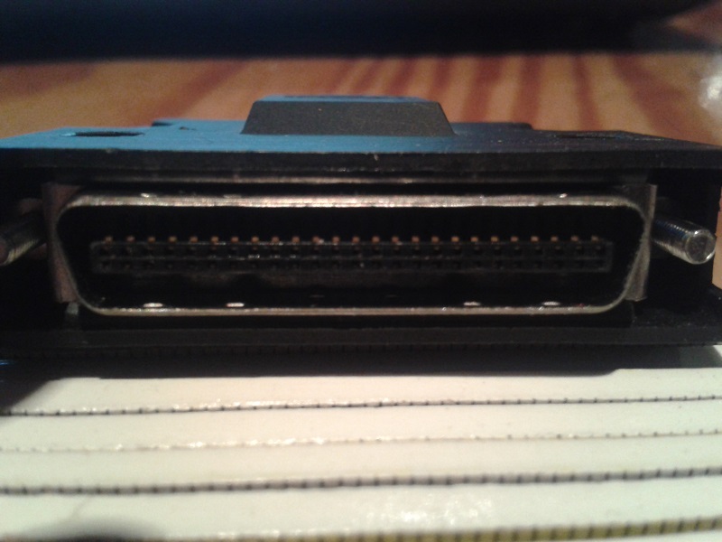

Sur un connecteur 3M 10350 mâle où se trouve le pin 1 ?

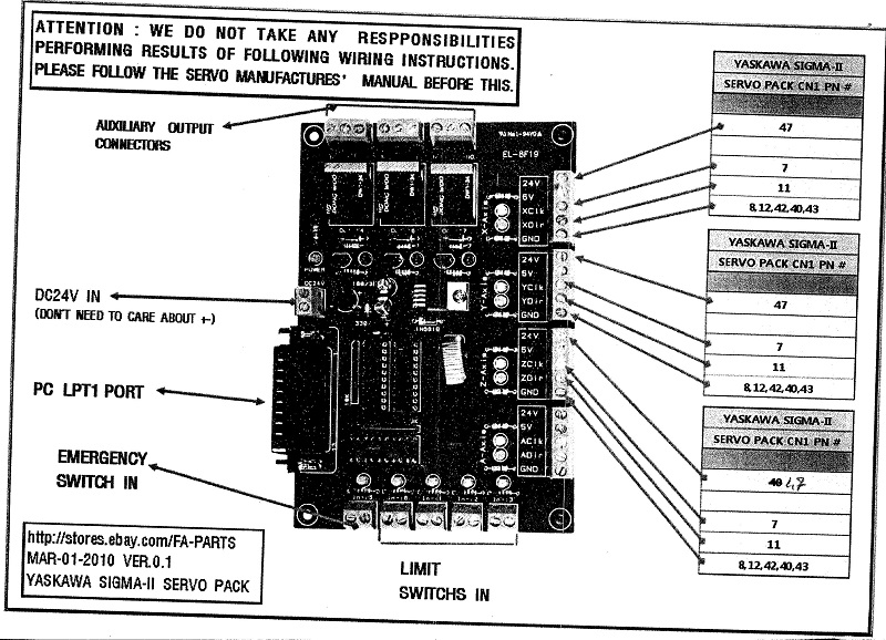

D'après ce scan, dois-je connecter tous les GND d'un même connecteur ou bien j'en prends 1 et c'est bon ?

pour les pins, je ne connais pas les drives yaskawa
dans le doute câbler avec des ponts les pins 8,12,42,40,43 relier a un fil qui va a gnd de la breakout board

Pour la numérotation des pins, c'est ce que j'avais trouvé aussi mais le dessin ressemblais à un connecteur femelle et donc j'avais des doutes sur l'inversion du sens de numérotation ... 1-->25 ==== 25-->1

pour info ou rappel, ... ça peut toujours servir ...
Antoine a bien raison sur le brochage de ce contacteur
je viens de brancher un monoculaire numérique et vous le confirme d'autant que les lignes de pins sont alternées
michel be

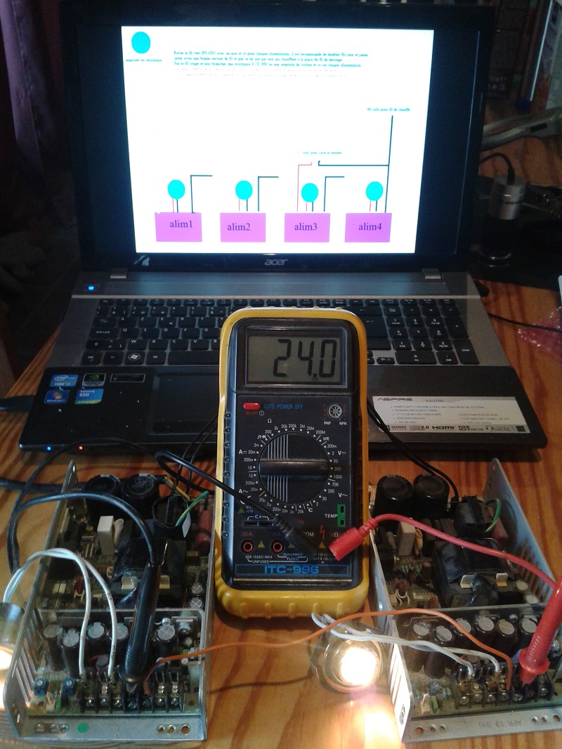

J'aurai besoin d'un avis sur la connexion suivante ...
2 alim de pc identique ... MAP80-4000
sur chacune, j'ai du +12V
mais avec le pontage en prenant le gnd d'une et le +12V de l'autre, je n'ai que +1V
hors sauf erreur je devrais avoir +24V ??? ...
Où est l'erreur ?

Bon je fais un peu la conversation tout seul mais en même temps j'avance ... enfin c'est peut-être un grand mot ...
après plusieurs recherches je suis enfin tombé sur une solution ...
par rapport au croquis sur l'écran, j'avais ponté les 2 terres entre les entrées d'alim. ... il est spécifié également de placer une résistance de 8w sur GND/+5V de chaque alim ... j'en ai pas alors j'ai utilisé des mini spots de 12V/10w ...
Bref ceci sera changé en temps voulu mais j'ai bien le 24V recherché

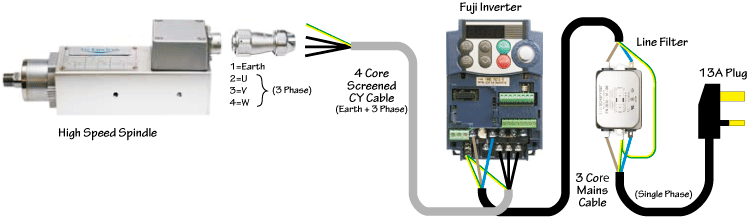

Il y a les 2 sur le câble (câble 4x) ; un fil de terre et une tresse métallique qui entoure le câble et qui sert de blindage.
la tresse métallique doit être connectée à la terre, mais d'un seul coté (par exemple coté vario, mais pas coté broche) ; elle ne peut donc pas servir de terre.
un exemple de câble blindé (en fin de page), par contre ici ce n'est que du 1mm²
http://www.arceurotrade.co.uk/Catalogue/High-Speed-Spindles-Motors-Inverters

sur ton lien, il y a ceci

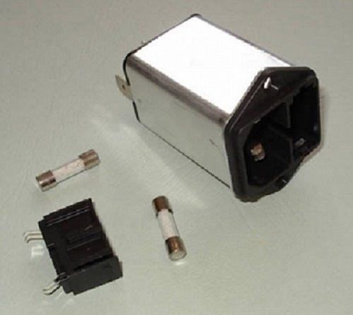

j'ai déjà un filtre pour mes servos ... est-ce que je peux utiliser le même pour la broche en plus ou risque-t'il d'y avoir des interférences entre les deux systèmes ??
michel be
Ok merci pour ta réponse ...
michel be
michel.be- complétement accro
- Messages : 826
Points : 2005
Re: CNC - nouvelle étude
salut,
Aucune idée

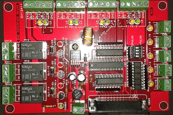

Voici ma carte de commande ...
Sur les 5 borniers de droite, je compte les utiliser comme suit ...
- 1° = palpeur outil
- 2° = OM en XYZ
- 3° = limites hautes en XYZ
- 4° = limites basses en XYZ
- 5° = arrêt d'urgence
... êtes-vous d’accord avec ça ?
Par rapport aux 3 relais de gauche ...
- comment doivent-ils être connecté (NC-COM-NO) ... le 220v peut-il directement passer dedans ?
- peuvent-ils servir à autre chose que comme interrupteurs commandés ?
michel be

Pour les relais, il faut lire les inscriptions dessus, j'ai essayé d'agrandir l'image mais j'arrive pas à lire. Il me semble apercevoir différentes tensions admissibles et du coup différents ampérages. Il faut voir combien tu vas consommer d'ampères avec ta sortie. Fait gaffes les moteurs (d'aspirateur par exemple) ont un pique d'ampérage au démarrage.
pour le reste tu peux choisir la config que tu veux tant que cela correspond avec le logiciel de commande.
Denis

est-ce que le filtre peut fonctionner dans les deux sens ?
michel be
mes relais sont des 7A/220VAC ...
par ailleurs, je me suis procuré des prises filtrée mais, j'avais l'intention de les raccorder contraire à la normale ==> le courant vas de la prise filtrée vers la fiche ...
michel be
- Messages : 826
Points : 2005
fonctionner : oui
être efficace: non
question sécurité, pas très cool d' avoir des broches sous tension ...
Si tu tiens absolument à cette configuration, une solution serait d' acheter séparément
le connecteur et le filtre puis recabler dans le bon sens
fonctionner : oui
être efficace: non
- Messages : 642
Points : 1277
Salut Antoine,
merci pour ta réponse ... je sais que niveau sécurité on fait mieux mais c'est en branchement interne au coffret donc inaccessible à tous ...
quand tu dis "être efficace: non" --- est-ce que ça veut dire que le filtre ne fonctionnera pas correctement ou alors c'est uniquement dû au fait des broches sous tension ?
michel be

Sur le bornier supérieure je vois une entrée 24v et une sortie 5v pour les relais me trompe je?

regarde le schéma d' un filtre (image trouvée sur la toile)
on voit que le montage n' est pas symétrique
pour un fonctionnement correct, le sens d' entrée du courant doit être respecté
pour ce qui est des relais, la logique veut qu' on utilise les NO
ils sont prévus pour couper du 240v 7Amp voir inscription dessus
!! 240v 7Amp résistif

Merci pour ces précisions Antoine, ... j'ai donc recâblé ... j'ai perdu un peu de temps mais ma broche a quand même tourné pour la première fois ....
Roger ce sont des sortie 24 et 5V destinées aux commandes des cartes servos ...
michel be
michel be
