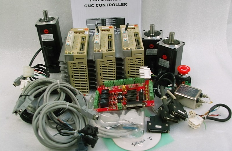

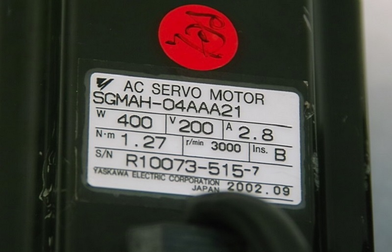

Re: CNC - nouvelle étude
en fait c'est ce que j'ai ou y ressemble ....
question moteurs ... je vois une annonce pour un ensemble d'occasion en servos 1*400w + 2*200w est-ce que ça peut être intéressant de mettre la différence et placer le 400w pour déplacer le pont mobile ?
autre question, je vois également certains servos équipés d'un frein ... ça consiste en quoi ?
Pour le 400w, ça te fait deux types de moteurs différents à configurer.
Personnellement, j'ai préféré mettre des réductions à courroie et avoir 3 moteurs identiques et pas cher.
Un moteur met du temps à monter dans les tours, mais aussi à s'arrêter.
Donc, on programme une "rampe" : temps d'accélération, vitesse constante, temps de décélération.
Or, dans certains déplacements, tu n'a pas le temps de monter la rampe, qu'il faut déjà redescendre.
Plus les pentes sont longues, plus c'est vrai.
Un servo, ça monte vite dans les tours et la vitesse de rotation est importante,
En revanche, ça freine mais un peu moins bien qu'un pas à pas, surtout parce que ça tourne plus vite.
Pour faire court, il est plus rapide de ralentir de 500RPM à 0, que de 3000RPM à 0. Comme en auto.
Un moteur qui monte vite dans les tours et qui va freiner rapidement,
augmentera de beaucoup la productivité d'une machine, en réduisant les temps d'usinage.
Pour cela, on adjoint des freins. Le revers de la médaille, est que les freins compliquent beaucoup la donne :
outre le paramétrage (rapport poids/intensité, etc.), il y a un câble en plus.
Yop,
bon ma commande moteurs est partie ... vu que le taux de change est moins favorable qu'au moment de mes calculs , je suis un peu court pour commander le kit guidages/broche ... je réapprovisionnerai ma carte prépayée demain et prendrai l'ensemble comme proposé plus haut ...
cette fois-ci je suis réellement dans la réalisation d'une cnc ... une fois le tout reçu, je redessinerai les pièces gabarit et entamerai la fabrication proprement dite ...
Voici ce que j'ai pris ...
Ensemble 3 axes 400w
Relativement récent
michel be
Relativement récent

Joli kit Michel, Yaskawa est une marque sérieuse. Je crois qu'on a la même carte.
Il faudra l'alimenter en 24v, et si tu alimentes les fins de course, ne pas dépasser les 15v.
Par ailleurs, je ne te conseille pas de solliciter les relais 10A de la carte autrement qu'en basse tension, par sécurité.
Donc il te faudra une petite alimentation 24v (qui pourra aussi alimenter la ventilation de ton boitier),
mais aussi une carte relais et des fusibles pour isoler le secteur de la carte de commande.
L'encodeur communique en permanence la position de l'arbre du moteur au driver.
Ce dernier maintient l’intensité jusqu'à ce que le moteur soit à l'emplacement souhaité, puis passe à l'impulsion suivante.
Jusqu'à un certain seuil cependant, seuil ou il se mettra en erreur et stoppera l'usinage.
Certains drivers évolués analysent même les variations d'intensité nécessaires au mouvement,
et sont capable de détecter une casse, un défaut d'affutage...
Merci pour toutes ces infos ...
quand j'en serai là je reviendrai certainement vers toi pour les branchements et configurations ...
autrement, la commande² est partie ... guides et broches
michel.be- complétement accro

Salut Michel,
Eh bien, en voilà du beau matos!
Tu vas pouvoir bien t'amuser avec ça!
Je ne suis pas spécialement d'accord avec JM: rien ne t'empêche d'utiliser les relais en 230v... ils sont faits pour ça! Et puis 10a en 230v ou 10a en 24v, pour un relais, c'est pareil.
Mais bon, de toute manière tu as une broche avec variateur, donc tu n'as pas besoin de relais de commande pour ça. Ils te serviront, du coup, juste pour une éventuelle table à dépression (là par contre gaffe, on dépasse souvent les 2300w...)
Salut David,
Il a tout compris, Michel
La prise db9 qui rentre dans le driver n'est pas une sortie, mais bien une entrée. Tu y connectes les encodeurs (il y a deux câbles différents et blindés, un pour l'encodeur et un pour le moteur).
La seule et unique sortie est un signal de défaut.
Non, moi je n'ai pas d'hybrides, mais des pas à pas classiques. Il y a une différence énorme. Les hybrides sont, par le principe, dans la catégorie des servomoteurs, même si ce sont des bobinages de pas à pas.
En effet, ce sont des moteurs 'intelligents' qui connaissent leur position, et donc en cas de décalage, forcer pour retourner là ou ils devraient être.
Les pas à pas en revanche, que ce soit les miens ou les tiens, ne sont pas capables de détecter une différence de position. Des drivers numériques comme les miens peuvent en revanche détecter si le moteur est bloqué (appel de courant), et envoyer un signal de défaut à Mach. En aucun cas ils ne savent essayer de rattraper ce qui a été perdu.
Lio
