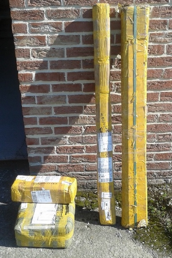

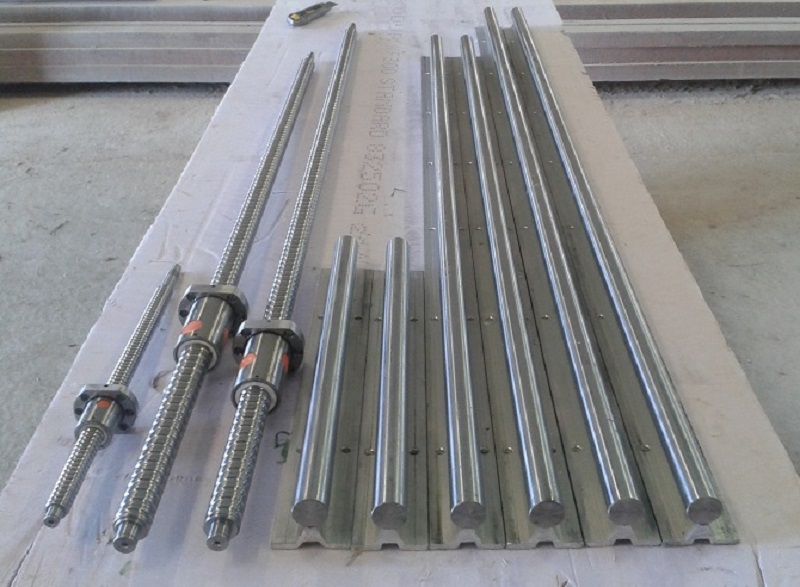

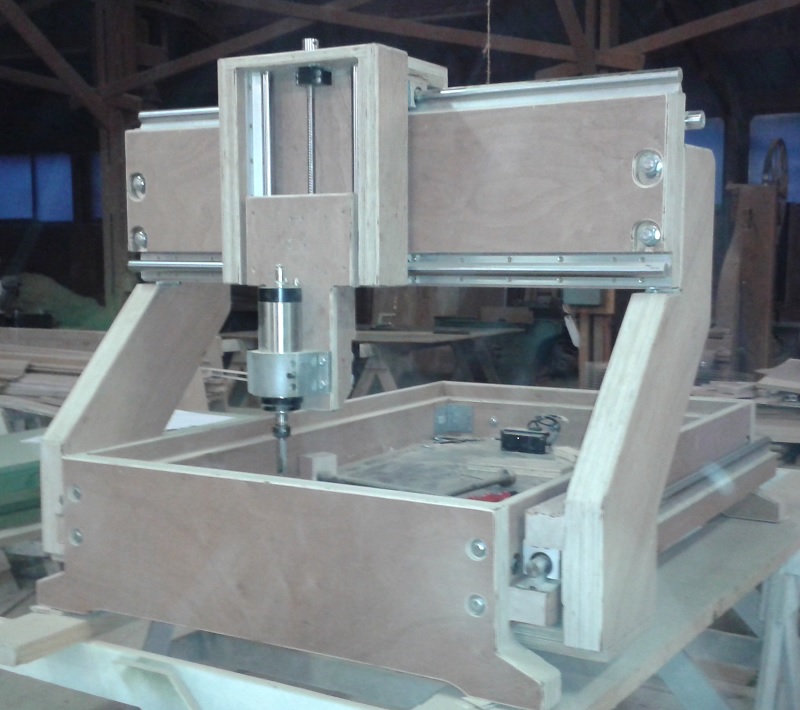

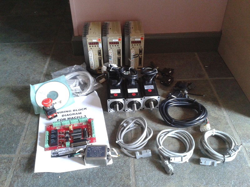

Yop à tous,
des nouvelles de mon premier colis ... il est prévu pour mercedi (demain) 18h ... eh ben non ... il vient d'arriver vers 12h45 ...
un mot sur le colis ...
3X trop grand (c'est mieux) l'ensemble super protégé ...
même sans les sac de mousse (beaucoup) c'est encore protégé
pour finir, tout ce qui est sur le site est dans le colis ... la photo est celle du lot exacte
ce soir je regarderai cela de plus près ...

Sympa ça. Tu as des câbles avec ? Moi je n'avais que les prises.
De toute manière, vu mes longueurs, ça m'étonnerait qu'ils aient été assez longs.

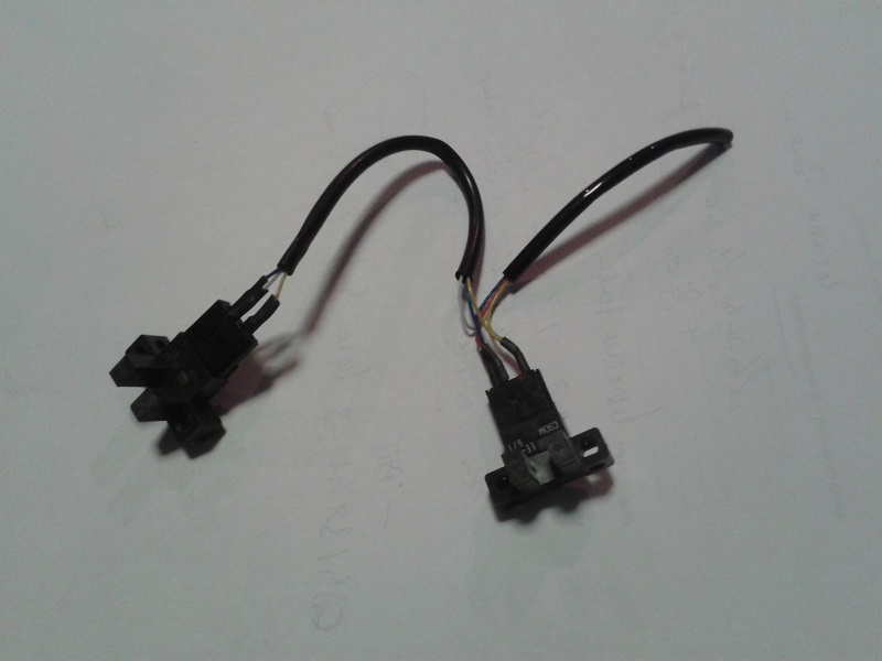

Salut J-M, tous,
niveau câbles, j'ai les rallonges pour les codeurs entiers après, c'est vrai que c'est plutôt des fiches ... mais bon c'est déjà pas mal ...
dis-moi, tu me dis qu'il te semble que ce sont les même driver que toi, ici, ce sont des SGDM-04ADA, je cherche de la doc sur le produit mais rien en français ... aurais-tu eu plus de chance que moi ?
autre question, ce type de fin de course fonctionne comment ? ... ils sont couplé par deux ...
michel be

Ce ne sont pas les même drivers que moi, j'ai des Samsung 200w.
La doc doit être sur le CD, mais en Anglais.
Je n'ai pas trouvé la mienne en Français et Samsung France a botté en touche : modèle asie, pas europe.
Concernant les fins de courses, ce sont des optiques.
Il faut qu'un cache passe entre le cavalier pour couper le faisceau et actionner le contact.
L'avantage c'est que c'est super rapide.
Les fins de courses optiques doivent s'alimenter. Les tiens doivent être des LX671
J'ai alimenté les miens en 12v pour préserver la carte. 24v c'était un peu trop.
Sinon, ils peuvent s'alimenter entre 5 et 24v.
Câblage sur le capteur :
- +V
- non utilisée
- sortie (retour d'information)
- -V
- A=+V
- B=sorties capteurs X
- C=+V
- D=sorties capteurs Y
- E=+V
- F=sorties capteurs Z

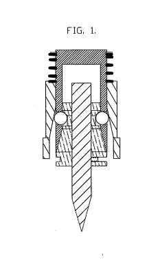

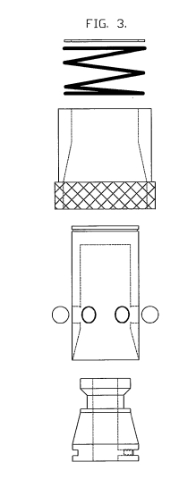

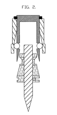

Yop,
en parlant de changeur d'outils, j'ai vu ça sur la toile
bon, je suis loin d'être équiper pour le faire ... au cas où un généreux métabricoleur était partant ... j'ai récupéré les données techniques je ne sais plus où et suis désolé du coup de ne pas pouvoir nommer la personne à l'origine de ces schémas ....
michel be

dans ce cas-ci, aucun système pneumatique n'est utilisé et niveau budget en étant équipé d'un tour à métaux, c'est réduit au minimum ...
l'outils est amorcé/désamorcé sur simple libération des billes ... ceci peut même se faire à la main sans avoir de magasin ... gain de temps ...

Bien le bonjour à tous,
Les affaires vont pouvoir reprendre ... le colis est arrivé, enfin les colis ...
Emballages prévus pour résister au voyage ...
Les guides de 25 et vis de 2510 et 1605 ...
La broche, pompe, supports et autres ...
Prochaine étape, redessiner les pièces de la machine pour la réalisation ... on commence par le Z ...
michel be

Bon ben ça avance enfin ... je suis sur le point de réaliser le câblage et là, ça se complique ...
Voici ce que j'ai
Ensemble 3 axes 400w
faut ajouter la broche de 2.2K et sa pompe puis dans un avenir proche l'aspiration et la dépression du coup ???
Que faut-il mieux prévoir ?
- 1 fusible par moteur ou 1 général ?
- Faut-il prévoir des câbles blindés ?
- Où faut-il mieux placer de coupe circuit ... avant l'alim général ou autre ?
Pour la section du câblage ... juste si je fais comme suit :
- Alim générale --> 2.5G
- Broche 2.2K --> 2.5G
- Alim Boitier de commande --> 1.5G
- Seromoteur 400W --> 0.75G
- Fins de courses et palpeur --> 0.75G
Merci de vos retours !!!
michel be
EDIT :
une petite photo de la machine ...

EDIT :
