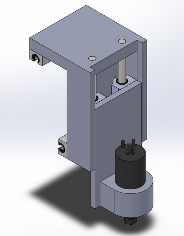

A mon sens, c'est déjà pas mal. Certes il y a moyen de faire bien mieux, mais si pour toi faire une telle machine est plus simple et moins cher, pourquoi pas!
Deux remarques:
Déjà les rails du Z doivent absolument être placés en opposition, comme sur ma machine. C'est l'axe où ça a le plus d'importance, puisque les contraintes peuvent être dans tous les sens.

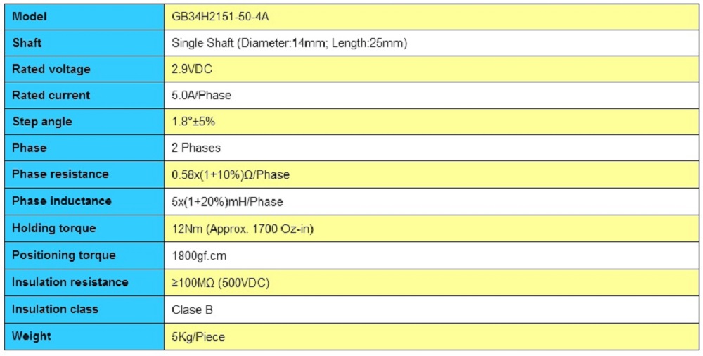

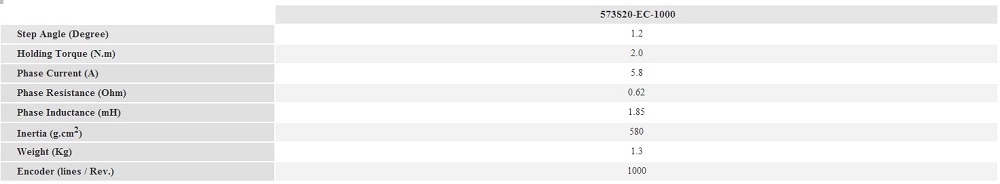

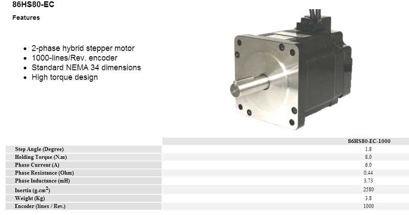

Ensuite, je ne suis pas très (pas du tout) convaincu par l'électronique que tu as choisi. C'est de l'électronique ultra-lente, et ultra-chère...
6a rms ce n'est rien, là, tu as des moteurs monstrueux, un seul pèse plus que les trois miens réunis , pourtant un de ces gros moteurs ne fait que 20% de puissance en plus qu'un des miens... ridicule.
Pour 1000€, en plus, il ne te manque pas grand-chose pour passer aux servos hybrides . C'est une marchandise incomparable avec ceux de ton lien, 2x plus rapide, trois fois plus léger, bien plus précis...

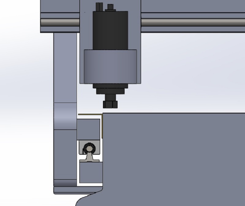

Pour les rails de la table, pour le coup, il est plus simple et conseillé de les mettre en opposition.
Pas besoin des supports en applique, tu rajoute de la souplesse et ça n'apporte rien.
Au contraire, tu peux mettre tes rails directement sur la boite de torsion de ta table,
et les patins directement sur les montants du portique.
La partie supérieure de la boite de torsion de ta table,
peut déborder jusqu'à affleurer les montant du portique, et ainsi protéger tes rails.
Par ailleurs, tu gagnes ainsi en hauteur.
A noter que j'écarterais d'avantage les patins du portique pour limiter les risques de mise en crabe,
car tu as opté pour une transmission par une vis centrale. Il faut donc que ton nœud (liaison transmission-portique),
soit au centre d'un parallélépipède, le plus large sera le mieux. Sur ton dessin, c'est un rectangle très (trop) étroit.
Ce qui m'inquiète le plus sur le Z c'est la souplesse de l'ensemble.
Même si c'était en alu, il faudrait des raidisseurs pour espérer conserver un peu de précision lorsqu'il est développé.

Sur le portique, j'ai toujours la même réflexion sur les rails sur deux plans différents.
Le bénéfice est minime face aux problèmes de géométrie et de réglage que tu vas avoir.
Si tu restes ainsi, il te faudra des réglages sur les 3 plans de chacun des rails.
Ce qui posera des problèmes de support des rails.
Si tu met les deux rails sur le même plan, il n'y a plus qu'à avoir des réglages sur 2 plans.

Merci à vous deux pour ces remarques intéressantes ...
@ Lionel : je vais redessiner le Z et regarder de très près ce lien de moteurs ...
@ J-M : toute ma structure est prévue en multi-plis de manière à éviter un maximum l'inconvénient de déformation du massif .
j'ai mis des débordements sur les cotés de la table pour deux raisons : -avoir un portique supporté plutôt que pendu ce qui doit diminuer le risque d'écrasement dans la face et donc de torsion. -l'écartement me permet d'utiliser la table sur toute sa largeur. ... concernant la protection des guides, j'ai la place pour placer un équerre sur la longueur ... pour le Z, le fait de mettre le guides en opposition va automatiquement me rigidifier le tout .... je dois encore le dessiner mais j'ai mon idée

Je ne parle pas de déformation structurelle, mais de déformation face à l'effort.
Un multiplis de bouleau HQ seul ne suffira pas à apporter une rigidité suffisante à ta plaque de support de broche,
sauf à atteindre des épaisseurs de 30 ou 50mm.
Idem pour la plaque reliant tes deux montants de portique. Il faut au moins des raidisseurs.
Mais tu n'es pas obligé de me croire
je ne remets en doute aucun des tes propos bien au contraire ...
quand je dis que la modification du Z va automatiquement raidir l'ensemble c'est parce qu'il va devenir plus large donc plus stable et en même temps plus épais ( je n'ai pas tout redessiné il y a des lignes qui ne devraient pas)
pour ce qui est de raidisseur sur la poutre mobile, j'ai plusieurs possibilités également ici par exemple, la traverse supplémentaire fait 66*150
Encore une fois, loin de moi l'idée d'avoir un professeur en face de moi mais bien un ami qui me veut du bien ...
Merci !
EDIT : sur le croquis, les rails sont dessiné en 20 mais comme dit plus haut ce sera bien du 25 ... le plan définitif se fera quand j'aurai le tout
Merci !
michel.be- complétement accro
- Messages : 826
Points : 2005
Re: CNC - nouvelle étude
Re-bonjour Michel,
Concernant le raidisseur du portique, c'est mieux, cependant ça ne vaut pas une boite de torsion.
Connais-tu la Holzfraese ?
Il y a plein de bonnes idées à reprendre au niveau conception des éléments bois.
Concernant l'évolution du Z, c'est exactement là où je voulais en venir en parlant d'un Z mobile convenable.
Il y a peut-être une solution que Lionel ne manquera pas de nous donner.
Comme tu l'as dessiné, le Z est plus large ce qui mécaniquement est bien.
En revanche, en positionnant les rails sur les raidisseurs et non sur la plaque,
ils sont fixés au plus mauvais endroit, car en bout, donc à l'endroit le plus fragile, le moins stable.
Par ailleurs, si je me base sur ton dessin, les patins ne seront pas montables (comment les visser ?),
et la fixation des rails va aussi poser problème et rendre leur réglage difficile.
Il est probable également que la fixation des patins du portique soient dans la course de tes rails.
D'ailleurs, il faut absolument que tu penses au dispositif de réglage dans ton dessin.
C'est un point essentiel.

Bon je m'y perds complètement dans les critères de sélection moteurs
dans les deux modèles suivant quels sont les + et - de chacun ?

Maintenant, comme pour Lionel, ton Z mobile avec rails en opposition m'intéresse beaucoup.
Est-ce que cet assemblage ne pourrait pas apporter un soupçon de réponse pour avoir un Z plus correct ?

Bonjour Michel,
Alors tes deux moteurs ne jouent pas du tout dans la même catégorie.
L'un est un Nema23 (57mm de côté) l'autre une Nema34 (80mm de côté).
Le Nema34 fait 10Nm de plus que le petit.
Déjà avec entre 3 et 6Nm tu as de quoi véhiculer une CNC sans trop de difficultés.
Choisir un moteur puissant c'est bien, on se dit qu'avec ça on sera tranquille. Et c'est vrai.
Cependant, il y a tout ce qui va autour du moteur : driver et alimentation,
qui vont exponentiellement alourdir la facture !
Sans compter, que tout le monde n'a pas des phases de 30A dans son atelier. (broche + 3 moteurs + aspiration +...)
Concernant ton dessin.
Ce sont des rails non supportés, donc moins rigides que des supportés.
Pour faire court, ils "encaissent" moins et peuvent vibrer.
En revanche, ils supportent les efforts de manière identique, quelle que soit leur direction.
De mémoire, des supportés ont des tolérances égales à des non supportés de deux tailles au dessus.
Au sujet du Z, je ne sais pas comment est fabriqué/assemblé le gros bloc.
Difficile donc de te donner un avis tranché.
Voici, à mon très humble avis, un Z mobile qui a peu de défauts :
Entends par là que je ne lui en trouve pas, même si certains auront des observations.
Il est réalisé en plaques d'aluminium de 15mm et visserie en acier 8.8.
Si ça peut t'inspirer pour ton dessin...

Au sujet de l'électronique:
Le petit moteur à un encodeur, le gros n'en a pas.
Comme tu le sais déjà, un moteur pas à pas classique, comme le gros, peut perdre des pas: c'est à dire que si, pour une raison ou une autre (un simple copeau coincé dans une courroie, un usinage optimiste...), le moteur bloque, eh bien la machine ne s'en rendra pas compte et continuera à fonctionner comme si de rien était, aussi, tout l'usinage sera décalé et la pièce, foutue...
Pour éviter ces pertes de pas, on est obligé de surdimensionner nettement le moteur: industriellement on considère qu'il ne faut pas les utiliser à plus de 25% de leur couple en usage normal.
Le second en revanche, possède un encodeur, c'est à dire un capteur de position très précis (0.3° environ soit 1/100mm si on utilise une vis au pas de 10), qui lui, va transmettre à l'électronique la position exacte du moteur.
Si elle dit au moteur de faire tel ou tel mouvement, et que l'encodeur lui rapporte que le moteur a bien effectué le mouvement, elle continue. Si le mouvement rapporté par l'encodeur n'est pas le même que celui commandé, elle va forcer sur le moteur pour essayer de rattraper le décalage, et si elle n'y parvient pas, envoyer un signal à l'ordinateur pour arrêter complètement l'usinage.
Aussi, un tel moteur peut-être utilisé à 100% de ses capacités ou presque, on ne risque rien.
En gros, c'est une peu comme un servo-moteur, sauf plus lent... et bien moins cher.
Après les avantages de la présence de l'encodeur, venons en aux caractéristiques des moteurs eux-mêmes:
Je commence par l'inductance.
1.85mH pour le petit, 5mH pour le gros. La tension maxi est de 32*sqrt(L), soit 43 volts pour le petit et 71 pour le gros. Net avantage au gros, donc, pourrait-on penser!!! Surtout quand on sait que pour un moteur donné, la vitesse est directement proportionnelle à la tension.
Sauf que... les gros moteur, dans ton kit, sont fournis avec des alims de 48v. Quel gâchis! Cela signifie que avec ce kit, d'office, tu ne peux les utiliser que à 70% de leur vitesse maxi. Dommage, non, de payer un kit 1000€ et d'avoir quelque chose de pas adapté!
Ensuite, l'ampérage, et c'est, de loin le plus important.
De l'ampérage, à tension égale (ce que je vais considérer, compte tenu qu'il n'y a que 5v d'écart), dépend directement la puissance.
Comme on peut le voir, pas une grosse différence... 5a vs 6.
Soit 215w rms pour le petit, 258 pour le gros. Ridicule comme avantage, n'est-ce pas, pour un moteur trois fois plus lourd! Il ne faut pas oublier que 8kg de moteur en plus pour un portique mobile, c'est très loin d'être négligeable.
Le couple annoncé ou holding torque, ne signifie pas grand-chose. Certes, on a 12nm pour le gros et 2 pour le petit. Mais ça, c'est le couple... à l'arrêt.
Ce qui nous intéresse, nous, c'est le couple quand le moteur tourne! Et celui-ci dépend uniquement de deux choses: la puissance (voir plus haut...) et le rendement.
Ce dernier dépend de la conception du moteur et de sa résistance. 5 ohm pour le gros et 0.65 pour le petit, cela donne une bonne idée de la qualité du bobinage du premier! Pitoyable. Rien qu'en tenant compte de la résistance, je peux affirmer que la puissance utile du premier est inférieure à celle du petit. Largement. 8x plus d'énergie perdue en chaleur.
En général, quand un moteur annonce un si gros couple de maintien, c'est du marketing... et c'est au détriment du rendement à haute vitesse, on ne sait pas encore avoir les deux. A vue de nez, le gros aura perdu 50% au moins de sa puissance à 400 tours par minute. Le petit par contre peut tourner à 1000 sans perdre grand-chose, au delà ça diminue.
Alors certes, en dessous de 200/300 tours par minute, bah le gros aura plus de couple, mais c'est rare qu'on tourne aussi doucement pour usiner du bois!
Sans compter le fait que les drivers du petit sont d'une toute autre performance que ceux du gros!
Par expérience, je peux t'assurer que le petit tournera entre 1500 et 2000 sans soucis, le gros ne dépassera pas 800. Sûr et certain!
Quand au dernier lien que tu donnes... bah c'est sûr, c'est encore mieux. Mais attention, faut une alim plus costaud, des drivers plus puissants aussi... et la facture sera en fonction!
A mon sens, ceux de mon lien sont largement adaptés à ta machine.
Lio
Tout est dans la dernière ligne du premier tableau: encoder : 1000 lines.dans les deux modèles suivant quels sont les + et - de chacun ?
Lio

Eh bien Michel, ça rigole plus là! Tu vas nous construire un truc du tonnerre (qui à dit que j'étais jaloux )
Par contre un conseil, pour le Z, prend le petit (celui de mon lien). Le gros n'apportera absolument rien de plus, si ce n'est d'alourdir le tout et de te faire perdre en accélération X et Y... et de gonfler la facture inutilement.
Pour répondre à tes questions:
Je sais que ce n'est pas bien de pousser les gens à la consommation...
Mais quand je vois le prix que tu peux y mettre, je ne peux m'empêcher de penser que c'est presque dommage de ne pas passer aux servos synchrones! C'est encore une gamme au dessus: ça sait tourner à 3500 tours par minute... autant dire qu'avec des vis au pas de 10 ça dépote, 35m.min! Par contre avec des petits 200w tu seras un peu moins bon en accélération qu'avec du hybride. Bien sur il y a des plus gros mais bon après faut le payer, on va pas abuser non plus pour une petite CN.
En hybride ton électronique complète te reviendra à 1600€ environ avec les gros, 1000€ avec les petits. Et en servo, avec du 200w, 2000€... Bon, ok, ça commence à faire mal...
Lio
Ouipuis-je utiliser une breakout board standard pour piloter ces driver ?
ça... Attention c'est puissant les bestioles que tu as choisi, il te faut une alim par moteurpar ailleurs quelle type d'alim vaut-il mieux prendre ?
Lio
Attention Lionel, pour qu'une vis à bille tourne à 3500RPM,
il faut soit qu'elle soit de petite longueur, soit qu'elle ait un gros diamètre.
Moi qui ais des servo à 4000RPM, j'ai bien failli me faire avoir là dessus !
Dans la conception de ta machine, les rails Z sont en opposition,
en revanche, ils sont sur des supports irréprochables, puisque c'est directement sur le châssis,
vu que les mouvements X et Y sont assurés par une table mobile sur deux axes.
En revanche, sur une machine à portique mobile, je ne vois pas comment mettre des rails
en opposition vers l'extérieur. En effet, dans ce cas de figure, les rails sont fixés sur les raidisseurs,
ce qui est le pire support que l'on puisse trouver pour des rails.
Les raidisseurs sont faits pour rigidifier un support et non pour servir de support par eux mêmes.
Dans ce cas, la seule manière de mettre deux rails en opposition sur un chariot de Z mobile,
c'est d'avoir sur une même plaque un rail et deux patins.
Solution que ne ne trouve pas enchanteresse non plus.

Je vais expliquer en détail.Totem a écrit:Pour ce que est du Z, je ne comprends pas très bien ce que te bloque Jean-marie?
Je n'ai pas de croquis sous la main, mais je peux en faire un si il faut...
bon j'ai fait un petit calcul de mes dépenses ... j'ai essayé de regrouper les différents articles pour essayer d'avoir le moins de fournisseurs pour limiter les frais de port mais c'est là que le bas blesse ...
niveau matériel, je suis dans les prix que je destinais (2000€) +/- 2130€ mais je dois ajouter les ports et là, il me faut certainement 700€ en plus donc du coup, je reviens vers vous ...
Pour une machine comme dessinée avec une zone de travail de +/- 1400*800*220, j'ai prévu :
- Guides supportés de 25 + douilles à billes
- Vis à billes + supports 2510
- Leadshine 300W 3-phase Hybrid Servo Drives ... 2X 8Nm (X-Y), 1X 4Nm (z)
- Breakout board // + alim. 3X 420w 60v 7a
- 380V 4KW WATER-COOLED SPINDLE (en principe plutôt 3KW) + support + pinces
La question est je garde tout comme c'est et je ne prends pas la broche maintenant ou alors l'ensemble est démesuré et je revois le tout à la baisse ...
Votre avis ?
Votre avis ?
Michel,
2000€ pour les composants d'une CNC avec des hybrides, me parait un peu court niveau budget.
Par ailleurs, des moteurs de 8Nm me paraissent surdimensionnés pour ta machine.
Mon avis est que des moteurs entre 3 et 6 Nm seraient amplement suffisants.
S'il y a une économie à faire, c'est sans doute de ce côté qu'il faut voir.
Concernant les guidages, difficile d'évaluer sans avoir une idée des courses et du poids des éléments.
Bien entendu, pour le Z ça ne peut pas nuire.
Toutefois, pour les autres axes, il est possible que du 20mm pourrait s'avérer suffisant,
pour peu que l’architecture de la machine n'ait pas de défaut rédhibitoires.
Actuellement, il faudrait que tu nous donne plus d'informations sur ta structure
pour pouvoir te donner un avis argumenté.
