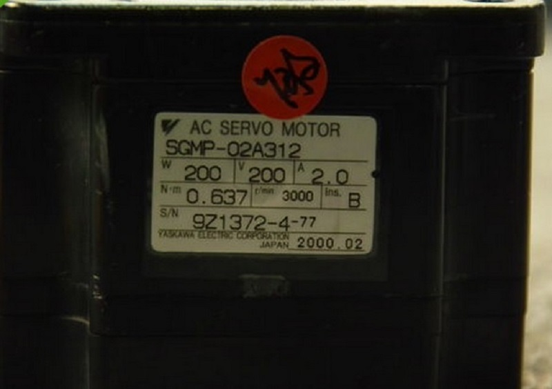

J-M, tu sembles à 200% confiant de ces occasions ... Lio ? toi aussi apparemment donc question :
comment interpréter cette plaque ? un 0.637 Nm servo ... ça correspond à quoi par rapport à mon choix d'hybride ? n'est-ce pas un peu léger ?
EDIT : un servo, c'est équipé d'un encodeur d'office ou ça peut être en option ?

@Michel, c'est la plaque de servomoteurs de 200w sur 200v (peut-être vaudrait-il mieux 230v).
Ils développent à peu près 3Nm au maxi et 0.6Nm en continu.
Sachant qu'un servo a un couple constant, ce qui n'est pas le cas d'un pas à pas.
Un servo est beaucou plus veloce qu'un pas à pas.
Je dirai que ça équivaut à des Pas à Pas de 3-4Nm mais ils vont bien plus vite.
C'est la plaque d'un des servos de ton lien ... le driver est bien en 230v et la sortie est de 0-230v ... donc c'est ok.
j'ai vu sur un modèle 400w 1.27Nm continu pour 4Nm maxi ... j'en déduis que pour 0.6Nm on aurait plutôt 2Nm
Si le servo va bien plus vite que l'hybride (dans le cas présent) en étant moins puissant, j'imagine qu'une prise directe sur une vis à billes 2510 n'est pas l'idéal ou je me trompe ?

Re: CNC - nouvelle étude
Yop,
bon j'essaie de comprendre ... niveau formules c'est pas encore ça
mais dans l'ensemble est-ce que mon raisonnement est bon si je dis :
un servo, c'est bien car rapide et précis mais (en modèle de base) ce n'est pas puissant
un hybride, ça peut être très fort et précis mais c'est très lent
donc en prise directe sur une vis à billes,
le servo va avoir des déplacements rapide mais pas puissant
l'hybride va avoir des déplacement puissant mais lent.
oui je sais je me répète
donc pour palier a ceci,
le servo, un réducteur pour diminuer en vitesse mais gagner en puissance tout en gardant la précision
l'hybride, un démultiplicateur pour gagner en vitesse sans perdre trop de puissance mais bien de la précision
sur une vis au pas de 10,
le servo, 3000rpm ça fait 30m/min c'est énorme on va dire 3X trop (la BZT annonce idéalement 4 et 8m/min)
l'hybride, 500rpm ça fait 5m/min c'est peu si on considère l'investissement on va dire 2X trop peu (pour s'aligner avec le servo)
est-ce que le fait d'utiliser un réducteur ou un démultiplicateur est directement proportionnel au gain ?
je veux dire par là si je diminue la vitesse par 3 j'ai 3X plus de puissance et si j'augmente la vitesse par 2 j'ai 2X moins de puissance .
j'imagine que le rapport de précision est le même et directement proportionnel également.
suis-je dans le bon raisonnement ?
si oui, j'en déduis qu'en comparant l'hybride 8Nm et le servo 200w et en utilisant les exemples plus haut, pour une vitesse égale,
on aurait 1,5X plus de puissance et de précision avec le servo
Si tu démultiplie, tu gagne en précision et en couple (pas en puissance) et tu perds en vitesse maxi.
Si tu sur-multiplie, tu perds en précision et en couple, et tu gagne en vitesse maxi.
Pour le montage des servos, je ne sais pas s'il peuvent être monté en bout de vis, mais perso, si je faisais une machine, quelque soit le type de moteur, je pense que je choisirais de les monter avec une poulie, même si c'est du rapport 1/1 ; aligner 2 poulies, c'est plus simple que d'aligner l'arbre moteur et la vis, la courroie sert de coupleur, alors qu'en bout d'arbre, il faut des coupleurs ... et en plus, tu peux par la suite jouer sur les rapport de poulies pour ajuster ta vitesse/couple en changeant de démultiplication. Les calculs c'est bien beau, mais en pratique ça ne fait pas toujours l'affaire ; quand c'est possible, autant se ménager une marge de manœuvre.
Tu parle des V de la BZT ; sur la mienne par exemple, en théorie tu peux prendre 8m/min en rapide d'après la doc BZT (PAP à 800 tr/min), mais en pratique ce n'est pas utilisable, au mieux 6000mm/min, et encore, sur des centaines d'heures d'usinage, ce n'est pas fiable ; j'ai du réduire à 4000mm/min le rapide pour ne plus avoir de blocage intempestif lors des rapides, et à 2500 en usinage si il y a un changements de sens brutal sur un même axe (allez retour en X sans mouvement en Y par exemple), sinon je peux usiner jusqu'à 3600 en usinage, au delà elle "patine" (à moins de prendre des petites passes) . Les moteurs sont pourtant des 3Nm ...
Salut Michel... Tout d'abord bon rétablissement à ta fille.
La vitesse de décrochage sera aux alentours de 1600/1800 tours. Certes ce n'est pas 3000, mais c'est toujours mieux que 500!
Lionel
Ou as-tu lu une pareille grossièreté ?500rpm ça fait 5m/min c'est peu si on considère l'investissement on va dire 2X trop peu (pour s'aligner avec le servo)
Lionel
Totem- complétement accro
- Messages : 4033
Points : 10896
Localisation : 67 alsace
Salut Lionel,
sauf si je me trompe l'hybride va perdre rapidement en puissance au delà des 500 tours ... non ?
si ce n'est pas le cas celà voudrai dire qu'en prise directe avec l'hybride on serai quasi à égalité ?
du coup au prix du servo il faut compter la valeur du réducteur pour y arriver à cette "égalité"
... alors quoi choisir en définitive ???
