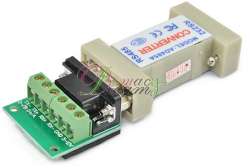

nouveau sujet, ... le convertisseur RS232/485 ...
Lionel dans un post didait de brancher le RS- sur le - et le RS+ sur le + ... ok mais sur mon modèle je n'ai pas 3 mais 6 contacts à savoir :
*TX-(D-/B) *TX+(D+/A) *RX+ *RX- *GND *5-12V
je ne sais plus où mais je crois avoir vu en photo sur le Net utiliser de TX- et TX+ ... correct ou pas ???
CNC - nouvelle étude - Page 8 Xmcsdb_rs232_485

Message  michel.be Dim 13 Juil 2014 - 0:14
Yop,
une photo qui semble confirmer la connexion ci-dessus ... *TX-(D-/B) *TX+(D+/A)
CNC - nouvelle étude - Page 8 DSC09503
