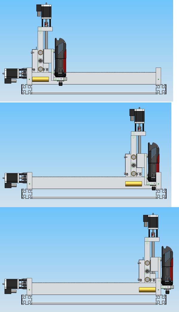

Son 2ième inconvénient est dût à ma manière d'utiliser la machine. Il est trop long, la fraise ne remonte pas assez haut. La raison en est que j'utilise un martyre de 45mm d'épaisseur pour que la surface de travail soit au même niveau que le cadre de la machine, ce qui me permet d'utiliser une plus grande course en Y.
Comme on peut le voir sur ces images 3D, si je travail à l'intérieur du cadre, je perds environ 100 mm de course en Y.
Porte outil court pour BZT série PF Bzt_po10
Porte outil court pour BZT série PF Bzt_po11

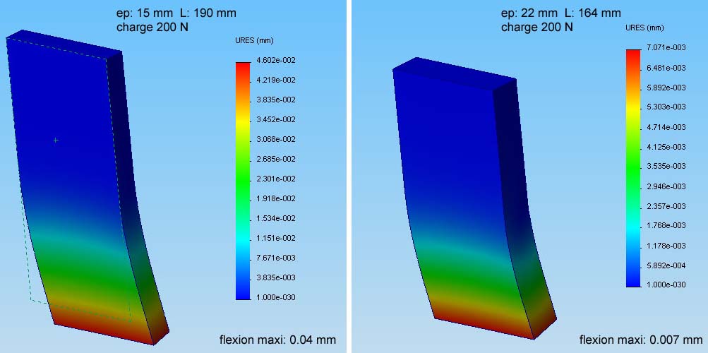

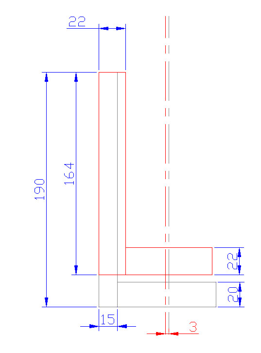

J'ai décidé de faire un porte outil plus court de 25mm, plus épais pour améliorer encore la rigidité (qui sera aussi améliorée par son raccourcissement), et de rapprocher la broche au maximum de la plaque verticale pour limiter encore le porte-à-faux dans l'axe Y.
La plaque verticale passe de 189 à 164 mm et de 15 mm d'épaisseur à 22 mm. La partir basse passe en 22 mm au lieu de 20 mm.
Le trou de fixation de la broche est décalé de 10 mm vers la plaque verticale ; mais l'augmentation de l'épaisseur de la plaque déporte la broche de 22-15= 7 mm vers l'avant ; donc au final j'ai quand même un petit gain de 3 mm de porte à faux en moins.
Les 2 portes outils superposés.
Porte outil court pour BZT série PF Pobz_110
Un test de flexion sur SolidWorks.
Porte outil court pour BZT série PF Pobz_111

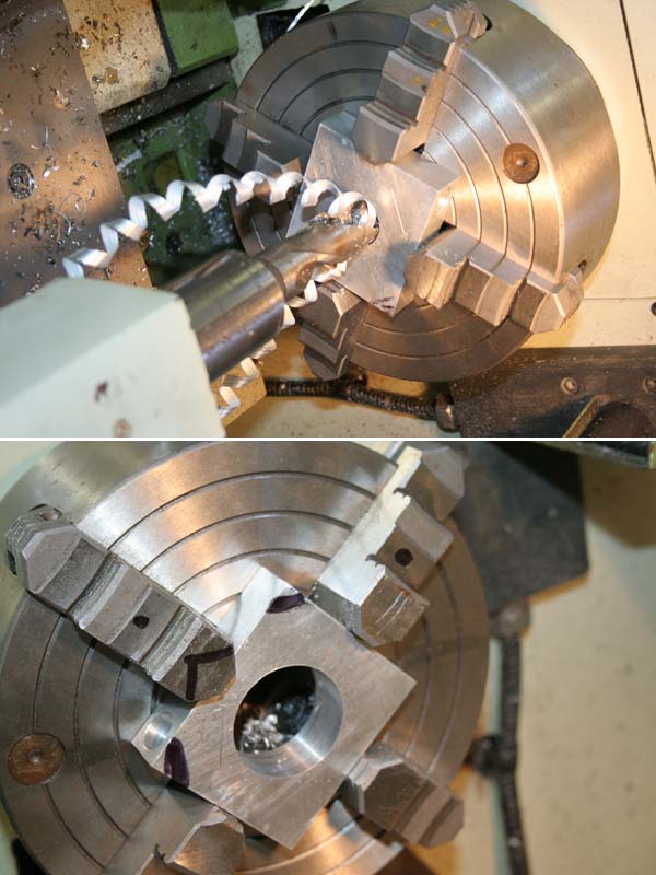

Montage dans le mandrin 4 mors indépendants du tour. Le trou fait au centre me facilite le centrage dans le mandrin.
Porte outil court pour BZT série PF Pobz_015
Ensuite j'agrandis le trou au foret, puis je finis à l'outil (pas de photos)
Porte outil court pour BZT série PF Pobz_016
Vous remarquerez les marquages sur les mors du mandrin et sur la pièce, c'est au cas ou je devrais la ré-aléser après l'avoir coupée, ça me permet de la remettre dans le même sens, et les 2 mors marqués sont ceux qui ont été déserrés pour enlever la pièce.
Parfois le métal se rétracte après la coupe et le Ø ne vas plus ; pire, il se referme complètement et on ne peut plus sortir la lame de scie ... Evil or Very Mad
Sur l'image ci-dessous, on voit que j'ai mis un boulon pour maintenir l'écartement pendant le sciage. Mais cette fois-ci, il n'y a pas eu de resserrage ...

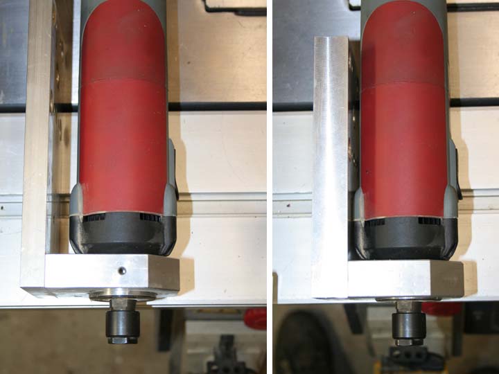

Montage des goupilles et assemblage des deux pièces.
Porte outil court pour BZT série PF Pobzt_10
Les deux modèles côte à côte
Porte outil court pour BZT série PF Pobzt_11
et avec la Kress, notez la réduction du porte à faux, la Kress est au plus proche de la plaque verticale.
Porte outil court pour BZT série PF Pobzt_12
et monté sur la CN.
Porte outil court pour BZT série PF Pobzt_13
Je n'ai pas encore essayé, mais simplement en "secouant" la Kress, il ne fait aucun doute que c'est nettement plus rigide.

Message  Totem Mar 3 Juil 2012 - 8:17
Vite fait bien fait, quoi Wink
C'est clair que ça semble plus rigide, il n'y a pas un tiers du porte-à-faux par rapport à avant...
Si vraiment ça ne suffit pas, tu pourras toujours rajouter des triangles sur les côtés...
