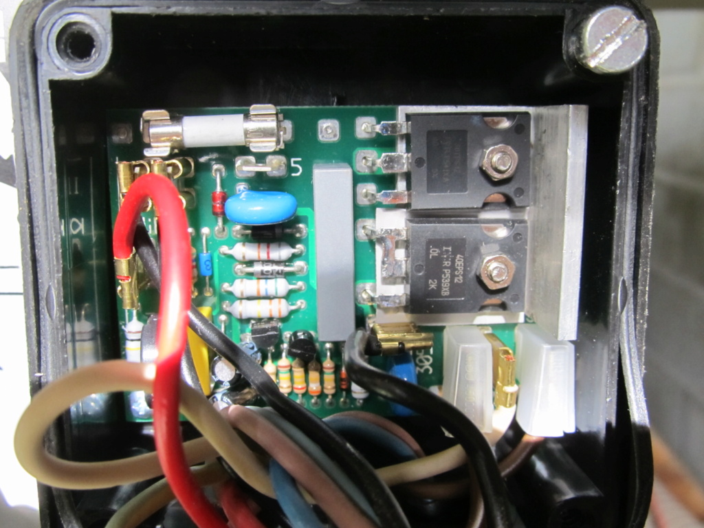

Bon, j'ai chronométré: 9s avec le bouton d'urgence et 9s en débranchant.
Voici l'intérieur du boitier:
D'ailleurs, avez-vous tous des mains très étroites, comme les concepteurs de cette "ergonomie", ou bien vous coincez-vous régulièrement entre la manivelle et ce p*tain de boitier de m**de

Bon la carte frein est là et très probablement n'est pas branché, puisque t'a le même temps avec le bouton OFF et en débranchant le secteur.
Maintenant et si ça t'interesse que la lame freine quand elle s'arrête, tu doit passer coté moteur. Enlève donc le panneau de protection pour acceder au moteur et ouvre le boitier sur la structure du moteur, là où arrivent les cables du block on/off. Si tu arrive à faire des photos une fois le boitier ouvert, de son intérieur, ça aiderait à comprendre. Tu est en monophasé ou triphasé?

Bonsoir Fulvio,
Je suis mono, ce qui me fait penser que le schéma que j'ai posté n'est pas le bon, on voit en haut les L1 L2 et L3.
Merci pour ton aide, je regarderai dès que possible.

Merci Fulvio, je l'ai trouvé mais c'est un peu compliqué pour moi.
Je suis retourné à l'atelier rapidement et j'ai démonté le panneau arrière.
Le boitier n'est pas facile d'accès, dirigé vers le bas, d'autant que ma SAF est contre le mur.
Je n'en ai pas fait plus, je suis tout propre et je suis de sortie ce soir
La manivelle de la FP300 est plus loin du boitier?

Bonjour Fulvio et tous,
Bon, c'est vraiment pas facile d'accès, mais j'ai réussi à démonter le couvercle et prendre quelques photos que voici:
Ce que je remarque surtout, c'est le câble sectionné mais c'est peut-être normal
S'il y a besoin d'autres photos ou de précisions, dites-le moi.
Sinon, pour la poignée, ça donne ça, et j'ai pas des mains de bucheron canadien:
Donc en tournant vite, j'ai vite fait de me coincer la main!
Que pensez-vous du système déporté positionnable avec des aimants?
