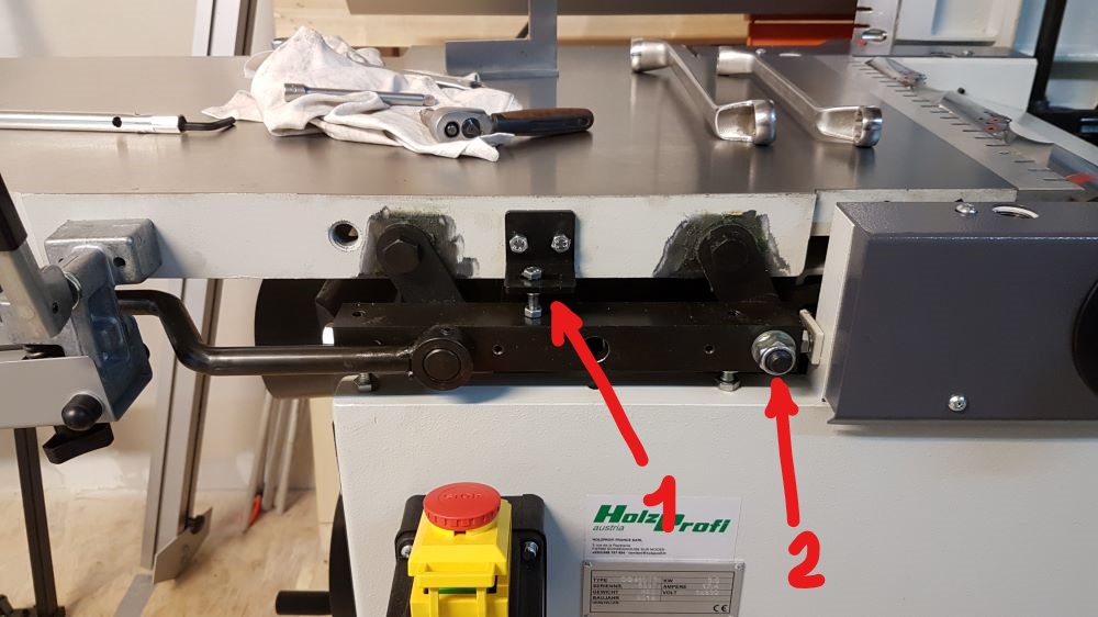

Bon, le montage/réglage de la D/R s’est avéré un peu plus compliqué que prévu, faute d’infos adéquates du manuel au sujet du guide (model décrit ne correspond pas au model livré) et sur le réglage des tables.
En effet la table de sortie est figée en position haute : 3,5 mm au-dessus des plaquettes est un peu trop !!!
Donc on retire le carter de gauche
En effet la vis 1 qui est serré dans sa position la plus à gauche, et l’écrou 2 qui est serré, quand il est conçu pour permettre la translation du trapèze, montrent que ce réglage de la table est voulu et non la conséquence d’un coup reçu pendant le transport ou la mise sur palette.
Petit réglage et problème résolu !

Bonjour PatricePasTriste a écrit:Bonjour à tous.
Dis Fulvio, le guide latéral de la SàF coulisse bien ?
Combien peux-tu enlever par passe de rabotage avec la DG410 ?
Les tables sont faciles à lever ?
Pour ma part, j'ai placé une vis métrique au centre du volant de montée de table de la raboteuse et je me sers d'une foreuse (25 zorros chez LIDL) pour le faire tourner. Ca va plus vite et je ne muscle plus mon bras (qui serait atrophié à la longue ) à tourner ce volant .
Oui, le guide latéral de la SAF coulisse bien, une fois que la barre sur la quelle coulisse est bien aligné.
Pas eu le temps de faire bcp d'essais avec la DG mais j'ai déjà remarqué que en rabotage me laisse des traces sur le côté table. Peut-être les deux rouleaux qui aident l'avancement du bois?

Re: Encore un qui s'est fait attraper par la Holzprofite (maladie des boisseaux hautement contagieuse)
Fulvio, elles sont comment les traces ?
La première possibilité : ta passe de finition n'est pas assez épaisse et le rouleau d'entrée laisse une trac. En dessous de 0,5mm, c'est assez fréquent, en fonction de la dureté du bois et de la pression du rouleau, la marque est plus ou moins visible
la deuxième, c'est que le rouleau d'entrée est trop serré.
Je commencerais ar examiner ces deux possibilités.
sangten a écrit:Bonjour
Alain, les traces sont côté tables, donc peut-être les rouleaux d'en bas qui sont à nettoyer comme dit L'Ankou. Ce qui me laisse perplexe est que si c'était un problème de propreté je trouverais une marque en continu et moi je trouve des bande noires parallèles à l'axe des rouleaux et espacés. Je vais essayer de prendre des photos.
PasTriste a écrit:
…….Les tables sont faciles à lever ?
Oui Patrice, les table se soulèvent facilement (une à la fois) et sans efforts grace aussi aux ressorts qui accompagnent le mouvement. Pour la motorisation pour l'instant je tiens le coup, mais à voir si je me mettrai dans un futur proche à la modif déjà largement validé par le forum.
Je regrette de ne pas avoir demandé à M.Jully si la DG410 était dispo avec l'avancement à deux vitesses, comme en Autriche; j'ai vu que un autre forumeur l'a fait recement et il a obtenu ce model pour 500€ de plus.
