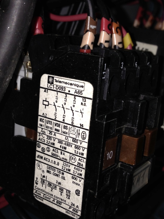

La partie électrique :
Je suis impressionné par le sérieux de la fabrication : chaque fil est repéré par une bague en plastique. Comme en élec, mon maximum c'est le va-et-vient et encore... à jeun, c'est très, très compliqué pour moi. Beaucoup trop
La machine était équipée d'une fiche Canalis. J'ai donc appris par le vendeur qu'on trouve ça dans les usines : c'est un réseau d'alimentation aérien qui permet de raccorder une machine n'importe où. Le neutre étant coupé, j'ai démonté la fiche de la SAR (qui est dépourvue de neutre) pour faire l'essai.
Concluant...
Concluant sauf quand j'ai mis une lampe à LED culot E14 et que l'éclairage ne fonctionnait pas. Pas grave, je me suis dit qu'il suffisait d'acheter une fiche avec neutre et le tour était joué.
Aussitôt dit, aussitôt fait. Me voici au Bricomachin du coin à 12 bornes de chez moi et pas de bol, y avait que des sans neutre. Je demande au vendeur s'il en a ou si c'est possible : non !
Accessoirement, je m'étonne que 2 voyants s'allument sur ma SAR et le vendeur me répond que ça doit être en continu 24V. Et... ça m'a pas mis la puce à l'oreille et je suis allé au MerlinPinpin du coin (30 bornes de chez moi) pour débourser 18€ pour la fiche convoitée.
Je raccourcis le câble pour récupérer le neutre, je recâble, je branche et... que pouic ! Nada ! Pas d'éclairage... Alors, je regarde l'alimentation de plus près et je vois que le fil neutre est coupé là-aussi :
Maintenant que mon incompétence en électricité se trouve suffisamment démontrée, j'ai une question : est-ce que la meilleure solution, c'est une lampe 24V ou une lampe LED en 220V (c'est apparemment possible, évoqué sur un forum) mais sans doute en revoyant le câblage ?
Sur le transformateur (photo 1), il y a du choix pour les tensions. Il y a un fil en 24V marqué "US" et les bornes de l'interrupteur d'éclairage, c'est "1" et "UE":
Les fils rouges, y 'en a un paquet, difficile de voir où ça va. Sinon, j'ai un multimètre, faut juste me dire comment faire.
J'ai des photos plus détaillées aussi.
Une lampe 24V, ça se trouve en fournitures électriques industrielles (14 bornes de chez moi, je peux le faire...) mais quelle puissance pour une PAC ?
Si quelqu'un sait...
J'ai une autre question à 2 francs : est-ce que quelqu'un sait où trouver la notice ?
Je vous avais dit qu'elle était belle, mais j'ai aussi dit qu'elle était pas chère (à suivre)...
Roberto

Bravo, très belle occase...
Je vais m'en mêler un petit peu...
Le transfo c'est pour la commande de la perceuse, en tension de sécurité qui devrait être normalement du 24V alternatif.
Vue la puissance du transfo (100 VA), on pourrait donc se permettre de placer un éclairage d'une quarantaine de Watt en 24V.
L'utilisation d'un éclairage à LED, me semblerait assez judicieux, bien veiller à trouver une qui puisse être alimentée en 24V ALTERNATIF.

Fait une photo du dessous du transfo il me semble qu’il est coupler en 48v
Une photo de l’ensemble de l’armoire et du coter du KM 1 il doit y avoir la tension de la bobine d’inscrite.
Regarde la tension qui était inscrite sur l’ampoule d’origine.

Petite confusion, c'est 24 A sur l'étiquette, pas 24 V, mais sur le transfo, c'est bien 24 V. je suis vraiment une quiche en élec...

Y avait pas d'ampoule et celle qu'on voit, c'est une LED en E14 que j'ai mise.

Tension mesurée entre le 0V et le 24V dans tous les cas de figure : 26V.

Pas right du tout ! C'est 24 A en continu, bref les contacts du relais sont capable de supporter du 24 Ampères en courant continu.
Ceci dans le cas où le contacteur est utilisé dans un environnement à courant continu.
Chez toi, tu es en 24 Volts alternatif.
