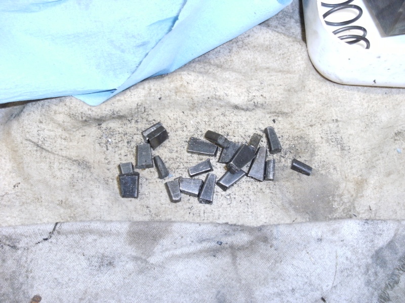

Quelques photos de la suite
Il s'agit de la mauvaise surprise.
Je pense que des garnements s'amuser à mettre un chasse cône et à démarrer la perceuse. La pointe du chasse cassait et elle tombait entre le fourreau et la broche.
Je dois être sourd, en quinze ans je n'ai rien entendu

Quelle bande de sauvage !
Moi ça m'énerve qu'on ne prenne pas soin du matériel et c'est encore pire quand on fait exprès de vouloir l'abimer ! Grr !

pas trop étonnant pour une machine qui sort du millieu scolaire

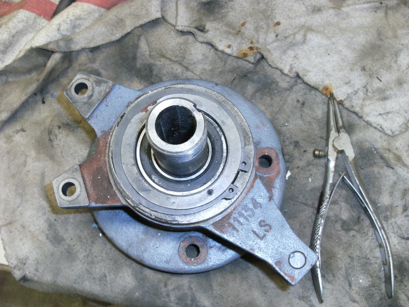

Le diner étant terminer je continue.
On distingue des marques de frotement prononcées, mais rien de vital au niveau des parties fonctionnelles.
Les roulements et les joints paulstra qui vont être remplacés.

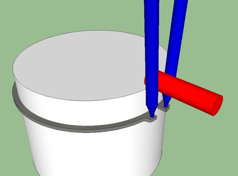

Il me reste un petit soucis, je voulais démonté la cde de la descente auto et un circlips (environ diam 90 mm) trop gros pour mes pinces pose une difficultée de démontage, dans ces tailles c'est maous costaud. il faut que je trouve une solution !!!!

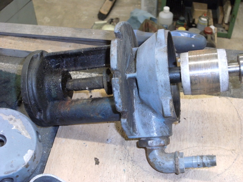

Une pompe trouvé dans le stock pour la lubrification

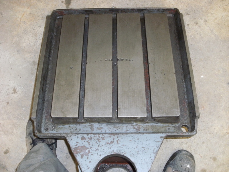

Contrairement à mes habitudes au niveau peinture, je suis allé chez un pro chercher un apret garnissant et de le très bonne peinture poluyrèthane de marque MIPA (c'est chère au gramme) pour la couleur c'est vert resada.
Quitte à faire les choses bien, je pense faire surfacer la table qui a tété sagouiner.
C'est tout pour ce week-end (j'ais un peu mal au bras à force de poncer)

la table n'a pas l'air d'avoir trop morflé (j'ai vu pire)
pour ta pince, mon cerveau encore dans le gaz me propose une idée qui pourrait peut être marcher:
il y a bien un axe d'articulation entre les 2 manches.
si on intercale une bout d'acier de disons 20mm avec 1 trou vers chaque extrémité pour déporter le point d'articulation de chaque branche, n'aurons nous pas augmenté la capacité d'ouverture de la pince?
si rien d'autre comme astuce ne te viens ou t'es proposée, je testerai sur une autre pince que celle que j'apprécie histoire qu'au cas où la pince rende l'âme je ne sois pas dégue

Il m'est déjà arrivé ce genre de problème avec un clips plus petit (70mm). J'ai essayé avec des tournevis et toutes sortes d'autres moyen et pas moyen d'enlever ce satané clips.
J'ai fini par prendre deux morceaux de rond de 10 mm de diamètre, que j'ai plié en forme de pince et j'ai soudé deux fers plats troués en leur centre à 8 MM. Les pointes, je les ai façonnées comme une pince à clips droite (comme la tienne).
Quand j'ai fait l'essai avec cette pseudo pince à clips, le clips est venu tout seul, sans aucun problème. Je suis sûr qu'elle fonctionnerait aussi bien avec des clips bien plus grands.
J'ai conservé cette pince en lieu sûr, bien que je ne m'en suis plus servi après. Mais, je me dis toujours "un jour elle me rendra encore le même service". Après tout ça ne mange pas de pain!

Bonjour Rémy, bonjour à tous
Rémy , concernant ton Circlips, quand ma pince ne le fait pas, je procéde comme ça, deux tiges bien rigides en
acier affutées pour rentrée dans les trous du circlips et un levier au milieu...........
............... un petit dessin, ça ira plus vite :
adapté à ton cas
Ça marche bien mais il faut faire gaffe à garder la tige rouge perpendiculaire a l'axe
sinon sur le même principe avec deux gros tournevis
attention aux dérapages
et vivement la peinture
