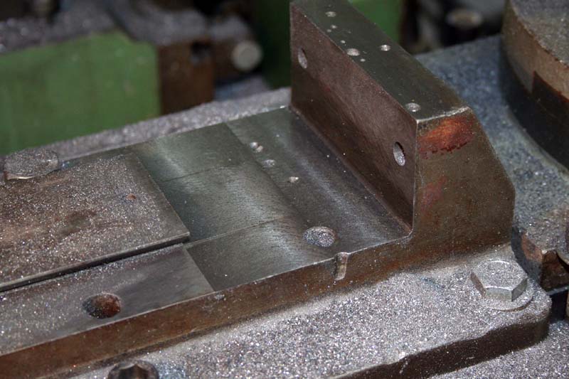

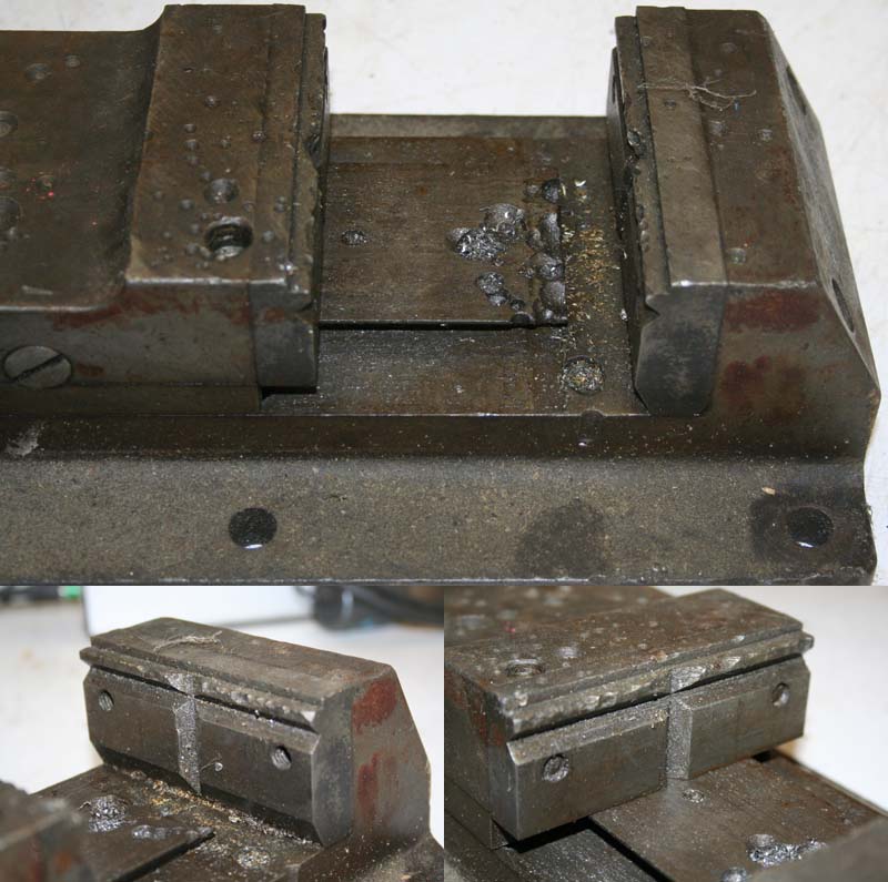

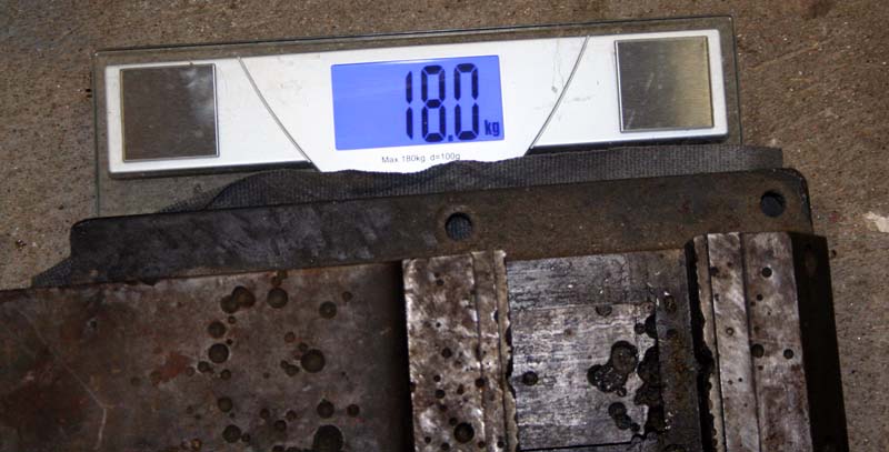

J'ai besoin d'un petit étau de fraisage pour ma nouvelle CNc et après avoir envisagé d'en faire un, je me suis souvenu que j'avais un "ravagnon" qui trainait depuis 15 ans dans ma cave.
Après avoir pris quelques côtes, j'ai décidé de le remettre en état et de le modifier quelque peu.
La principale modification sera de réduire sa hauteur afin d'avoir le maximum de hauteur de pièce possible. En effet sur une CN à portique, le dit portique passe au dessus de la pièce. Dans le cas de ma machine la hauteur totale sous portique est de 120 mm.
Comme on peut le voir sur les photos suivantes, quelqu'un avait semble t'il décidé de transformer l'étau en une reproduction du sol Lunaire ... il y a vraiment des sagouins
Ce n'est pas un vrai étau de fraisage, mais il ne sera destiné qu'à la CN et pour des pièces en alu, ça devrait faire l'affaire. il pèse quand même les 3/4 du poids de la machine ..

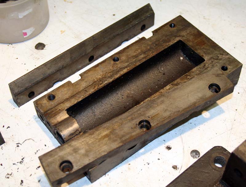

Après démontage
Si l'on excepte le gruyère, il n'est pas en si mauvais état, pas de jeu dans la vis, les queues d'arondes ne sont pas abimées.
Les queues d'arondes sont d'ailleurs entièrement démontables et réglables, comme on le vois sur la photo suivante.
Bouchage des trous de la partie mobile à la soudure à l'arc

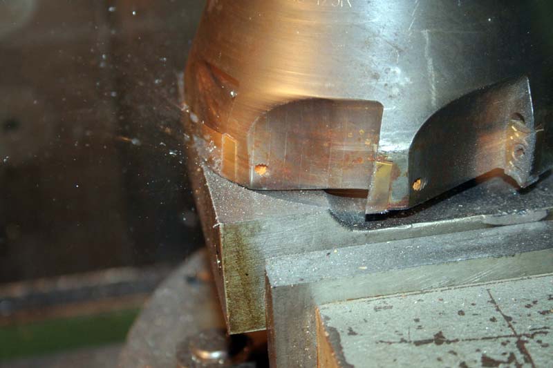

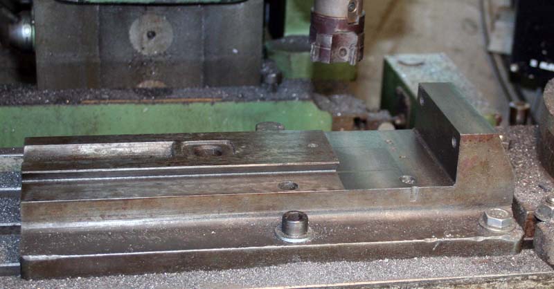

Pour gagner de la hauteur, je vais supprimer la partie qui dépasse, gain total 10.2 mm sur la hauteur.
Les pastilles carbure, même avec une vitesse de coupe ramenée à 30m/min n'ont pas trop envie de couper la soudure, pas top ... mais bon, c'est juste pour le look alors ça fera l'affaire
Maintenant, je vais usiner le fond de l'étau pour faire sauter le reste de queue d'aronde massacrée, et obtenir un fond plat et propre, et bien sur je vais également réduire la hauteur de l'autre mors.
la suite a prochain épisode

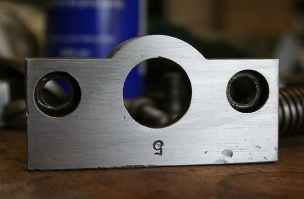

Je vais maintenant fabriquer de nouveaux mors pour remplacer les autres qui sont irrécupérables (en tant que mors tout au moins).
Je part d'une plaque de 25CD4 (acier au chrome/molybdène, moyennement dur), il ne subira pas de traitement thermique, vue qu'ils ne serreront que de l'alu. (et que je n'ai ni four ni rectif )
Par chance, elle fait presque la bonne taille, et je vais la conserver telle qu'elle en épaisseur (20mm).
Découpe à la scie à ruban.
Je lubrifie la lame avec un lubrifiant sec en bâton, aussi bien pour le métal que pour le bois. Ma petite scie pour le métal n'aime pas être mouillée

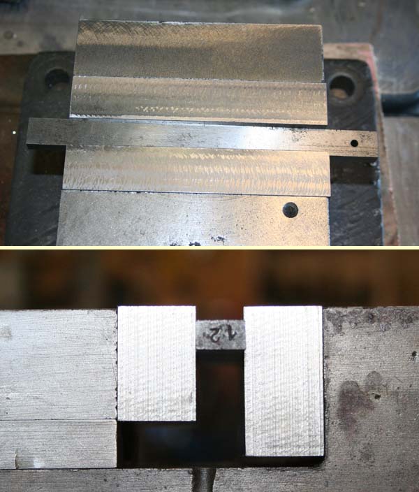

Avant de serrer des pièces dans un étau de fraiseuse, il est important de s'assurer qu'il n'y ai pas d'aspérités sur les surfaces ni de bavures sur les angles, cela pourrait endommager les mors rectifié de l'étau, et à coup sur poser des problèmes de géométrie, la pièce ne plaquant pas correctement sur les mors ou les cales.
En général on ne pose pas la pièce directement sur le fond de l'étau, mais toujours sur une ou deux cales rectifiées (et appariées si on utilise deux cales) afin de pouvoir vérifier que la pièce porte bien sur les cales, elles ne doivent pas pouvoir glisser sous la pièce. (c'est d'autre part plus facile pour mesurer l'épaisseur de la pièce)
Mise à la hauteur
Mise à la longueur

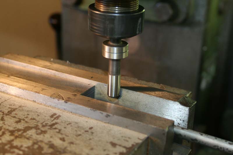

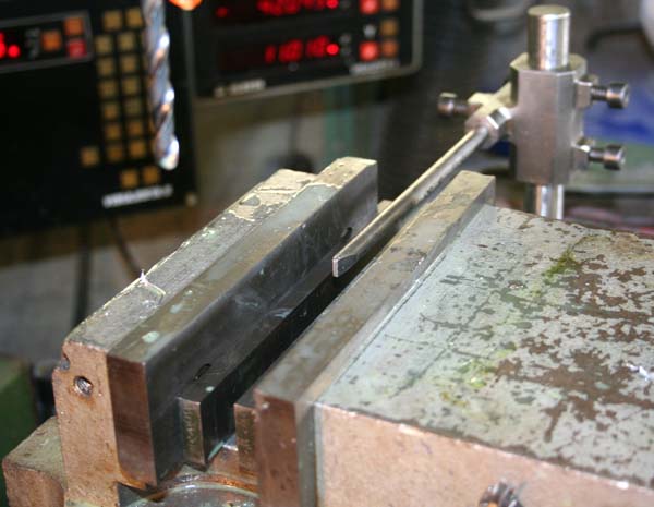

Je vais maintenant passer au perçage, pour cela je doit prendre des points de repères, à savoir le point 0 en X et en Y, qui se trouve dans l'angle supérieur gauche de la pièce (telle que positionnée dans l'étau). Sur un étau de fraisage, seul le mors fixe et le fond de l'étau sont des surfaces de références, le point 0 de ma pièce (en Y) est donc plaqué contre le mors fixe. le 0 en X sera pris sur le coté gauche de la pièce dans le cas présent.
Pour "palper" le 0, je vais utiliser une pinnule de centrage.
La broche tourne à 800 tr/min, lorsque la pinnule est proche du 0, elle tourne parfaitement rond, et dès que l'on est au 0 elle se décale. Il ne reste plus qu'a mettre la visu à 0 en tenant compte du rayon de la pinnule (5mm dans ce cas).
La pinnule se décale -> je met le Y à 0
Je déplace mon axe Y de la valeur du rayon de la pinnule, puis je remet à 0
... et même principe pour le 0 en X
... la suite demain, je commence à avoir les yeux qui se croisent

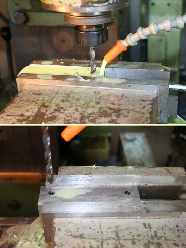

Maintenant que j'ai mon 0 en X et en Y, rien de plus facile que de se positionner à l'endroit voulu grâce à la visu. (DRO)
Pointage au forêt à centrer
Avant de percer, ne pas oublier d'enlever la cale qui se trouve là ou déboucherons les trous

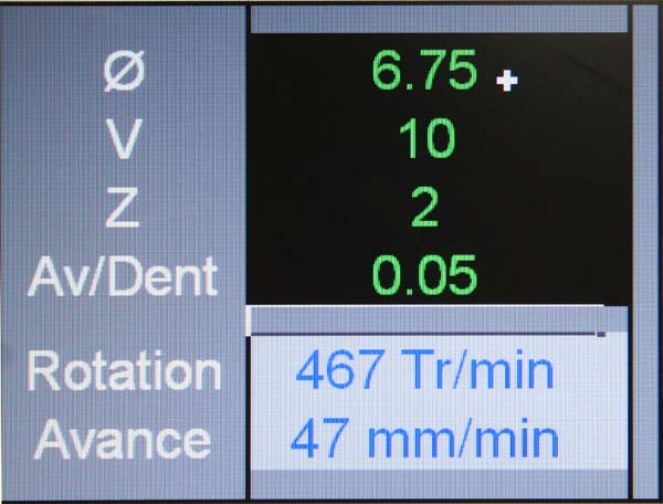

Il faut maintenant, comme pour toute opération d'usinage, déterminer les vitesses de rotation et d'avance. Pour cela, j'utilise une feuille Excel perso.
Mon forêt fait 6.75 mm de Ø (en M8 pas de 1.25 -> Ø de perçage = 8 - pas), en HSS, en perçage dans de l'acier mi-dur, je prends une valeur de Vc (vitesse de coupe) de 10 m/min et une avance de 0.05 mm / dents
Voici les valeurs calculées pour ces conditions de coupe:
Bien sur, il n'y a aucune chance que ça tombe pile sur des vitesses dispo sur la machine.
Dans ce cas je vais adapter, je vais choisir une vitesse de rotation de 400 tr/min et une avance de 40 mm/min (pour le Z les valeurs d'avance sont à diviser par 2 sur cette machine, cela correspond donc à une avance à 80 sur l'abaque)
Et c'est parti !
J'utilise une buté qui vas me permettre de positionner la 2ieme pièce sans avoir à refaire mon 0 en X
Puis taraudage, la perceuse à colonne me permet de "planter" le premier taraud bien droit, voir le tuto de Zarkann sur le taraudage.
Un chanfrein sur l'entrée des trous

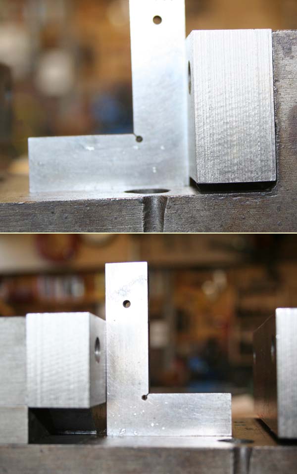

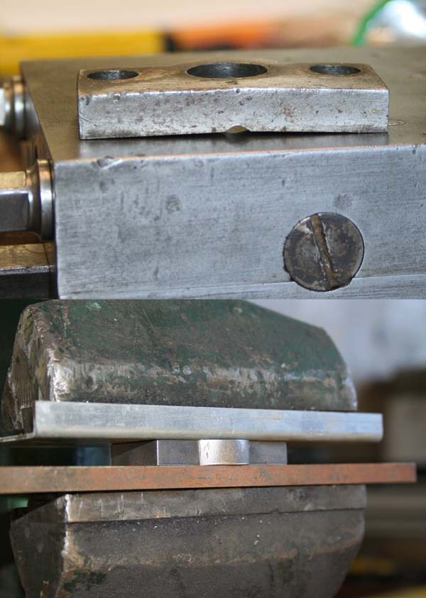

Après montage à blanc, contrôle du parallélisme et de la perpendicularité des mors.
L'étau n'est pas serrée, en fait je n'ai même pas monté la vis, le mors mobile est simplement plaqué contre la cale .. et ça tient tout seul, bon parallélisme.
Contrôle de l'équerrage, parfait sur le mors fixe, mais un défaut sur le mors mobile.
Un bout de clinquant de 0.05 sous la partie basse du mors ... et hop ça le fait !

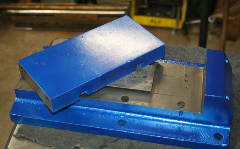

Suite et fin de la restauration de l'étau.
La plaque arrière, qui sert également de palier pour la vis est pliée, surement à cause de serrages un peu trop brutaux ! (et puis, il doit être plus vieux que moi cet étau ..)
Je l'ai détordue à l'étau, notez les 2 plaques d'acier pour éviter de marquer la pièce avec les striures des mors.
Finition avec un petit coup de tank (ponceuse à bande fixe) et un polissage avec du Tampon Gex + WD40.
Masquage au papier cache de carrosserie des parties qui ne doivent pas être peintes, et surtout qui ne doivent pas être sablées, puis sablage et apprêt ....
J'ai également bouché un peu les trous sur le mors fixe, après avoir passé la couche d'apprêt (on voie mieux les défauts), je n'ai pas pensé à prendre des photos ...
Les pièces peintes en bleu métallisé (2 couches) après avoir dépoli l'apprêt au papier 800 à l'eau.

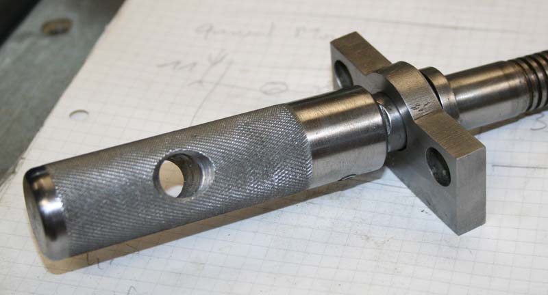

Comme vous l'avez peut être remarqué, il n'y a pas de manivelle, il va falloir que j'en fasse une ...
Comme l'étau est bas et qu'il sera fixé sur une table en alu (celle de la CN), une manivelle ne fait pas l'affaire, elle ne peut pas faire un tour complet sans toucher la table, de plus tous système amovible ou articulé (manivelle à cardan) à toute les chance de finir par taper la table alu et la marquer.
J'ai donc choisis de faire une poignée de serrage moletée avec un trou pour y passer une barre si le besoin d'un serrage plus énergique se fait sentir.
Comme il n'est pas facile de faire un trou carré au bout de la poignée sans y passer des heures, j'ai tourné le bout carré de la vis et je l'ai emmanché + goupillé sur la poignée, l'avenir dira si la goupille tient le choc au serrage, sinon j'aviserais ...

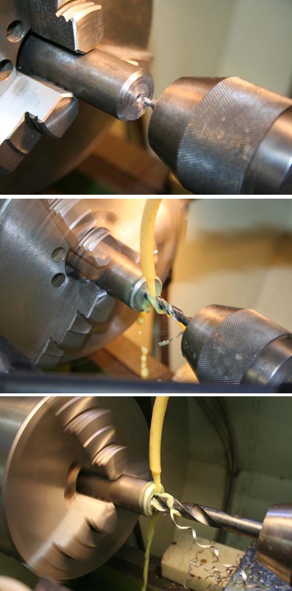

Le bout de matière, un acier mi-dur, Ø 25
Dressage du bout et chanfreinage.
Puis perçage à 12, en commençant par un pointage au foret à centrer, suivi d'un perçage à 6 puis à 12.
Notez que la pièce est rentrée au dans le mandrin afin d'éviter les vibrations qui se produiraient immanquablement sur une pièce longue, en particulier lors du chanfreinage.
Puis chariotage. En principe, sur une pièce longue ce travail se fait en utilisant la contre pointe afin d'éviter que la pièce ne fléchisse.
Dans le cas présent, je ne prend qu'une "lichette" de 0.2 mm (au rayon) pour nettoyer la pièce, l'arbre fait 25 et je ne cherche pas le 1/100 ieme, je me passerait donc de la contre pointe, qui est toujours un peu gênante lorsque l'on doit travailler jusqu'au bout de la pièce (à droite).
Pour ceux qui se poseraient des questions sur la précision des machines Chinoises, j'ai contrôlé ma broche, moins de 2 µ de faux rond, plus surprenant encore, une barre rectifiée montée en mors durs dans mon mandrin Chinois n'a que 0.015 mm de faux rond ...
Je vais maintenant effectuer un moletage. Je repère au feutre la zone à moleter.
Vous pouvez voir une vidéo d'un moletage fait sur la même machine et avec le même outil, mais dans du laiton.
Après avoir coupé la partie excédentaire de la barre à la scie à ruban et retournement de la pièce, je dresse l'autre face, puis je fait un arrondi sur l'arrête. Pour l'arrondi, je n'utilise pas d'outil de forme, je fait ça en tournant simultanément les 2 mouvements (transversal + chariot porte outil), puis un petit coup de lime pour finir. ... ça demande un certain entrainement ..
Un coup de tour pour faire sauter le carré de la vis
Perçage et goupillage (Ø5)
La poignée fini montée en bout de la vis
L'étau fini
avec sa petite famille
L'étau fini

Pour le moletage, j'avoue que j'ai du mal à comprendre comment ça marche? Comment se font les "traces" ou "rainures" (je sais pas comment appeler ça) ? les petites molettes de ton outil ne sont pas fixe!

Le moletage est en fait une déformation de la pièces et on obtient un moletage, les roulette tourne bien entendu

Pour le moletage, les molettes tournent, elle sont serrées sur la pièce par le volant en haut de l'appareil à moleter (voir sur la vidéo) cela forme une sorte de pince, elles travaillent par compression du métal (écrouissage), le chariot avance en même temps bien sur. Il est souvent nécessaire de faire plusieurs passages dans des matériaux durs (2 ici).
