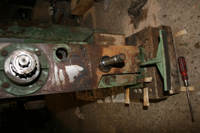

lors de mon inscription je vous avez dit que je retapais un perceuse à colonne ADAM
pour la petite histoire je l'ai acheté avec le socle cassé: un choc au déchargement
et ben je l'ai prise quand même car spontanément j'avais saisi comment la réparer.
j'ai d'abord nettoyé le socle, ressoudé à l'inox ( socle cassé en 2 ) j'ai ensuite sur la partie usiné du socle
fixé une tôle de 20 mm . taraudage de 8 trous M10 sur la partie avant se qui donne en tout 14 fixation pour la tôle de renfort:
les 8 M10 et les six trous de fixation phi 16 du pied de colonne.
Démontage complet, révision et peinture de l'ensemble
repose d'un DRT, arrêt coup de point, contacteur de capot et branchement ELEC
voilà l'état à l'achat

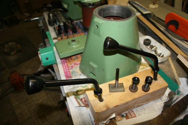

le socle réparé
PERCEUSE ADAM MC 32 710
le support de table
PERCEUSE ADAM MC 32 811
le volant cassé
PERCEUSE ADAM MC 32 910
et réparé
PERCEUSE ADAM MC 32 1011

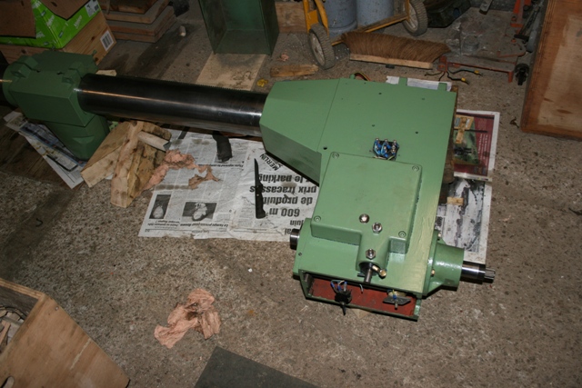

la broche démontée
PERCEUSE ADAM MC 32 1211
mécanisme de descente
PERCEUSE ADAM MC 32 1410
la table
PERCEUSE ADAM MC 32 1510
PERCEUSE ADAM MC 32 1810
la tête de perçage
PERCEUSE ADAM MC 32 1610

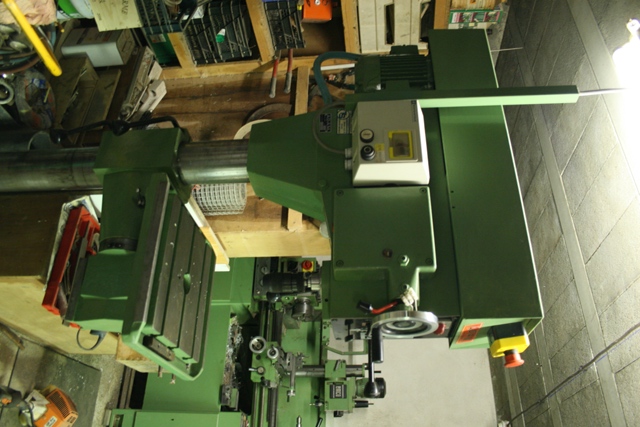

et la voila debout
PERCEUSE ADAM MC 32 1710
comme Galilée: et pourtant elle tourne !
PERCEUSE ADAM MC 32 2111
PERCEUSE ADAM MC 32 2011
vous avez vu même l'étiquette que j'ai refaite comme à l'origine ( bidouille avec Word et tirage laser et je l'ai patinée avec les mais sales, ca faisait trop neuf )
PERCEUSE ADAM MC 32 2210
et tout cà pour 1/5 ème de la dernière vendue sur " le bon coin "
