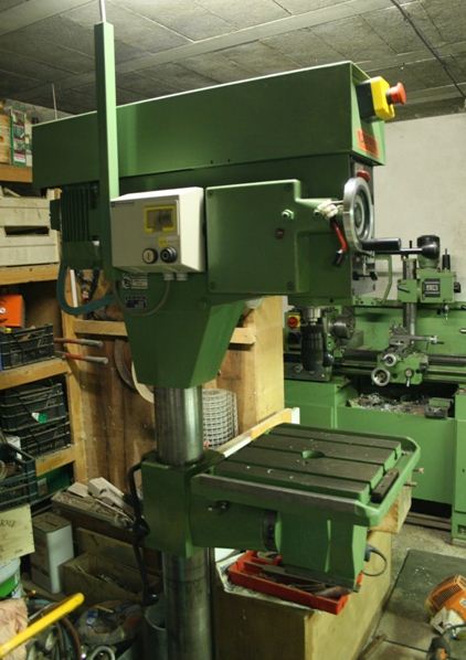

Je pense que obx54 s'est trompé dans les unités, pour percer des trous de 15 cm de Ø dans de l'acier, il ne faut pas une perceuse de bricoleur mais un canon anti-char
Blague à part, percer du Ø 15 dans de l'acier avec ce genre de perceuse "bricotruc" me semble très difficile, il suffit de voir le Ø ridicule de la colonne, ça risque fort de se plier dans tous les sens.
La bosch à l'air sympa, mais ça reste encore du petit matériel ; comparez la taille de la perceuse par rapport à la main du gars sur les photos : c'est minuscule comme machine.
Pour comparaison voici la mienne, regardez le Ø de la colonne (la bête frôle les 200 kg)
Pour ce qui est des moteurs tri, il est bien sur possible de les faire tourner avec un variateur/convertisseur 220mono vers 220tri ; à condition que le moteur tri de la perceuse soit couplable en 220, ce qui n'est pas nécessairement le cas. On peut aussi le remplacer par un moteur mono, les perceuse ne demandant pas des moteurs monstrueux. Dans ce cas il faudra avoir la possibilité de faire cette adaptation et ce n'est pas évidant si vous n'avez que peu d'outillage. Le principe du variateur est donc plus abordable dans ce cas. On trouve des variateurs neufs pour une centaine d'€ sur Ebay.

Effectivement, question diamètre de la colonne, il n'y a pas photo, enfin ici oui
Pourtant, elle me plait bien la p'tite bosch...
@+ Dan32

Le perçage dans l'acier avec des forets HSS nécessite de lubrifier (de refroidir) le foret.
Je ne pense pas que la "révision" d'une ancienne perceuse pose des problèmes insurmontables ; et puis il faut bien commencer par quelque chose pour apprendre : restaurer une perceuse, c'est plus simple que de restaurer un tour
Même une machine un peu fatiguée serait plus adaptée pour une utilisation intensive dans de l'acier à mon avis.
C'est beaucoup plus un problème de rigidité de la machine que de puissance moteur ; ma perceuse à colonne est équipé d'un vulgaire moteur 220V de machine à laver qui n'est pas très puissant (je ne me rappelle plus la puissance, moins de 500w) et ça perce l'acier sans problème.
Pour percer à Ø 15 dans de l'acier ordinaire il faudrait tourner au environ de 250 tr/min. Un moteur de perceuse tournant généralement à 1500 tr, tu a une réduction de 6, ce qui augmente fortement le couple, et permet de percer sans avoir un moteur énorme ; à condition d'avoir une réduction mécanique (courroie ou pignons) ... avec un variateur c'est différent, le couple n'augmente pas, mais au contraire il baisse si on réduit le régime de rotation
Sur les perceuses Chinoises comme la première image, nulle doute que tu pourra percer à 15, mais occasionnellement seulement si tu ne veux pas la tuer rapidement et pour ce qui est de l'acier dur , à mon avis, ça ne correspond pas au cahier des charges de ton premier message.
PS, tu le sais surement, mais on ne perce pas directement à un si gros Ø, surtout dans de l'acier et sans une machine énorme ; on fait des avants trous ; dans un cas comme ça, je ferais en 3 perçages 5, 10 puis 15mm

Hello,
Merci pour les réponses dh42. Ca m'éclaire beaucoup, oui, je vais surveiller les annonces et attendre la bonne occasion; c'est effectivement le meilleur compromis il me semble aussi.
Oui, j'ai bien compris la technique des avants trous (que j'ai découvert sur Metabricoleur), ca m'a l'air d'être un question de survie pour la bête
Quand à la lubrification, comment concretement dois-je opérer ? J'imagine que je ne dois pas vaporiser de l'huile sur le foret pendant que la perceuse fonctionne ? J'imagine aussi que je ne dois pas remplir l'avant trou d'huile et y 'plonger' le foret...pour une perceuse non équipée du système automatique de lubrification, comment doit on procéder ? (j'éspère ne pas trop m'écarter du sujet du post initial)
Merci, à plus tard et bonne soirée à tous le monde.

Re: Achat perceuse à colonne
Pour la lubrification en perçage, si, tu peux mettre de l'huile (acier) avec une burette, ou du WD40 (alu) en aérosol pendant que ça tourne, il n'est pas non plus nécessaire de tout noyer.
En général comme tu n'a que 2 mains et qu'il y en a une qui tient l'étau et l'autre le levier de descente, tu dégage ton foret, AVANT de lâcher l'étau, et tu met un coup de burette de la main gauche, et ensuite tu tient ton étau fermement avant de recommencer à percer.
Pour éviter les petits accidents, voir pire, et quand c'est possible il est prudent d'orienter ton étau de façon à ce qu'il soit en buté contre la colonne de la perceuse, car si le foret bloque dans la matière c'est l'étau qui se met à tourner, et la c'est les doigts qui ramassent.
dh42 a écrit:Salut,
Il est interdit de tenir l'étau d'une main quand on fait une opération de perçage celà semble évident .
Si le foret se bloque il est impossible à l'opérateur de retenir l'étau qui tourne d'un coup avec le foret , l'étau en tournant risque de provoquer de graves blessures sur les mains ou même des fractures , de casser le foret sous l'action de la force centrifuge et de heurter l'opérateur
Dans la cas ou on perce avec un petit foret , le copeau produit qui sort en spirales tranchantes et tourbillonantes peuvent provoquer des blessures profondes et tres douloureuses sur les mains sans compter la gène que celà procure ultérieurement .
Donc dans tous les cas il faut bloquer l'étau sur la table de la perçeuse et penser que la force qu'on a dans les bras même pour les plus costaud
et bien faible par rarpport au couple produit par la broche ceci est valable pour toutes les machines .
Une broche est un organe tres dangereux quand elle tourne lentement car on est mis en confiance par la faible vitesse et si on se fait prendre
un vètement ou un doigt on cède vite à la panique et c'est la catastrophe ..... a grande vitesse on se méfie plus .
Avant toute opération d'usinage il faut se positionner par rapport au bouton d'arret d'urgence et l'avoir en mémoire .
