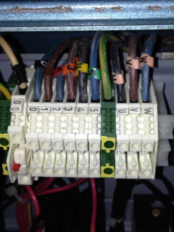

Merci Laurent,
Je suis un peu largué...
Mais en relisant ton post de 17h52, ça devient plus clair.
Le 24V, je sais déjà où il passe. Et avec la photo que j'ai du bornier, je me dis que je vais comprendre :
Je vais regarder tout ça de plus près demain matin !
Merci encore et bonne soirée à tous,
Roberto

Ben effectivement, entre le point zero et le point 230 volt, il y a 230v.
C'est simplement une prise intermédiaire . Pour une lampe à Led en 220V, c'est largement suffisant.
Effectivement, c'est le principe de l'auto transfo 220 110 qui est réversible 110 220.
C'est complètement indépendant du secondaire du transfo.
Il faut faire l' essai mais ça doit fonctionner.
Pour Laurent :
C'est exactement ça ton explication sur les transfos avec prise intermédiaire. Et dans le cas qui nous intéresse, il suffit de chausser tes lunettes : C'est écrit transformateur de sécurité
C'est obligatoire sur les machines outils pour séparer le secteur 230 /400 v du circuit de commande en 24 v
Pour Laurent :

RE.............pour séparer ton circuit lumière,il faudrait trouver où vont tes fils qui partent de la douille et ceux de l'interrupteur,puis remonter ainsi de suite jusqu'au secondaire du transfo,mais je pense qu'ils passent par un fusible puis vers le bornier
simple pour quelqu'un d'initié,mais je le conçois,pas toujours évident pour tout le monde
de toute façon,à ne faire qu'après les tests,ensuite,prendre des photos,se faire un schéma,avec la couleur des fils et leur numéros,ici repères,
pour aider à repérer où vont tel ou tel fil,tu peux aussi couper des colliers qui sont autour d'un paquet de fils,histoire de voir correctement où ils vont,
un bon truc,serait de refaire un schéma électrique de ta machine,sur papier,avec les bons repères qui se trouvent sur les fils,ainsi que les différentes couleurs,mais pour ce faire,il faudrait des photos précises,de chaque élément,séparément,c'est faisable,pas simple ni évident comme ça à distance,mais réalisable,
dans tous les cas,ne pas se précipiter,perso je préfère la solution d'isoler complètement ton circuit lumière,de prendre une phase,où je ne sais pas encore exactement,plus un vrai neutre,qui vient de ta maison+la terre de la maison aussi,question sécurité,inter diff 30mA,et d'alimenter ta lampe en 230 V,
plutôt que de passer par le primaire du transfo,comme le proposait Blaise (et ce n'est pas parce que c'est son idée,et que je préférerais que l'on choisisse la mienne,ça je m'en bat les roubignoles),mais l'idée de prendre du jus au primaire de ce transfo,surtout pour une lampe,ne m'enchante pas trop,question sécurité,
la solution que je propose,est plus sécurisante,même si elle est en 230 V ,il y aurait une phase+un neutre,donc du 230V et une terre,donc si fuite de courant,sécurisé grâce à l'inter diff (rassures moi,tu as bien des inter diff de 30mA chez toi sur ton tableau électrique )
l'idéal serait de rester en 24 V ,encore plus sécurisant

T’inquiète pas même si je t’avais fait faire une bourde j’assume et ne t’aurai pas laisser tomber.
S’est un transformateur de sécurité donc les enroulements primaire et secondaire sont isolés.
L’option de reprendre le 220V sur le primaire du transfo et bonne mais je ne comprend pas pourquoi modifier le câblage de cette machine juste pour, si j’ai bien compris mettre une ampoule 220V en attendant la bonne en 24V avec tout les risques que cela comporte (Protection a rajouter et commande de la lampe en 220v).
Je serai plus partant pour utiliser une lampe extérieur de bureau ou autre et laisser la machine en conformité comme elle l’est.
Même si tu a un délais d’attente d’un mois on ne perce pas non plus tout le temps et la température de l’éclairage je pense n’est pas un très gros critère.
Merci de votre compréhension.
A++
BOB

Salut à tous,
@ Patrice et Laurent,
Hier soir, j'ai pas vu vos derniers posts : ce matin, fallait donner un coup de main à un pote...
Je comprends de mieux en mieux et donc je comprends de plus en plus que ça risque de prendre un certain temps...
Du coup, j'entrevois la suite en 3 étapes possibles :
1. Je vais aller chercher la lampe 24V 60W incandescence en E27 à Belfort ce jour et en profiter pour passer à la foire aux livres
J'installe la douille plastique en E27 et je vois ce que donne l'éclairement, et je m'en contenterai un moment, ce qui me laissera du temps pour menuiser parce qu'hier, avec mes recherches inutiles sur internet, j'ai pas avancé des masses...
Et je perce les trous Ø8 de mes cales pour la table à roulettes de ma PAC dans des conditions bien meilleures et avec précision, c'est indispensable.
Et comme c'est pas une solution écologique ni économique à terme, plan B, euh... 2
2. J'ai un pote du tennis électricien retraité qui était absent mardi soir,. Damned, je comptais le brancher (astuce !) la-dessus ! Je vais lui expliquer et lui montrer au plus tard ce mardi ; je vais l'obliger à venir voir la PAC.
Nan, je blague, je suis un mec pacifique. Je vais l'attirer avec une bouteille de pinot gris, enfin 2 ou 3 vu qu'il y aura les autres potes du tennis et que j'ai pas encore arrosé mon anniversaire...
Ce qui fera un autre conseil/point de vue avec possibilité de tester/vérifier ensuite en live, ce qui est un plus, je pense si l'on considère mes piètres compétences.
3. Je vous fais un rapport détaillé et à partir de là, on devrait savoir définir et mettre en place une solution pérenne, durable et élégante en LED 220V ou si j'en trouve (?), une ampoule LED 24V en AC suffisamment puissante qui va bien.
KESKEVOUZANDIZAI ?
Encore merci de votre aide, les gars !
Roberto

Ayé, j'ai reçu la , enfin... non, je suis allé la chercher et je l'ai installée !
Et ça marche !
Et au demeurant, je suis aussi surpris que vous...
Parce que c'est pas pour me vanter, mais en élec, c'est comme en plomberie, je me méfie d'un truc qui a l'air de marcher du premier coup... C'est pas bon signe
Bon, j'en vois qui doutent au fond... Ben, j'ai des preuves :
Ça marche aussi en position phare de recul :
Ici en position pas phare de recul... normale, quoi :
Ça passe juste... au point qu'il a fallu que j'enlève l'ampoule avant de remettre le support :
Et c'est tellement juste que d'un côté c'est bon mais de l'autre, ça touche un peu (Passage = un peu moins de 62 mm, ampoule Ø 60mm).
