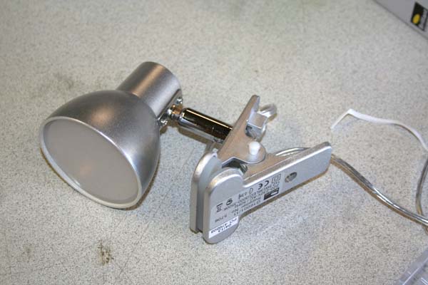

Le coffret étant fini et en place, j'ai fait un petit ajout vite fait.
J'ai trouvé ce spot à LED en promo à Brico Dépot
Un peu de désossage, et soudure d'un câble 2 fils
Je transforme un bout de ferraille bien rouillé en une pièce pour fixer le spot (ça marche aussi avec de la ferraille neuve )
Et voila pour la fixation.
L'inter est ajouté sur le boitier de commande, une chance que j'avais gardé des fils de libres, je n'ai pas eu besoin de tirer un câble supplémentaire jusqu'au coffret, mais ça a été un peu chaud pour arriver à faire passer l'inter !
L'éclairage et tout à fait assez puissant ... et ne chauffe pas ... reste à savoir la durée de vie des LED ???
