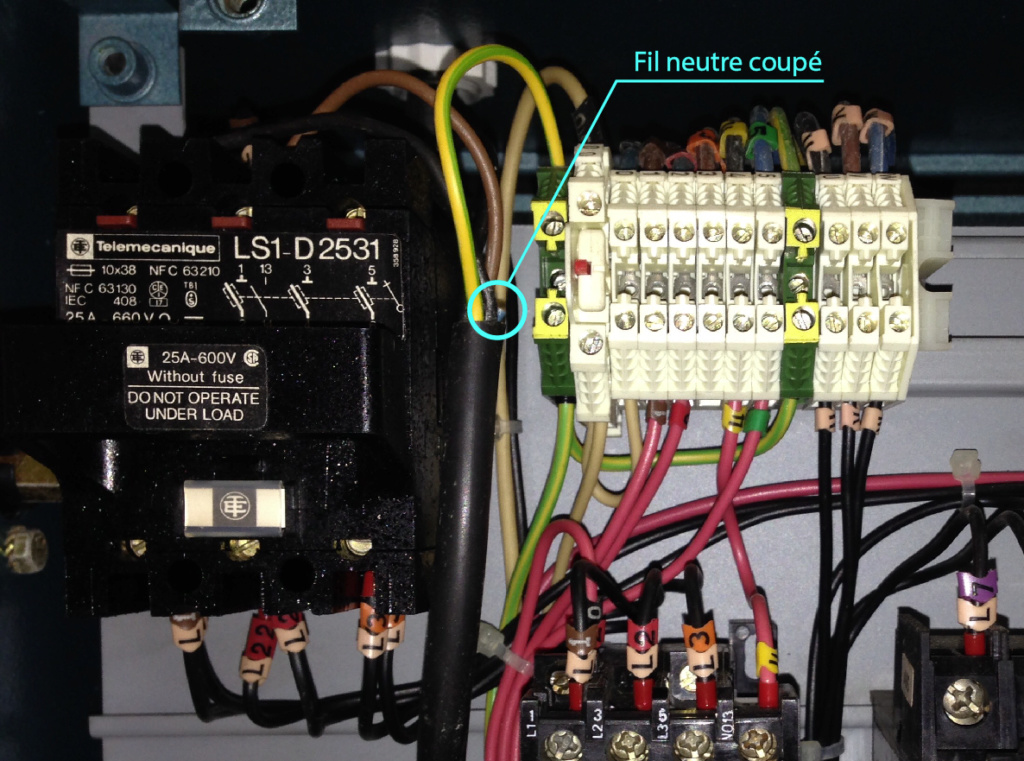

Message  KOKO 57 Mer 10 Oct 2018 - 13:23
Salut Roberto et tous..............bon ben Bob a été plus rapide Very Happy
Perceuse à colonne ADAM ME 13 G - Page 2 Img_2011
entouré en jaune=sectionneur
en vert= bornier,
en orange=contacteur
en bleu=Relais Thermique
en rouge=porte fusibles
et tout à droite,le bon multimètre Very Happy
pour l'ampoule,si tu en trouves une en 24 V led,sinon une autre en 24V / 40 Watts
et dans le coffret élec,tu as d'un côté le transfo,et tout le reste de l'autre côté alors,
pour le UE ce doit être U éclairage,
pour la lampe,25 W me paraissent faibles,trouves une 40 W

Message  Roberto25 Jeu 11 Oct 2018 - 21:25
Bonsoir jcl et tous,
@ jcl,
T'en fais pas (enfin, j'espère...), j'y comprends pas grand-chose, donc je fais gaffe... quand j'ouvre un des côtés de l'armoire électrique, je vérifie au moins 2 fois que la prise murale est vide !
@ Laurent,
Faudrait grouper tes demandes de mesures avec Blaise ! Entre le clavier et l'atelier, j'ai presque 4 mètres de dénivelé, merci de pas le perdre de vue...   sourire02
C'est bien tentant ta solution... What a Face
Pour mémoire (cf. page 1), j'ai installé une fiche avec neutre mais il est coupé à l'arrivée au sectionneur :
Perceuse à colonne ADAM ME 13 G - Page 2 Adam_f11
Mais je peux rentrer un peu plus le câble dans l'armoire. La preuve :
Perceuse à colonne ADAM ME 13 G - Page 2 Img_2033
Histoire de le dénuder suffisamment pour brancher un connecteur et un bout de fil jusqu'à l'inter. Après, reste à savoir où je prends la phase, sur le primaire façon Blaise, avant ou après le sectionneur façon Laurent ?
Pour le câblage 24V de l'inter, le fait d'isoler les contacts et de les attacher pour les empêcher de se balader, ça suffirait pas ?
Pour la douille, je peux tout remplacer avec une E27 en plastique récupérée d'un spot. Rien à modifier, le support est tenu par le vissage de la douille.
En plus, ça rentabiliserait la fiche avec neutre que je suis allée chercher bien loin et inutilement pour l'instant !
Merci encore pour votre participation, les gars !  vive le faux rhum

Message  KOKO 57 Jeu 11 Oct 2018 - 21:38
il y a tellement de transfo différents,
pour exemple,un autotransformateur,c'est un enroulement,le primaire,sur lequel on a piqué un fil à un certain endroit,pour créer le secondaire,avantage de ce transfo,plus petit,moins cher,rendement plus élevé,mais,ben oui il y a un mais,
il n'y a pas d'isolation galvanique entre le primaire et le secondaire,donc en cas de court circuit,la tension du secondaire devient la tension du primaire,donc danger What a Face
dans le cas du transfo ici présent,je ne sais si les enroulements du primaire sont séparés du secondaire scratch study
Messages : 9868
