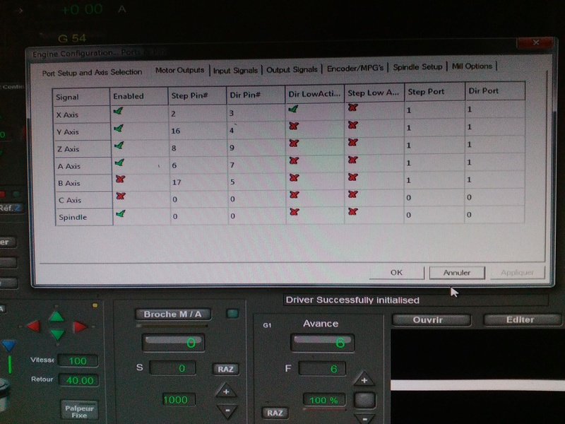

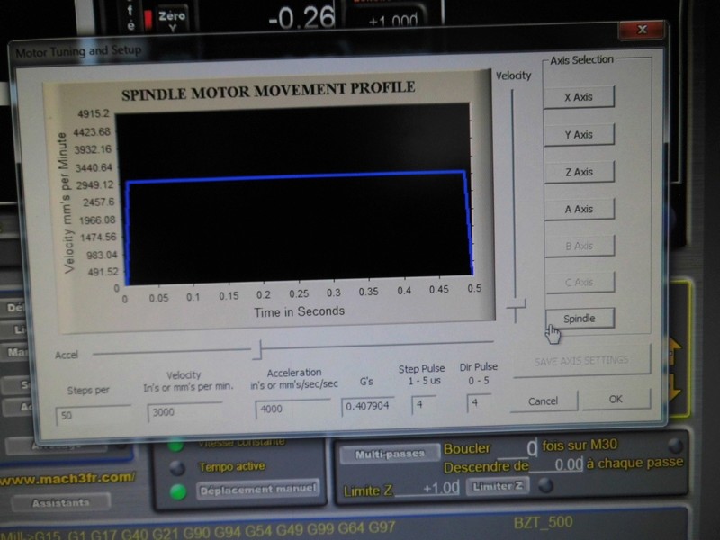

Merci Pulco, ci-joint photo des configs :

Le PWM control n'est pas coché sur l'image 3
sur spindle (2ieme image), step et dir port sont sur 1 chez moi, et dir low est actif.
http://www.metabricoleur.com/t7383p75-choix-et-installation-d-une-broche-cnc-2-2kw-water-cooled#237422

J'ai mis les paramètres comme tu as écrit pus haut, ça ne change rien.
Si je mets 1 et 1 dans Spindle, je n'ai plus les 10 volts au départ, mais dès que je clique sur le Stop ça descend à 0.05 volt.
Brouno
