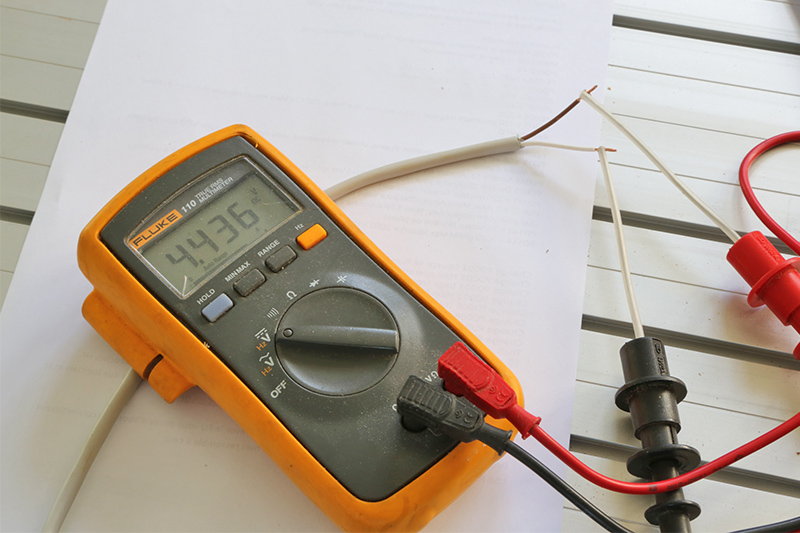

Message  diomedea Dim 21 Aoû 2016 - 7:37
Merci David!
Je vais essayer ça...
Bon dimanche,
Choix et installation d'une broche CNC 2.2kW water-cooled - Page 4 Empty Re: Choix et installation d'une broche CNC 2.2kW water-cooled
Message  diomedea Dim 21 Aoû 2016 - 18:58
Et ben, ça marche!  cheers
Choix et installation d'une broche CNC 2.2kW water-cooled - Page 4 21_aou12
Donc pour 12000tr/min, j'ai 4,436V
Choix et installation d'une broche CNC 2.2kW water-cooled - Page 4 21_aou13
Choix et installation d'une broche CNC 2.2kW water-cooled - Page 4 21_aou11
et pour 24000tr/min, j'ai 10,25V
Choix et installation d'une broche CNC 2.2kW water-cooled - Page 4 21_aou16
Choix et installation d'une broche CNC 2.2kW water-cooled - Page 4 21_aou14
Et c'est parti!  drunken
Choix et installation d'une broche CNC 2.2kW water-cooled - Page 4 21_aou15
J'ai plus qu'à me replonger dans MachSceen, vu que j'avais supprimé cette fonction sur mon écran...
Bonne soirée,
