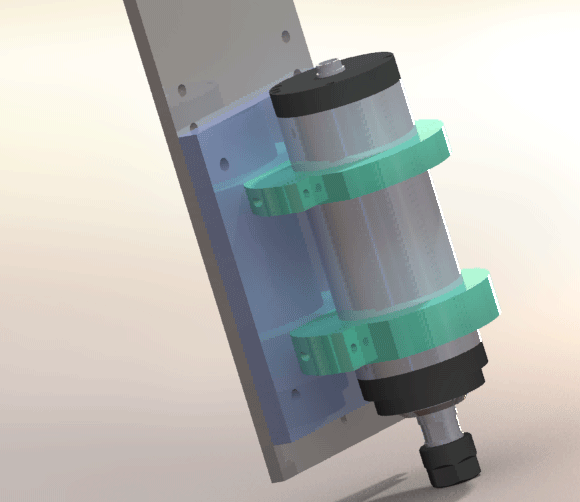

J'ai besoin d'aide pour le choix de la broche de ma CNC. Ayant abandonné l'idée de la Kress, J'étais parti pour une 2.2Kw comme celle de benji791 (voir ici) mais je préfèrerais une broche moins puissante de 1.5Kw et ainsi pouvoir profiter de mon jeu de pince ER16. J'ai vu ça, mais je ne sais pas quoi en penser...
Je n'ai jamais commandé sur Ebay, et les tarifs en $ m'inquiète un peu...
Ces broches ne semble pas avoir de collets standards Ø43mm, faut il rajouté une bride?

Message  Zarkann Dim 15 Juin 2014 - 23:41
Bonsoir JP
Vu la puissance de la machine je te conseillerais plutôt la 2.2Kw car pouvoir mettre une fraise diamètre 12mm c'est quand même très agréable et le fait qu'elle soit a refroidissement par air te libère de la partie circuit d'eau
Tu va me dire il y a les fraises de défonceuses...
Oui mais tu peut aussi mettre des forêts et des fraise a métaux jusqu’à 13mm. Wink
Pour le support de 43, je doit dire qu'il m'a servit une seul fois pour percer mon support de broche  Very Happy
Choix et installation d'une broche CNC 2.2kW water-cooled Imgp1715
Voici le dessin sous SW de mon support de Broche :
Choix et installation d'une broche CNC 2.2kW water-cooled Broche10
Et la version réel :
Choix et installation d'une broche CNC 2.2kW water-cooled Imgp1716
Si tu opte pour ce système je te conseil également de prévoir un emplacement pour fixer une plaque en acier permettant coller un support magnétique de comparateur (indispensable).
Pour la commande sur Ebay, je l'ai fait et je n'ai pas eu de soucis, il y avais même 3 ou 4 pinces en ER20
Voila ce n'est que mon avis mais, c'est l’expérience qui parle.
@++ Eric

diomedea a écrit:
Elle marche bien et me donne satisfaction, mais je souhaiterais évoluer vers une broche triphasée mieux adaptée pour ce que je voudrais faire.
Jean-Paul, simple curiosité: pour quel type d'usinage une broche triphasée serait-elle mieux adaptée qu'une Suhner ?  à moins que ça ne soit pour une question de bruit ?
Cordialement. Cyrille

Message  diomedea Dim 31 Juil 2016 - 7:42
Cyrille6901 a écrit:Jean-Paul, simple curiosité: pour quel type d'usinage une broche triphasée serait-elle mieux adaptée qu'une Suhner ?  à moins que ça ne soit pour une
Je pense que la BZT mérite mieux que ce qui n'est qu'un simple moteur de défonceuse, et j'ai en projet quelques profilages qui risques d'être un peu long... Le gros avantage des moteurs à charbons, c'est leurs compacités, ils ont un rapport poids/puissance imbattable.
dh42 a écrit:JP, la broche E-bay 2.2 Kw que tu montre, c'est ce qu'à Eric et il semble en être bien content.
Merci David. Je vais continuer mes recherches, je pense qu'il a du en parler quelque part...
Je n'ai pas réussi à trouver le poids de cette broche, et je crois savoir que la machine de Eric a des moteurs plus puissants que la mienne.
Est ce que vous connaissez ce site?: http://www.technimaniacs.fr/accessoires/314-electrobroche-hf-16-kw-inverter-accessoires.html
