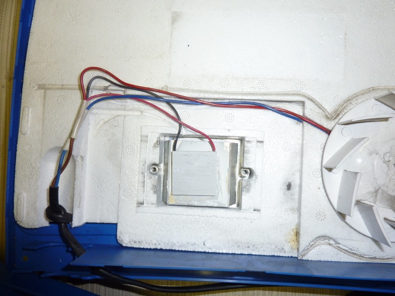

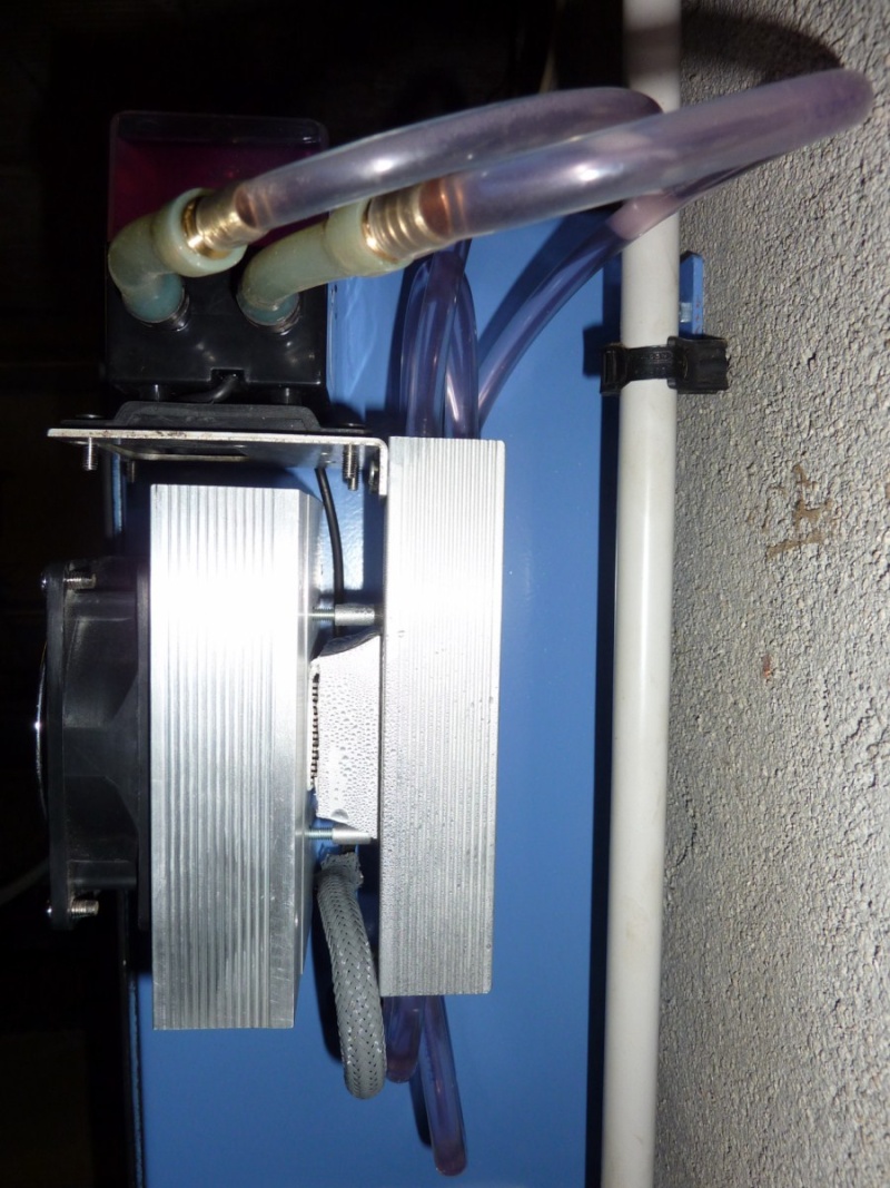

donc voila mon système de refroidissement de broche (et il me semble un coup de génie)
remarquer la condensation
le matos
1 ventilo de pc
1 alim de pc ou autre (12v cc)
1 pompe
1 vieille glacière
tube souple
pâte thermique
ici la pièce magique alim 12v cc une face chaude et une face froide
sur le coter chaud un radiateur sur lequel souffle le ventilo de pc
sur le coter froid un radiateur dans lequel le tube passe entre les parois
bien mettre de la pâte thermique
le tout câbler en parallèle
pas encore fait de teste demain paramétrage du variateur
bonne soirée

Fait gaffe de ne pas congeler le liquide de refroidissement
Un broche refroidie par peltier, on aura tout vu!

salut,
c'est bien réalisé et sans aucun doute très efficace, mais honnetement, je doute que ce soit vraiment nécéssaire! en effet, les broches chinoises ne chauffent quasiment pas... Même en l'utilisant à 5a pendant 2h dans de l'alu, mon seau d'eau de 4litres seulement (sans aucun radiateur ou refroidisseur) est à peine à 40/45°...
Lionel
Lionel

Totem a écrit:salut,
Ceci dit c'est du beau boulot
Lionel
+1 pour moi également
10 heure d'usinage en 3D et j’obtiens sensiblement la même chose avec une broche de 2.2k
@++ Eric

C'est sympa, bien construit
Je prefère ça sur les CPU de PC
