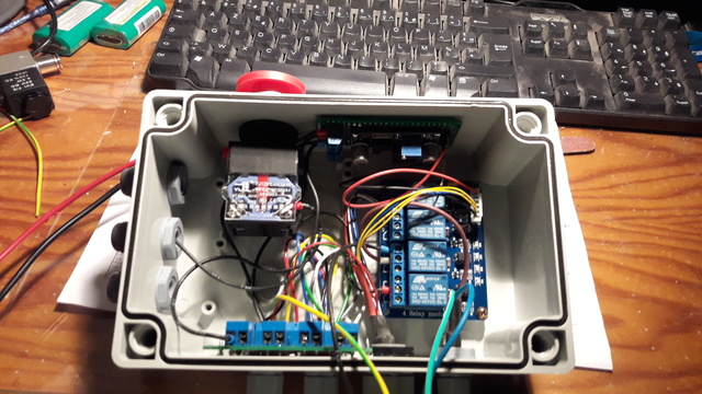

Vincent, ma pompe fait énormément de bruit j'ai peur qu'elle ne lâche rapidement.
J'en cherche une autre plus "costeau" car elle a beaucoup tournée.
En // j'ai trouvé 2 types de détecteurs de niveau que j'ai commandé Je ferai un montage avec un récipient placé en haut du réservoir d'eau qui accueilleras le tuyau de retour. Ce récipient sera percé d'un petit trou au fond et d'un plus gros sur le coté de façon à ce que le volume d'eau de retour remplisse au 3/4 le dit récipient. Et dés que la pompe s’arrêtera le récipient se videra et le détecteur provoquera via son électronique un arrêt d'urgence. (ouverture du circuit AU avec son relais)
Ma pompe est commandée directement par la mise sous tension du coffret de contrôle des moteurs PaP, et en attendant 5 à 10 S le contrôle d'eau s'enclenchant, je pourrais déverrouiller l'AU de l'écran (extinction de la diode rouge située à coté du bouton AU)..
Je te ferai un plan et des photos après réalisation.
https://fr.aliexpress.com/item/Water-tank-water-level-automatic-control-Liquid-level-automatic-controller-Electronic-training-kit-parts-DIY-reform/32757911987.html?spm=2114.13010608.0.0.RJdjjd
http://www.ebay.fr/itm/272317553206?_trksid=p2057872.m2749.l2648&ssPageName=STRK%3AMEBIDX%3AIT
Une autre solution envisageable. Pour 7.80€ il existe des régulateurs de température qui peuvent déclencher sur seuil un relais.
On pourras donc mettre la sonde sur le corps de la broche, et provoquer un AU si la T° de la broche dépasse les 40°.
40° parce que cette après midi j'avais 34° à l'ombre et probablement 30° dans l'atelier... De plus avant de brancher la pompe sur le coffret, il m'est arrivé d'oublier de la mettre en route, et j'ai pu laisser la main sur la broche malgré sa température.
Je tiens 45°-47° pas 50°.. Donc 40° me parait bien.

ta broche a un double corps, où vas tu poser la sonde pour avoir une mesure représentative ?
AIRPOPCIE a écrit:On pourras donc mettre la sonde sur le corps de la broche

Bonsoir sur la partie extérieure là ou je met mon thermomètre digitale.
le but est de vérifier qu'elle est bien refroidit avec l'eau qui circule..

pour moi tu n'as pas une mesure vraiment réaliste car tu auras un décalage à la fois dans le temps mais aussi en fonction de la température du liquide de refroidissement qui va augmenter au fur et à mesure lors de l'usinage.

@AIRPOPCIE, comme tu sais j'ai grillé ma broche il y a 2 mois à cause d'une pompe qui à lâchée.
Ce fils est pile pour moi, je vais le suivre avec intérêt.
Je trouve la solution du deuxième récipient très ingénieuse . Juste la partie électronique ou je n'y connais rien, avec des soudures à faire.....
Je regarderai si il y a la même genre de chose tout monté.
Je laisse les idées et commentaires des participants afflués.
Maintenant j'ai une confiance tout à fait limité dans se genre de matériel, alors que dans un aquarium les pompes fonctionnes une bonne dizaine d'années la mienne a cabotée en à peine 3 ans.
Depuis, tous les 10 mn je suis sous la machine voir si la flotte coule toujours.
la pompe utilisée: pompe d'aquarium (vendue sous le terme pompe pour CNC)
débit 3500L/h, mais avec la longueur de 7 ou 8 m de tuyau de 6mm de Ø il n'y a qu'une petite pissette qui sort du retour, qui doit surement être suffisante puis ce que je n'ai jamais eu de soucis de chauffe jusqu’à temps qu'elle rende l'âme.
A+ Vincent

une telle longueur de tuyau présente 2 inconvénients à mon goût, d'abord la pompe force plus et en cas de problème tu as un volume de liquide dans le circuit qui est important ... et hop inondation. Ensuite ça dépend de ce que tu utilises comme liquide de refroidissement mais ces petites pompes d'aquarium ne supporte pas grand chose à part l'eau.

J'ai commandé les 2 systèmes de contrôle de débit. Je suis électronicien de formation donc pas de soucis pour la réalisation. Comme je te l'ai écris dans un autre post je ferai le dessin et les photos de ma réalisation.Je te propose de te réaliser ton montage puisque c'est dans mes cordes et c'est avec plaisir que je te le ferai parvenir...
Je laisse les commentaires "non productifs" à leurs auteurs.
Merci pour le lien de la pompe... Son seul défaut est d'être en 12V car mon coffret sort du 24V Encore une alim 0.35V CC - 0.12V à mettre dans mon coffret qui pour le coup va devenir trop petit puisque je dois y loger l'électronique du contrôle de débit.
Quand au contrôle de température de la broche, je le fais avec un thermomètre laser qui me donne un indication et qui remplacé par mon régulateur de température commandant un relais qui déclencherait à 35° lu sur la carcasse de la broche serait là comme je l'ai dit en "bretelles".
LA ceinture étant le contrôle de débit.
Cette AM j'ai été dans une GSB pour regarder les possibilités de faire le récipient avec des accessoires de tuyauterie bien connu... A voir.
Dernière info Vincent les fonctions M12 et M13 (mise en route et arrêt éclairage ) fonctionnent dans les programmes..HI
