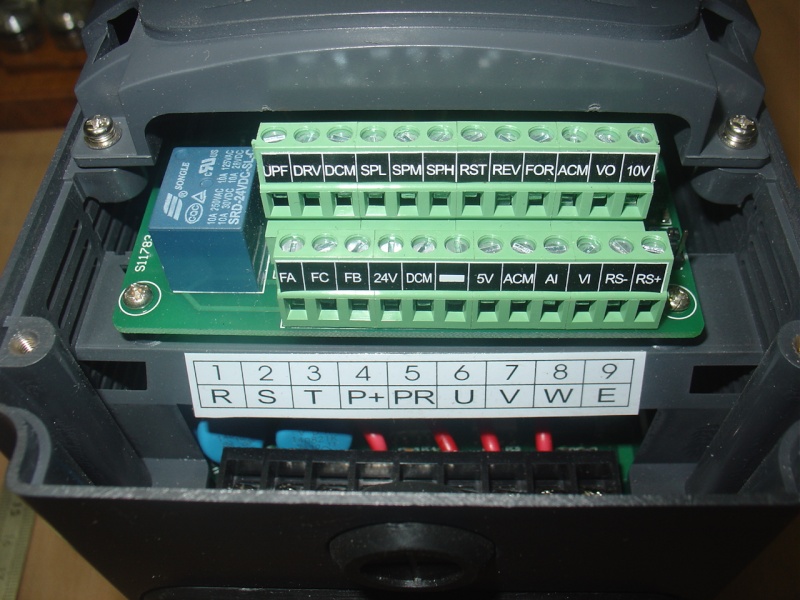

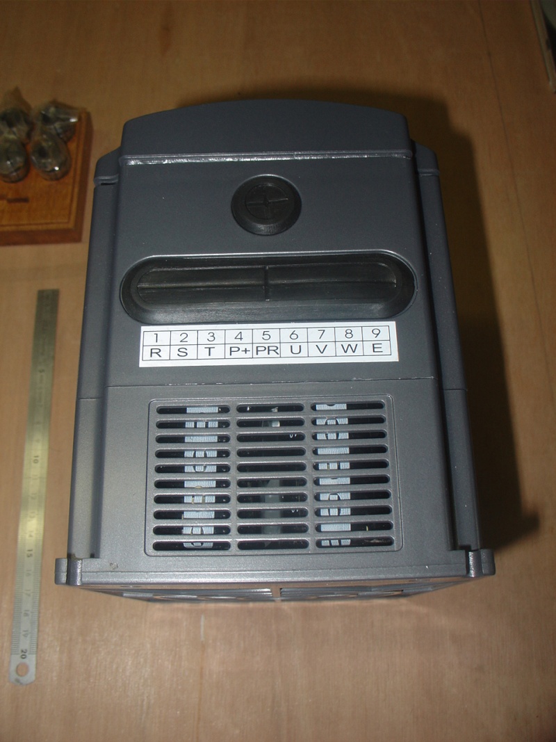

Je viens de recevoir ma broche avec son variateur (Merci David )
la suite en images
L'ensemble:
Le dessus:
le dessous:
Le tableau de commande:
L'interface de branchement avant:
L'interface de branchement du dessous:
La prise de connexion broche:
Arrière de La broche:
Évidement la documentation est tout en anglais
Donc si certain parmi vous connaisse cette technologie, je ne serrai pas contre quelques conseils
Dans un premier temps je vais essayer de la brancher sans le contrôleur
Il va donc me falloir faire quelques achats:
Pompe, tuyaux, câbles, etc ....

Bonsoir Antoine
C'est pas au niveau du refroidissement que je m'inquiète mais plutôt au niveau des branchements du variateur
@++ .::Eric::.
@++ .::Eric::.

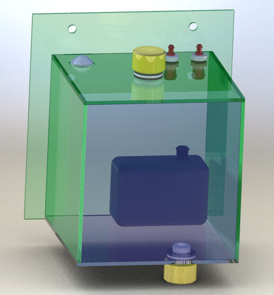

Re: Broche à refroidissement liquide
Je suis en train de préparer le refroidissement de la broche
je me suis donc mis en mode conception
Il s'agit d'un réservoir d'eau avec une pompe à aquarium
Voici un rendu de l'assemblage
La V1
La V2
Par contre je sais pas si il est possible de faire des tuyaux souples qui puissent se raccorder
entre la pompe et un des embouts rouge plus le fil d'alimentation de la pompe qui sort par l' joint de prise (gris)
@++ Eric
Bonsoir Eric,
Il n'y a pas de pression, tu peux utiliser des raccords rapides de jardinage.
