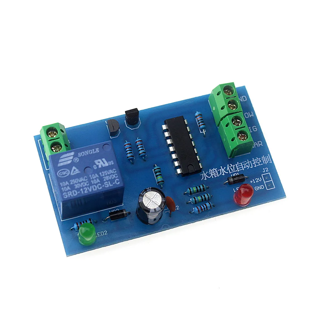

J'ai également reçu le contôleur de niveau:
Je vais le monter dans le haut de mon bac pour faire l'essai de contrôle de débit de la pompe ( dans un "guogueno") et ensuite je le laisserai seul en contrôle de niveau. Cet après-midi j'ai du remettre de l'eau le niveau était en dessous du 1/3 et l'eau était rapidement chaude.
voilà la suite dés que j'ai d'autres résultats.

essai du contrôleur de niveau
Je viens de l'installer.
Le trou au fond du "guogueno" fait 3.5mm afin que le débit de la pompe fasse déborder.
Le contact est obtenu au bout de 12 secondes et le déclenchement 34 secondes après l'arrêt de la pompe..
Simple efficace le contact peux être mis soit en serie dans la ligne des Arrêts d'urgence soit sur une entrée comme l'a expliqué DH42 plus haut dans ce post..
Voilà je finalise le contrôle de débit avec un ATtimy 85 (µP à 8 pattes qui se programme à partir d'un arduino).
Il contrôleras le débit de mon prochain contrôleur et allumeras 4 diodes flash à la mise en route de la broche pour me rappeler que cette dernière tourne.
Après avoir enlevé le "guogueno" je garderai le contrôleur de niveau dans mon bac. Je vais mettre une GROSSE LED clignotante dans MACH3. Il est souvent très voir trop bas. ainsi je pourrais le maintenir pratiquement rempli..

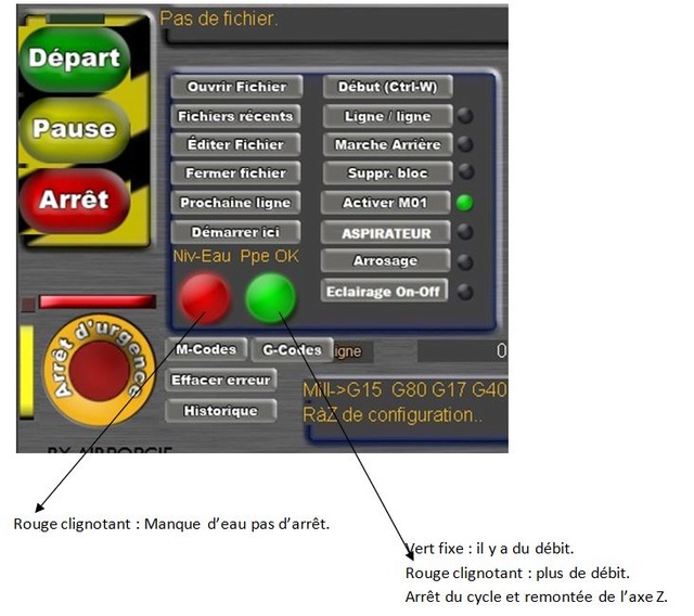

C'est fait avec beaucoup de sueur car les post et docs concernant le µP ATtiny85 sont en anglais et c'est pas mon fort.
Voici la bête:
En branchant le capteur à effet hall sur la prise blanche, et en alimentant la platine avec du 24Vcc disponible dans la plupart des coffret de CNC Attention certains sont en 36V trop élevé pour le module d'alimentation...
On récupère l'info "Débit correct" sous 2 formes.
- Soit avec le relais en connectant son contact sec en série avec la ligne des Arrêts
d'urgence. :
Avantage "Sec et rapide".. Inconvénient arrête la machine avec la fraise dans la matière.
- Soit en câblant la sortie TTL "Débit correct" sur une entrée tel que l'a décrit DH42 plus haut dans ce post..
C'est probablement la solution que je vais prendre car j'ai des fils de disponibles dans mon coffret qui viennent du port LPT2 que j'ai installé.
Je suis assez comptant du résultat tant pour la fonctionnalité que par la réalisation de la carte et du soft...
C'est aussi dur que d'assimiler les commandes de CamBam
Dés que j'ai reçu mon nouveau débimètre en 1/2" je le monte.

ma visualisation des contrôles débit et niveau d'eau..
La mise en place est effective depuis plusieurs mois maintenant.
voici la visu:
j'envisage d'acheter la pompe que j'ai proposé car je vais mettre de l'antigel dans un mois et je ne sais pas comment se comporteras la "pompinette" made china..
A+ M le PoP
voici la visu:
A+ M le PoP
