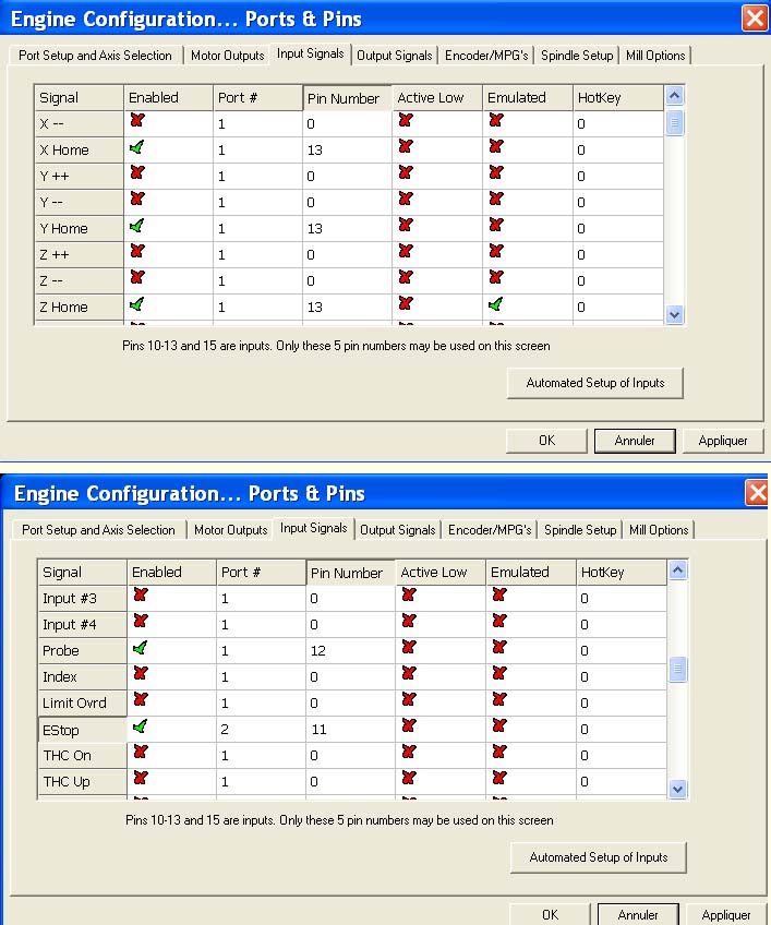

Re: CNC format A3 : 22/07/16 : problème programme palpage points de Zarkann
La pince sur la fraise sert de - (commun)
l'autre fil sur une entrée de la carte, configurée dans les ports&pins sur palpeur (probe) avec le n° de pin utilisée.
exemple, ici (image du bas), le palpeur est sur la pin n° 12 configuré dans la ligne probe
pour vérifier que ça marche, tu regarde sur l'écran diagnostique si la LED palpeur s'allume quand tu met la pince en contact avec le dessus de la plaque.
(si ça marche à l'envers, inverse active low)
dans l'écran palpeur, tu règle hauteur du palpeur = la hauteur du bloc palpeur
coord Z de la surface palpée = 0 (donc la surface sur laquelle repose le palpeur sera = 0 )
vitesse de palpage: essai 100, moins si tu trouve que c'est trop brutal.
coord Z de retour: j'ai un trou, sur la VF, je ne me rappel pas si ce sont des coord relatives ou absolues, dans le doute, met une valeur = hauteur du palpeur + 5 (si ton palpeur fait 20mm de haut, tu rentre 25) .. et tu verra de combien la fraise remonte au dessus du palpeur. (25 ou 5mm)
clique sur "palper sur place" laisse descendre un peu, puis fait toucher la pince sur la plaque pour simuler un contact fraise et regarde ce qui se passe. (histoire de ne pas flinguer une fraise si ça ne marche pas)

J'ai un gros souci entre mon zero machine qui du fait de la position de mes contacts est à X++,Y--,Z++ et les coordonnées pièces dans cambam.... A chaque fois que je chargeais mon fichier l'usinage apparaissait en dehors de la surface usinable sur l'écran de contrôle de mach3.... J'ai bien utilisé l'onglet décalage dans mach3 mais c'est pas tout clair encore pour moi
D'ailleurs je me suis posé la question suivante : il faut d'abord effectué le décalage et ensuite le palpeur Z , ou l'inverse? vous confirmez aussi qu'il ne faut pas mettre à zéro le Z une fois le prise palpeur effectuée ?
Niveau usinage je me suis fait avoir pour la pièce du milieu : j'ai effectué le contour extérieur avant le contour inférieur et comme mes attaches n'étaient clairement pas assez épaisses la pièce a sauté mais aucune casse! OUF! d'ailleurs il faut vraiment que je contrôle la broche avec l'AU car la machine s'est bien arrêtée mais la broche a continué à tourner...
une affaire qui roule !!
Tant que tu n'a pas fait ton 0,0 pièce (travail), l'affichage est incorect car il utilise la dernière position 0 (pièce) connue tant que tu ne lui en donne pas une autre (et vu que c'est la 1iere utilisation, il y a des chance qu'il utilise le 0 machine comme 0 pièce)
- 1 démarrer la machine
- 2 lancer le référencement
- 3 installer le bout de matière
- 4 déplacer ta fraise de façon à l'amener à ce qui doit être le 0,0 pièce -> puis mettre les visu X et Y à 0 quand la fraise est à cette position.
- 5 utilise ton palpeur pour prendre le 0 en Z
- 6 charge le Gcode.
- 7 lance l'usinage.
si tu charge le Gcode avant de faire le 0,0,0 pièce, c'est normal que l'affichage de Mach3 ne corresponde pas, une fois le 0,0,0 fait, clique sur le bouton bleu "rafraichir" pour synchroniser l'affichage avec ton nouveau 0.
pour débuter, tu n'a pas vraiment besoin de te soucier des décalages ; par défaut, Mach3 démarre avec le décalage G54 actif, et ça devrait te suffire tant que tu n'a pas plusieurs pièces qui utilisent simultanément un 0 pièce différent.

dh42 : Merci pour la procédure j'ai testé et c'est pile poile ça! En fait je me faisais influencer par le bouton "coordonnée machine" : malgré le fait que j'appuyais sur "zero X,Y" les coordonnées ne revenait pas à zéro.... Maintenant c'est bon!

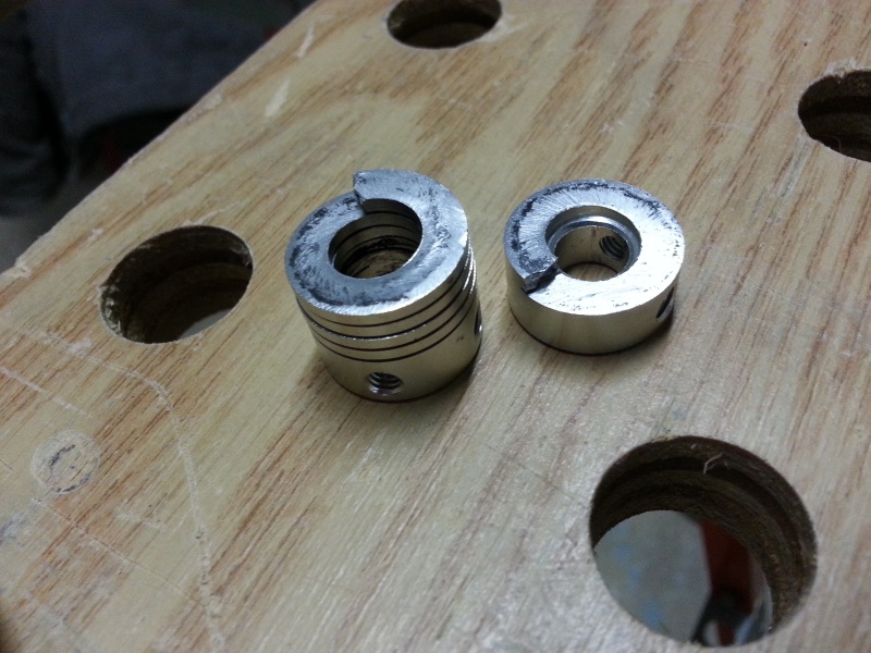

Première pièce pété sur ma CNC : un accouplement moteur de l'axe Z.... ça pète vite ces trucs là ou j'ai un problème ? Je vais en recommander histoire de pas être pris de court
Si tu casse trop de coupleurs, il faudrait peut être utiliser un modèle plus solide, dans le genre de ceux de la BZT.
pense aussi à vérifier l'alignement vis/arbre moteur, le décalage est peut être trop important pour le coupleur, ce qui le fait casser.
http://www.sorotec.de/shop/CNC-Mechanics/Couplings/-20mm-Couplings/
