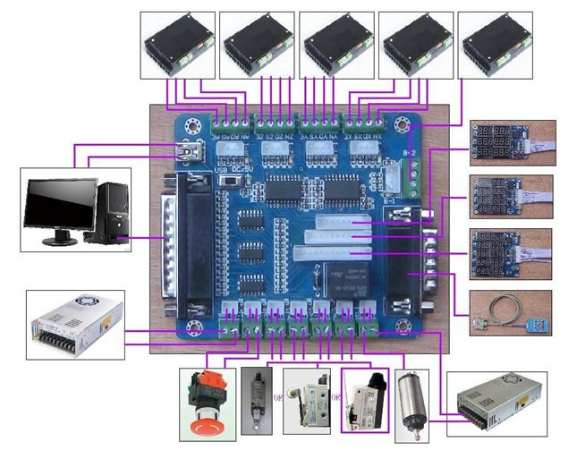

Dans mon mail précédent je disais que j'avais commandé un broche Kress 1050W. Cette broche se connecte normalement directement au secteur 220V. Donc si je laisse comme ça en cas d'action sur l'arrêt d'urgence la broche reste allumée...
Comment faire pour qu'elle se coupe en cas d'arrêt d'urgence? Ici on voit une broche branchée sur une alimentation à découpage mais la mienne est en 220V scratch
CNC format A3 : 22/07/16 : problème programme palpage points de Zarkann - Page 6 HTB1EeYYLpXXXXcTXpXXq6xXFXXXU
merci à vous!

Message  Hervé-34 Mer 1 Juin 2016 - 13:00
Bonjour !!
Sur ta carte ( comme la mienne mais pas pareil à toi ) tu n'as
pas une sortie activée par un relai ?
Le gros carré noir en dessous des trois barrettes blanches,
ce n'est pas un relai ?
Moi, j'ai un relai qui me met en route ma def !!
Hervé
Messages : 4611
Points : 5830
Localisation : 34390 Tarassac
CNC format A3 : 22/07/16 : problème programme palpage points de Zarkann - Page 6 Empty Re: CNC format A3 : 22/07/16 : problème programme palpage points de Zarkann
Message  toutikini Mer 1 Juin 2016 - 16:50
Oui +1 avec hervé: c'est ca:
CNC format A3 : 22/07/16 : problème programme palpage points de Zarkann - Page 6 Sans_t10
et tu peut connecter tes 2 fils sur le bornier en face, ce doit être repéré sur la carte ...
chez moi, j'ai branché la def la dessus, et un "F5" allume ou éteint la machine !!!
