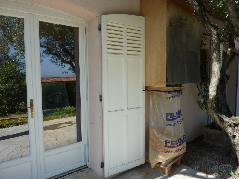

Pour en finir avec ces portes, je vais les équipées de filtres afin d’atténuer le bruit.
Première étape, réalisation d'un cadre en pin corroyé à 24X70.
Ces cadres comportant une feuillure, je vais donc les assembler d'onglet, et par la même essayer un nouvel assemblage! Première étape, la coupe des cotés à 45°. N'ayant plus la possibilité d'incliner la lame, c'est donc sur la hauteur du bois et le guide réglé à 45° que j'ai réalisé ces coupes.
Afin de renforcer les assemblages, je vais y insérer des fausses languettes. Je profite bien sur que ma toupie est gardé, elle, la possibilité d'inclinaison d'arbre!
Toutes ces opérations de sciages et de toupillages, ce font avec des butées:
Pour les long coté, je m'en suis improvisé une. J'ai profité que ce guide soit creux, pour y adapter un tasseau bloquer par la vis que l'on aperçoit sous le profilé.
Voila il ne reste plus qu'a assembler. Les fausses languettes sont en châtaignier.
Initialement prévue pour être collé, j'ai finalement opté pour un simple vissage!Cette méthode d'assemblage est simple et rapide (pour qui possède l'outillage adéquat! ) et offre une excellente rigidité.
Ces cadres vont être rempli de "Média filtrant". Ce matériau a des propriétés intéressante en acoustique, il sert d'amortissant. Il est connu sous d'autres noms par les constructeurs d’enceintes acoustiques: Exemple
Le grillage est simplement agrafé dans la feuillure .
Par chance certaines chutes étaient suffisantes pour couvrir toute la surface, ça m'a permis de gagner du temps! Il y a cinq épaisseur soit 70mm.
Le tout est fermer par un deuxième cadre grillagé vissé sur le premier, déjà vissé dans la porte.
Les essais ne sont pas vraiment à la hauteur de ce que j’espérais. pour que ça soit efficace il faudrait également poser des joints sur la porte et isoler le toit, le son ayant la fâcheuse habitude de profiter du moindre trou pour s’échapper!
Renseignement pris, les voisins les plus proches ne l’entendendait même pas! Je vais donc en rester la...
Autre bénéfice, inattendu celui la, est d’empêcher les petites bébettes d'élire domicile dans le local! Rien que pour cela ça vaut le coup! Insectes, araignées, escargot, j'ai trouvé de tout!
Voila pour ça...
A bientôt sur un autre fil !!!
Voila pour ça...

Bonjour JP
Sur une de tes photos, il y a une chose qui ma taper dans l'oeil, la rallonge télescopique pour guide de chariot, cela m'a l'air tout simple et je serais très intéressé par quelque photos. Comme toi j'aime réalisé mes accessoires .
Pour le bruit le meilleur est de cassé la ligne direct, le son n'aime pas les zig -zag, les support d'oeufs en carton sont excellent et ne coûte pas cher
Amicalement Pierre
Amicalement Pierre
