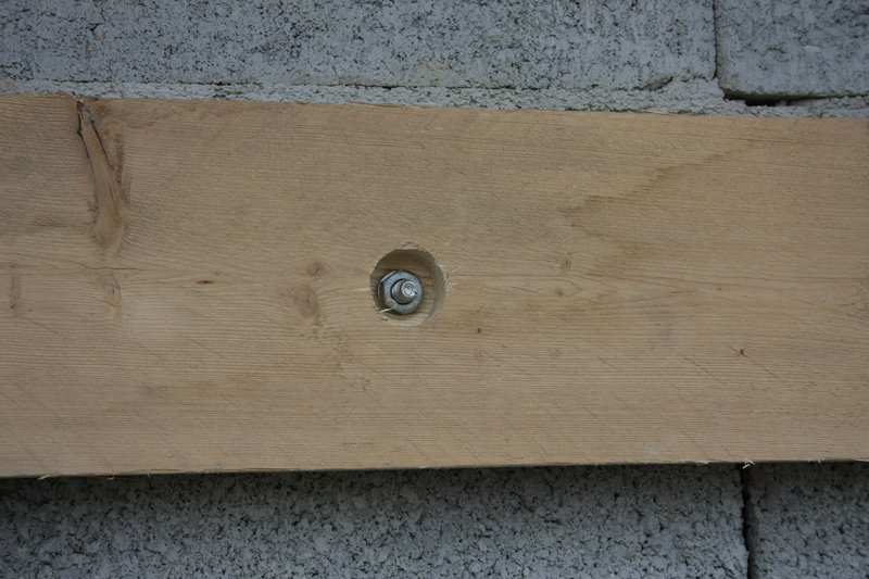

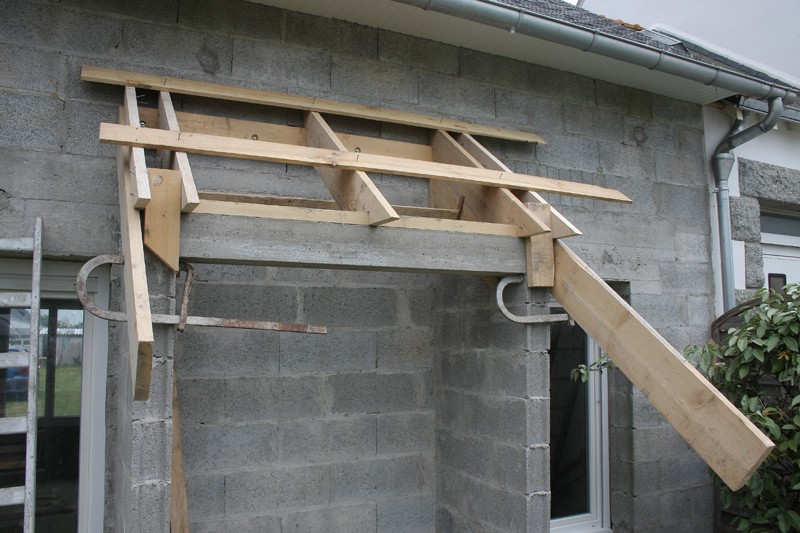

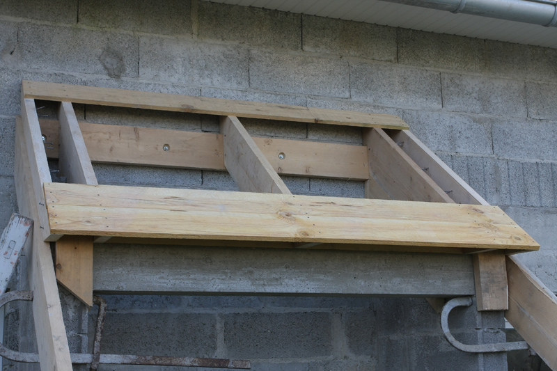

Le temps est venu de mettre un toit sur notre petit local.
Rien de bien compliqué. Si vous ne l'avez déjà fait, je vous conseille la lecture de cet autre fil, consacré au toit du bâtiment principal.
Pour commencer on va poser nos deux 15x5, un sur le linteau, et le deuxième contre le mur qui ferra office de faitière. Ces deux pièces sont ancrées par des gougeons de ce type:
Voici ce que cela donne avec les trois 20x4 de posés:
Le gabarit qui m'a servit à tracer les poutres. La partie en CP a déjà servi à tracer les 20x4 des fermes de l'atelier, j'ai donc la même pente pour les deux toits.
La pose des chevrons de rives est un peu plus compliqués. On doit se débrouillé pour la faire tenir comme on peut! Il sera maintenu au final par le béton que l'on va couler pour créer les rampanages. Notez les pointes de 80 qui s'y trouveront noyées.
Ces chevrons doivent être en sailli d'environ 2cm pour affleuré le futur enduit.
Reste à coffrer.
Très pratique, les pointes toc sont très utile sur les chantiers!
Voila ,demain je coule le béton et pose les voliges...

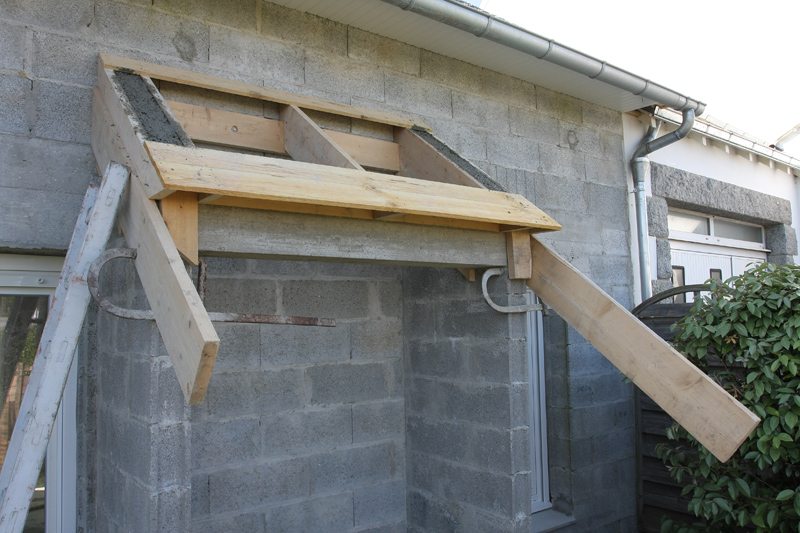

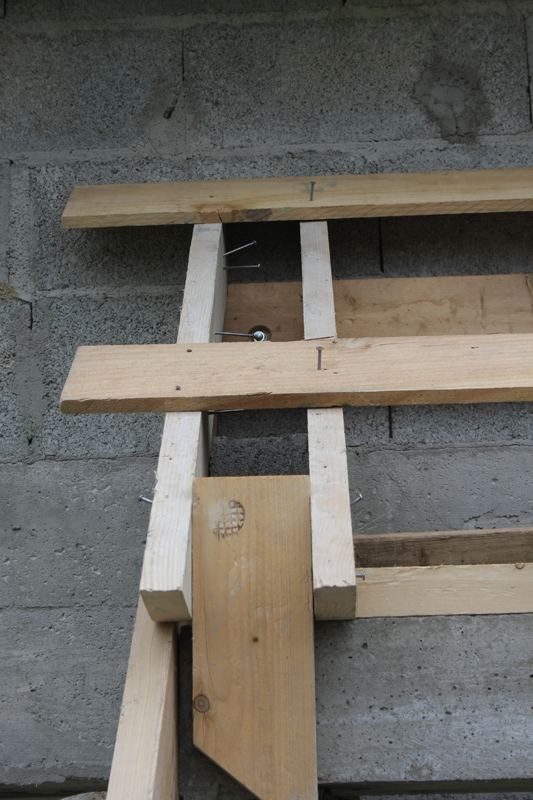

Pour terminer cette petite charpente, il ne reste plus qu'à couler les rampanages, et clouer la volige.
Avant de bétonner, j'ai cloué les deux premières et la dernière volige, histoire de me faciliter la tache.
Reste à remplir les coffrages.
J'ai fais le béton assez sec, la raison en est évidente! Les rampanages ne sont pas ferraillés.
Histoire de gagner du temps...
Délignage de la dernière planche:
La vue de ces deux dernières images, laisse présager un nouvel atelier agréable! l'ancien n'avait qu'une petite ouverture du côté nord
J'ai préféré reprendre l'affleure, notez la pointe pour assurer le rail.
Et voila. j'ai mis deux petit serres joint supplémentaire, car ça "baillait" un peu.
Décoffrage dans 48h.
A suivre...

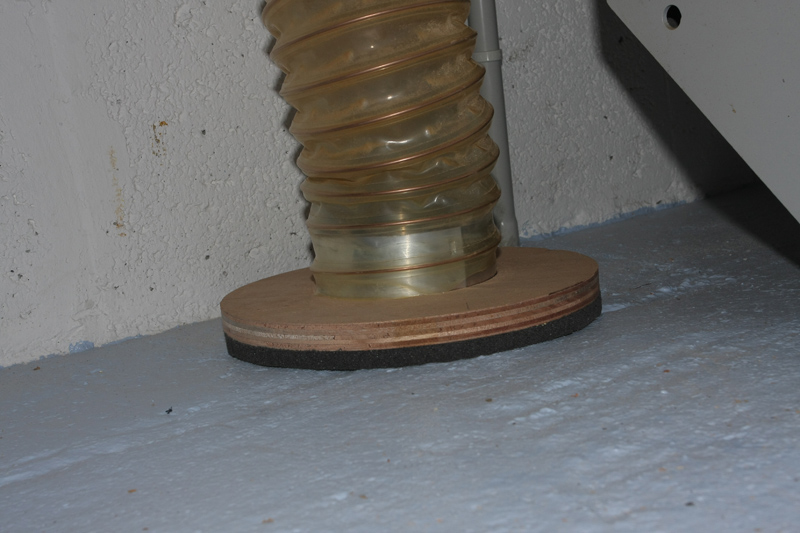

48 heures plus tard donc!...
Premier essais pour voir si ça rentre!
L'aspiration de la rabot/dégau se fait directement à travers le mur. La faible longueur de tuyau sur ce poste est volontaire. C'est, et de loin cette machine qui produit le plus de copeaux.
Les avantages et inconvénients de mettre l'aspirateur à l'extérieur sont connues. Il reste néanmoins une inconnue. Cet appareil est capable d'extraire 2350 m3 d'air par heure, ça veux dire qu'en moins de quatre minutes le volume de l'atelier va être renouvelé! Il va donc falloir créer des entrées quelque part! pour commencer je laisserais une porte ouverte, et puis j'aviserais...
A suivre...

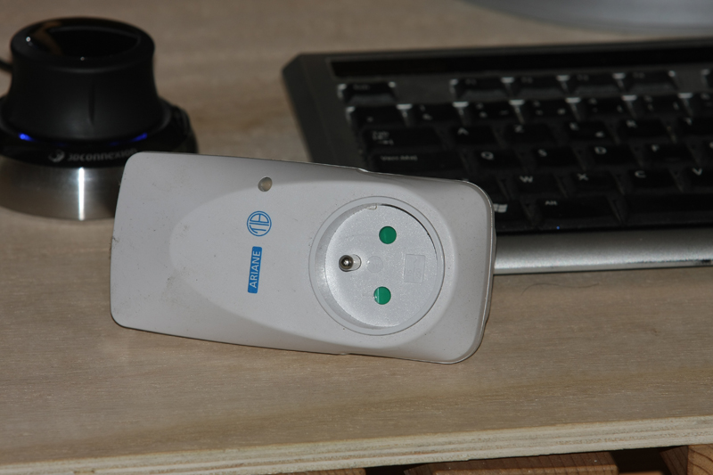

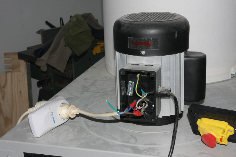

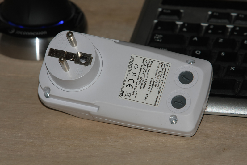

Il m'est venue une autre idée... La télécommande! C'est en allumant la lumière sur ma terrasse que je l'ai eu!
Voici ce qui la commande:
Plutôt que de tirer des kilomètres de fil, j'ai installé ce système:
Le boitier télécommandé:
La puissance maxi autorisée est de 3.5Kw (2.2kw pour l'aspi).
Ce système simplifierait grandement la tache! de plus il proposent des télécommandes au "détail", je pourrais éventuellement en fixer une à chaque poste...
Quand pensez vous?

Je connais le principe du télérupteurs. Je vois bien comment on s'en sert pour l'éclairage, mais pour ce cas précis, je ne vois pas tropdh42 a écrit:pour te simplifier le câblage, si la première solution te convient, tu pourrais utiliser un télérupteur (donc juste un BP et 2 fils partant de chaque machine)
comme les télérupteurs ne sont pas prévus pour passer une telle puissance mais pour l'éclairage, il pourrait commander un relais moteur muni d'un thermique.
Si ça ne t'embête pas...dh42 a écrit:si tu a besoin d'un schéma, dis le moi
Le schéma proposé par Bruno correspond à ce que je cherche effectivement à réaliser. Je trouve astucieuse l'idée d'utiliser le contact laissé libre par le contacteur triphasé utilisé en mono, pour alimenter la lampe témoins!
L'idée du 24V n'apportera pas grand chose de plus en terme de sécurité, les machines sur lesquelles seront fixés les boutons poussoirs sont de toutes façon en 230V...
Quand j'arrive à mettre la mains dessus!Amunuzer a écrit:Ton fiston te fera cela Jean-Paul!
Quand pensez vous?

Avant de finir la partie électrique, j'ai contrôlé les canalisations. Bien m'en a pris, puisque il y avait de l'eau à l'intérieur de deux d'entre elles! Il faut dire quelles sont restées quelques mois sous les intempéries, avec une protection que j'ai du refaire à plusieurs reprise!
J'ai donc commencé par percer des ouvertures (j'avais oubliée de les faire avant de couler la dalle!).
Ces trappes sont obstruées d'un simple morceau de tuyau PVC de Ø125. Le joint sera fait ultérieurement avec de la mousse ...
Devant le coup exorbitant des réductions Ø125→120... J'ai préféré me faire mon petit système! Il s'agit en fait d'un simple disque un CP sous lequel j'ai collé de la mousse pour assurer l'étanchéité. Au centre on trouve bien sur un manchon en Ø 100 ou 120 selon la machine.
Diamètre 100 et manchon en alu pour la toupie.
Je vais faire des essais pour voir si je les vissent ou pas. J'ai également dans l'idée de les faire en acier, leurs poids suffiraient alors à compresser les joints.
Passons à la partie électrique. J'ai fait un premier essai avec la prise télécommandée, plus pour vérifier le branchement de l'aspi, que pour voir si elle fonctionnait!
Comme j'ai du supprimer l'interrupteur à manque de tension d'origine, j'avais un doute sur le fil blanc branché sur A1 (voir schéma)
Essai cette fois avec le contacteur modulaire...
... ça marche! Il n'y a plus qu'à instaler tout ça de manière définitive!
Le récepteur de télécommande est installé dans une boite de jonction. J'en ai profité pour passer un câble pour de l'éclairage.
Mieux adapté qu'un bloc prise, il supporte néanmoins une puissance plus faible (Seulement 1000W pour celui ci), mais largement suffisante pour alimenter une bobine de contacteur!
Pour une meilleurs réception, je l'ai placé en hauteur. C'est un système par radio, il fonctionne très bien même couvercle fermé.
