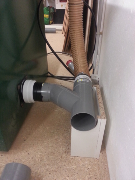

Bonjour j'ouvre un sujet pour ne pas polluer ceux déja en cours.
Après la réalisation de mes guillotines
![Aspiration centralisée 20181129](https://i.servimg.com/u/f11/17/00/62/10/20181129.jpg)
J'attaque mon réseau en suivant les conseils des membres, notamment Sangten pour le pvc en ø100
![Aspiration centralisée 20181131](https://i.servimg.com/u/f11/17/00/62/10/20181131.jpg)
![Aspiration centralisée 20181130](https://i.servimg.com/u/f11/17/00/62/10/20181130.jpg)
Je commence par la SaF
![Aspiration centralisée 20181132](https://i.servimg.com/u/f11/17/00/62/10/20181132.jpg)
Puis je réalise le départ de l'aspirateur et la jonction
![Aspiration centralisée 20181133](https://i.servimg.com/u/f11/17/00/62/10/20181133.jpg)
![Aspiration centralisée 20181134](https://i.servimg.com/u/f11/17/00/62/10/20181134.jpg)
![Aspiration centralisée 20181135](https://i.servimg.com/u/f11/17/00/62/10/20181135.jpg)
Je poursuis ma route vers la RD
![Aspiration centralisée 20181136](https://i.servimg.com/u/f11/17/00/62/10/20181136.jpg)
Un petit contrôle de mesure avec un bout de tuyau un peu long... après avoir coupé la bonne longueur je retourne à entre 24 et 26 m/s
![Aspiration centralisée 20181137](https://i.servimg.com/u/f11/17/00/62/10/20181137.jpg)
Au tour de SaR
![Aspiration centralisée 20181138](https://i.servimg.com/u/f11/17/00/62/10/20181138.jpg)
Les guillotines fonctionnent très bien, aucun bruit ou sifflement, par de pertes (du moins rien de détectables aisément)
![Aspiration centralisée 20181139](https://i.servimg.com/u/f11/17/00/62/10/20181139.jpg)
Vue d'ensemble du réseau (et du bordel en cours) avant de le poursuivre vers la toupie etc.
![Aspiration centralisée 20181142](https://i.servimg.com/u/f11/17/00/62/10/20181142.jpg)
![Aspiration centralisée 20181141](https://i.servimg.com/u/f11/17/00/62/10/20181141.jpg)
![Aspiration centralisée 20181140](https://i.servimg.com/u/f11/17/00/62/10/20181140.jpg)
Toutes les aspirations fonctionnent très bien, à voir ensuite à l'usage, entre deux tuyau je me suis attelé à fabriquer quelques accessoires nécessaires

Question sûrement naïve mais je ne trouve pas de réponse, à quoi sert cet élément en arrière de mon guide de RD ?
![Aspiration centralisée 20181152](https://i.servimg.com/u/f11/17/00/62/10/20181152.jpg)
Voilà pour essayer de donner un aperçu, c'est épuisant le post des photos quand on bénéficie d'une connexion de m...

Ben dis donc, tu es vraiment bien équipé et surtout ta SAR est impressionnante!
Le recyclage de tes chutes est ingénieux, bravo.
Bien vu aussi l'anémomètre pour vérifier la vitesse.
Il va falloir que je m'y mette sérieusement, déjà pour le schéma....
Tu n'imagines pas comme c'est motivant pour les autres de voir ta réalisation "en live"...merci.
PS: la petite béquille sert peut-être à régler la règle sur la valeur d'un angle et de retrouver facilement ce même réglage.
Je dis ça, je dis rien, j'y connais rien...

bonsoir,
une butée pour le 45° ?!!
belles machines et bel atelier !
il faut que je refasse un nouveau réseau et du coup de nouvelles guillotines car les miennes etaient faites a l'arrache...pas étanche tout ça...
ce modele me convient bien également

Bonsoir ,
très bel atelier , très sympa l'habillage de scie à format !
Je pense aussi à une butée d'angle sur le guide de la RD , pour le 45° ou autre .

Je sais bien, mais voisin trop proche et surtout j'habite dans un endroit ou les T° ne sont pas souvent trop douces, j'aime bien mon petit confort de travail, j'ai du mal à bosser les doigts gelés.
Du coup, prochain investissement, filtre pour l'aspirateur, mais c'est un sacré budget.
