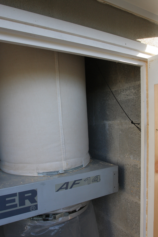

Re: Aspiration centralisée pour atelier bois.
Dernier déboire de cet aspirateur...
Surprise à l'ouverture de la porte, il y en avait autant dans le local que dans le sac ! Et pour cause!
Après examen, il s'avère que le sac s'est usé en frottant sur la tige qui le maintient lorsqu'il est dégonflé.
J'ai donc joué les cousettes! Je l'ai fait au fil à voile:
Changement de méthode. J'ai remplacé le cintre par un bout... pardon! une cordelette, passant par un crochet vissé à l'aplomb du sac avec un retour sur un deuxième crochet plus accessible.
Sa marche!
Sauf que...
La passant (d'origine) à lâché! il s'est décousu!
J'ai plus qu'à ressortir le fil et l'aiguille !
Et ben Felder non seulement c'est mal fichu, en plus c'est pas solide!
Jp pour le passant pour le réparer,
un petit bout de bois dans le sac filtrant dans à l'endroit du passant, et dehors tu emprisonne avec ton bouts en faisant un tour mort et deux demi clés, ça t'évitera de ressortir ton fil et tes aiguilles
