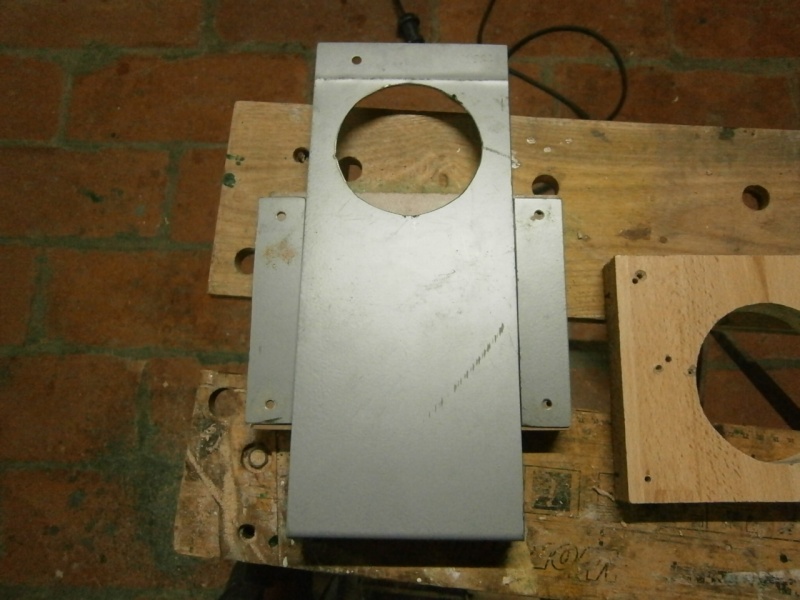

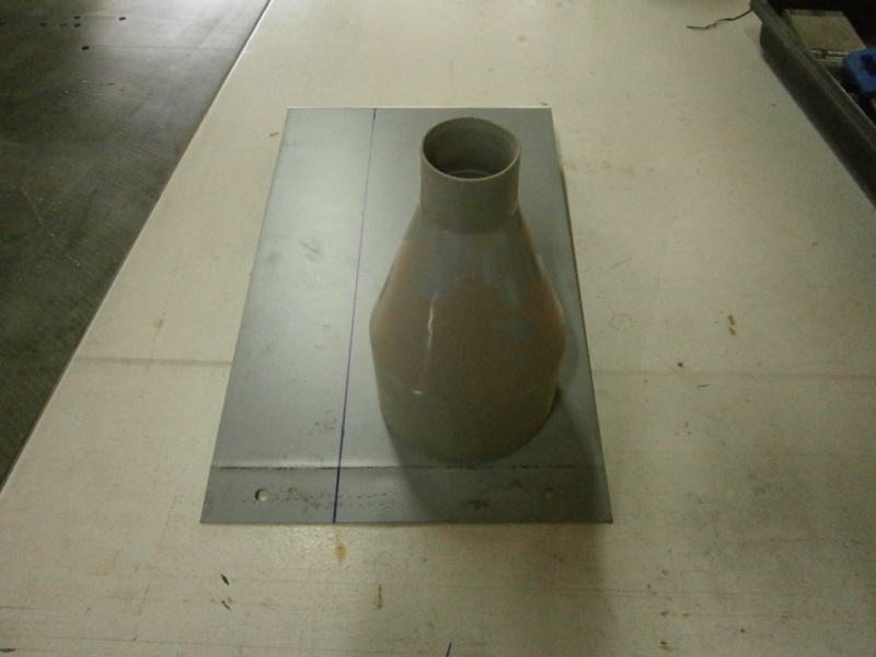

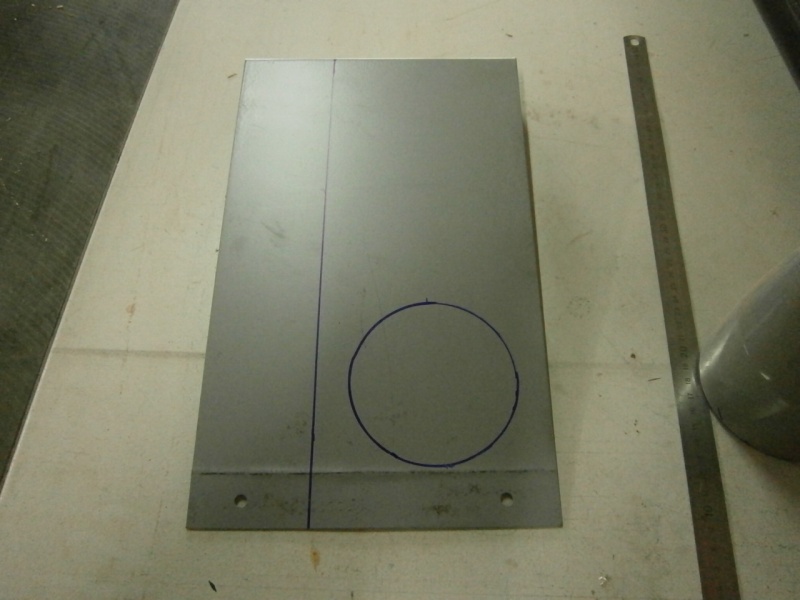

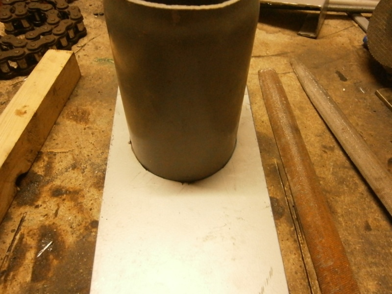

Bonjour tout le monde,
il m'a été demandé récemment des infos sur la fabrication d'une guillotine sur mon aspiration centralisée et je vous propose de suivre cette réalisation. Je ne suis pas le créateur de cette guillotine et vous trouverez plusieurs modèles en cherchant sur le net.
Tout est fait avec des matériaux de récupération.
D'abord j'ai eu l'occasion de récupérer des séparations de casiers en métal que j'ai mis de côté en attendant une occasion d'en faire quelque chose.

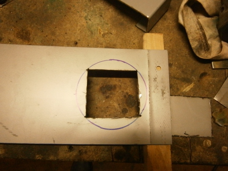

un petit traçage en vue du perçage en diamètre 100 mm correspondant à mes tuyaux
Je découpe un carré dans le cercle pour commencer
et un autre carré, décalé du premier
ensuite, la lime pour finir la découpe du cercle
une petite vérification

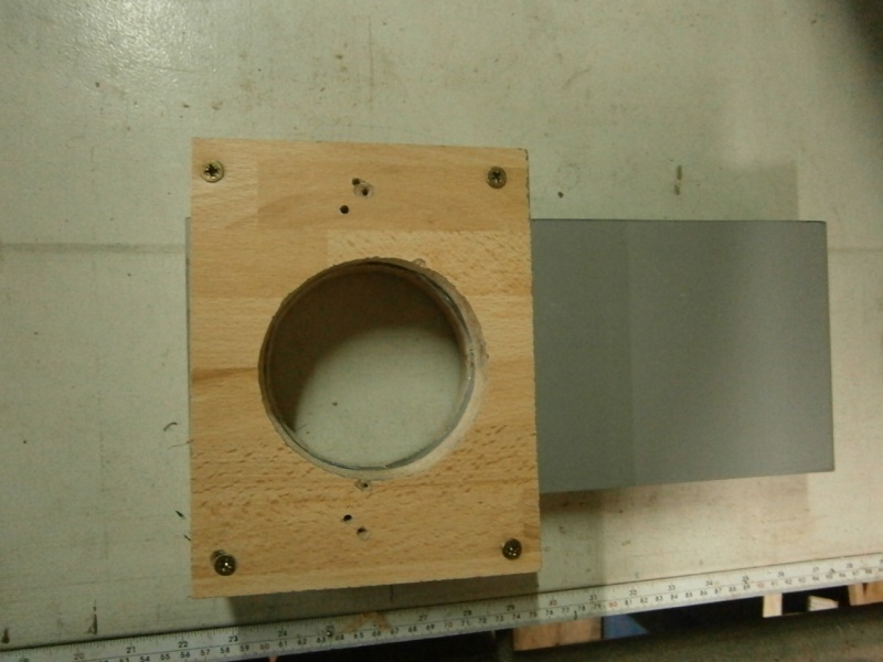

Découpe dans une chute de plan de travail des deux côtés de la guillotine
Mise en place de la guillotine et des deux côtés de guidage
Mise en place d'une petite vis de blocage
une fois le tout assemblé; guillotine ouverte
et guillotine fermée
et voilà la fin de ce pas à pas.
La guillotine métallique peut être remplacée par des lames de parquets stratifiés qui glissent très bien. Mes autres guillotines sont faites avec ce matériaux.
A vos outils maintenant.

Pour les amateurs de PDF (on en parlait tout ressemant sur un autre fil!), l'équipe de l'association des Copeaux en avait fait un à partir de ce sujet (voir ici).

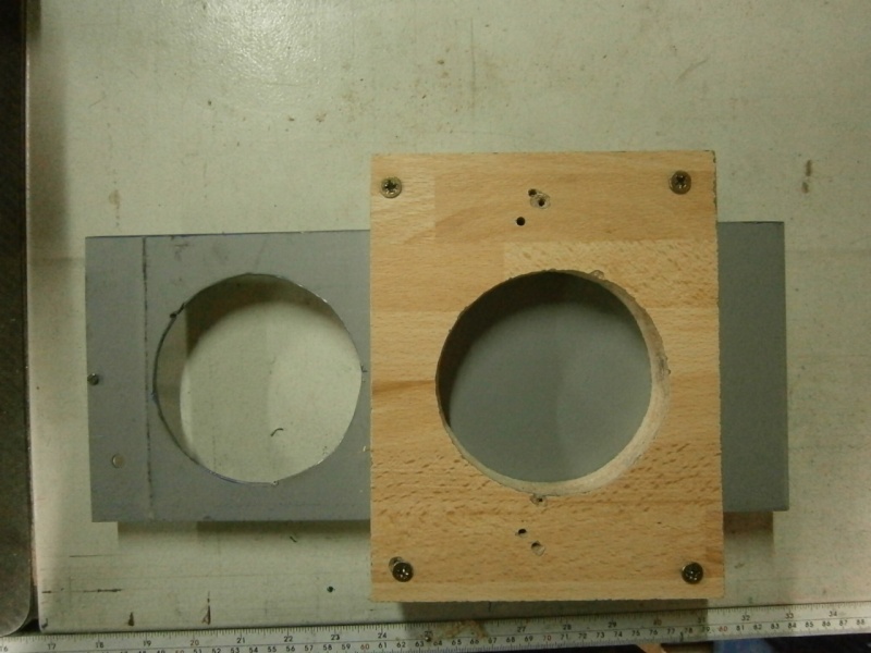

Petite question Joël,
Comment ta tôle est elle guidée à l'intérieur des plaques d'agglo stratifié?
Parce que mon aspi est suffisamment puissant pour aspirer les trois bouches ouvertes. Mais quand j'ai fait mes guillotines, je ne le savait pas encore!pompom37 a écrit:
mais pourquoi il ne te servent plus à grand chose
tu a bien un tuyau d'aspi par machine

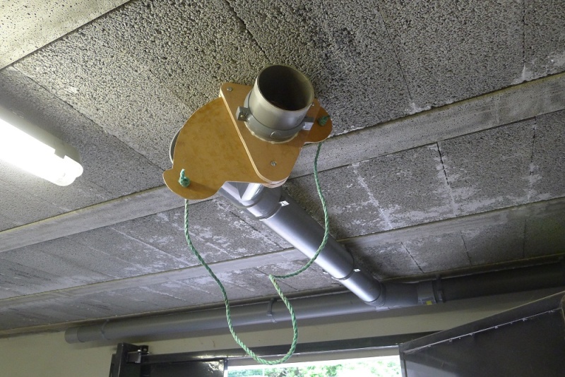

pour ceux qui comme moi ont du mettre une partie de leur réseau au plafond, j'avais trouvé dans la base de modèle SU un modèle de guillotine à bascule que l'on peu manipuler à distance avec une cordelette
Il est très pratique
Samuel

- Messages : 5994
Re: Pas à pas sur réalisation d'une guillotine pour aspiration machine à bois
Pour J-Paul: regardes la photo, j'ai découpé deux morceaux dans la chute qu'il me restait et j'ai mis deux fines rondelles sur une extrémité pour faciliter le glissement.
A Toutenbois: très bonne ton idée qui devrait peut-être intéresser Damien et peut-être d'autres métabricoleurs.
A Strib: avec ton nouvel équipement (fraiseuse, j'entends) çà devrait être une pure formalité de faire cet obturateur.
Bonne journée à tous, n'oubliez pas de changer vos montres...

Bonjour Joêl,
Je l'ai pourtant cherchée cette photo!
C'est plus mes lunettes qu'il faut que je change, mais mes yeux!
Bonjour joel
moi je pensais que tu avais fait une rainure à la defonceuse de l'epaisseur de ta tole pour la faire glisser
Christian
Christian
- Messages : 5994
Bonjour Christian,
Toi non plus tu n'avais pas vu la photo!
Bonjour Christian,pompom37 a écrit:Bonjour joel
Christian
Le problème de faire une rainure c'est que je n'aurais (peut-être) plus la même douceur de glissement qu'avec la surface d'origine, il faudrait faire un essai pour voir si on a la même douceur de coulissement.
Mais une chose est sure, c'est qu'il est plus facile et rapide de mettre deux bandes de chaque côté de la guillotine que de fraiser sur une telle largeur, non?
Bonne journée
