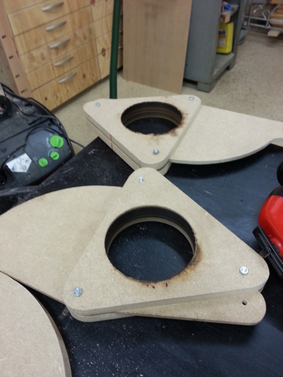

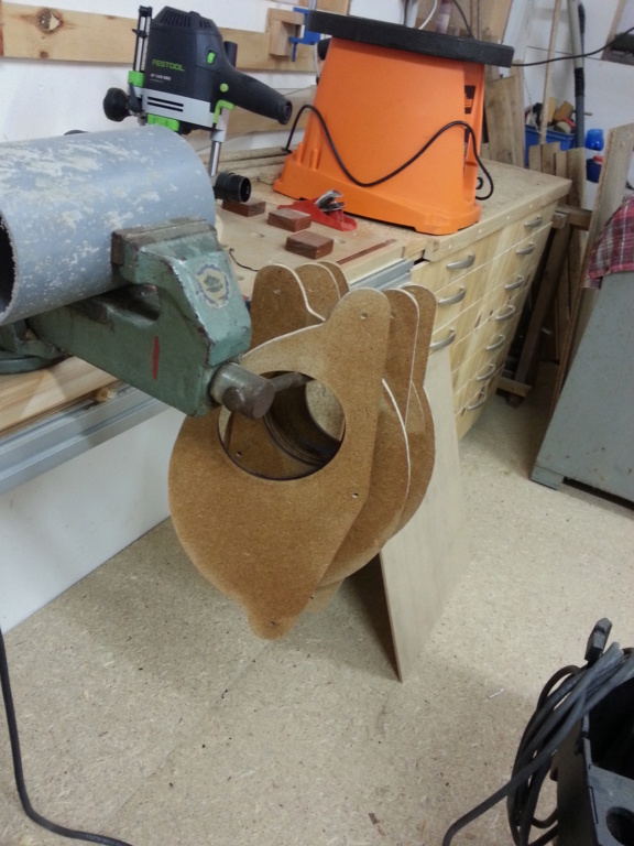

Plutôt que de créer un nouveau sujet, je relance celui-ci car c'est de la vidéo de Samuel et de sa publication pdf qu'est issue ma petite réalisation.
Sur l'un des sujet en cours, plusieurs 'entre nous parlons d'aspiration centralisée dans l'atelier, Sangten m'a beaucoup aidé dans les choix, je ferai donc état des résultats concrets, qualités et défauts...
J'ai fait mes petites courses pour le réseau... et je débute par la fabrication des guillotines à bascule qui vont me permettre de gérer mon réseau au plus court en hauteur et par machine.
Après fabrication du modèle avec le pdf de Samuel imprimé échelle 100%, je peaufine les autres avec une affleureuse
Pas à pas sur réalisation d'une guillotine pour aspiration machine à bois - Page 2 20181116
Je positionne les 3 éléments et je fais un seul perçage pour être précis
Pas à pas sur réalisation d'une guillotine pour aspiration machine à bois - Page 2 20181117
L'outil chauffe un max...
Pas à pas sur réalisation d'une guillotine pour aspiration machine à bois - Page 2 20181118
Mais c'est précis
Pas à pas sur réalisation d'une guillotine pour aspiration machine à bois - Page 2 20181119
Un petit coup de fraise pour créer un petit "creux" pour la colle
Pas à pas sur réalisation d'une guillotine pour aspiration machine à bois - Page 2 20181128
Un coup de cire, coupe du pvc et test de la colle chaude sur le cirage
Pas à pas sur réalisation d'une guillotine pour aspiration machine à bois - Page 2 20181120
Pas à pas sur réalisation d'une guillotine pour aspiration machine à bois - Page 2 20181121
Pas à pas sur réalisation d'une guillotine pour aspiration machine à bois - Page 2 20181122
Pas à pas sur réalisation d'une guillotine pour aspiration machine à bois - Page 2 20181124
Pas à pas sur réalisation d'une guillotine pour aspiration machine à bois - Page 2 20181123
Test concluant, donc je colle
Pas à pas sur réalisation d'une guillotine pour aspiration machine à bois - Page 2 20181125
La petite série, le test avec une tirette
Pas à pas sur réalisation d'une guillotine pour aspiration machine à bois - Page 2 20181127
Pas à pas sur réalisation d'une guillotine pour aspiration machine à bois - Page 2 20181126
Le glissement de la guillotine est parfait, je trouverais forcément les défauts à l'usage.

Message  laurentdesvosges Dim 25 Nov 2018 - 21:01
KOKO 57 a écrit:Salut moi même des Vosges et tous..............que voilà de la belle réalisation pour un futur beau réseau efficace ,bien joué cheers  ,question,ton trépan,ce ne serait pas un trépan pour béton scratch  ,ton chariot à chutes de bois peut te suivre partout tongue drunken
Bonsoir KOKO57,
Non ,c'est bien un trépan "bois métal", j'ai refait un teste aujourd'hui"hui, le problème c'est le MDF, moins de problème pour le bois brut et nickel dans le métal.
Merci pour tes compliments, ce n'est qu'une simple réalisation d'après les plans fournis par ToutenBois, je les mises en place, ça fonctionne parfaitement, c'était cela le plus important !

Message  laurentdesvosges Lun 26 Nov 2018 - 12:51
sangten a écrit:bonjour
Laurent, ces guillotines m'intéressent, ta scie cloche fait quel diamètre ?
Le diamètre de la scie cloche est de 102mm, impossible par chez moi de trouver le bon diamètre mais la différence est si infime que ça fonctionne très bien. Colle chaude c'est suffisamment solide.
Les guillotines sont en action et l'étanchéité est excellente, je reviendrais avec quelques photos et mesures de l'aspiration ce soir ou demain pour une vue d'ensemble de l'installation.
Pour le plan des guillotines, je l'ai ai trouvé sur le site de notre ami Boris (l'air du bois) sur une publication de Samuel (encore merci Toutenbois)

Message  laurentdesvosges Lun 26 Nov 2018 - 12:54
pompom37 a écrit:Bonjour Laurent
je les trouve très bien tes guillotines
surtou le moyen de les ouvrir et de les fermer à l'aide d'une chainette
et question étanchéité cela donne quoi tu a fait des essais
Bonjour Christian,
Au niveau étanchéité, c'est mieux que ce que j'imaginais, pas d'air, pas de bruit ! je pensais avoir un peu de perte... une fois j'ai eu un sifflement mais simplement parce que je n'avais pas obturé correctement, je pense d'ailleurs faire un marquage (simple trait au marqueur) pour signaler la bonne position.
Je pense que la souplesse relative du médium en 6mm fait que l'aspiration bloque le guillotine contre la paroi et que l'air ne passe plus.
Laurent

Message  laurentdesvosges Lun 26 Nov 2018 - 18:08
grosb a écrit:Ca c'est sûr, c'est pourquoi moi aussi je pense m'orienter plutôt sur ce modèle... et puis j'aime bien la notion de garcettes à tirer au plafond... pancoops
De plus, l'automatisation est assez lourde à faire tout de même car pour bien faire il faudrait gérer les temporisations pour éviter les fermetures et ouvertures des clapets lorsque que l'aspi est en route (effet de succion qui rend la manœuvre plus dure)...
Je verrai bien aussi une toute petite amélioration du modèle réalisé par notre ami : faire les trous à la défonceuse (pour un meilleur état de surface escompté) et pour le trou du clapet, le faire d'un diamètre réduit de l'épaisseur du PVC afin qu'ouvert le clapet arrive à fleur du pvc (diminution des turbulences créées par la rainure).
Bonsoir Grosb, je pensais moi aussi faire cela à la défonceuse, et puis je j'ai changé d'avis pour deux raisons :
1/Beaucoup plus long à réaliser, il faut faire le modèle, et je n'avais pas de fraise adaptée....
2/L'avantage du trépan est en autre la rapidité et surtout la précision du perçage car cela m'a permit de percer les 3 éléments positionnés.
Effectivement la rainure créée peut-être un freinage du flux, il faudrait percer l'ensemble du diamètre intérieur du pvc, puis faire une feuillure sur les deux supports... mais je ne suis pas suffisamment équipé en fraise pour cela
Si ça avait été le cas, il aurait fallut que je colle un pvc sur un martyr pour découper à la fraise à copier le diamètre intérieur, cela m'aurait servit de modèle pour toutes les autres découpes.
Laurent

Message  laurentdesvosges Lun 26 Nov 2018 - 23:30
grosb a écrit:Bonne idée le PVC pour s'en servir de gabarit pour la fraise à copier... puis feuillure pour le collage mais donc avec un MDF plus épais, genre 10mm et feuillure sur 7mm de profondeur...
Merci Alain, cela nous touche! drunken
J'ai pris du MDF de 10 pour les côtés, 6mm pour la guillotine.
Je pense qu'une feuillure de 5 est largement suffisante et tu n'affaiblis puisque tu es à 50/50.
L'autre avantage est que tu peux coller à la PU dans la feuillure, ce qui peut t'éviter le collage à la colle chaude, pratique mais peu esthétique.
Laurent
