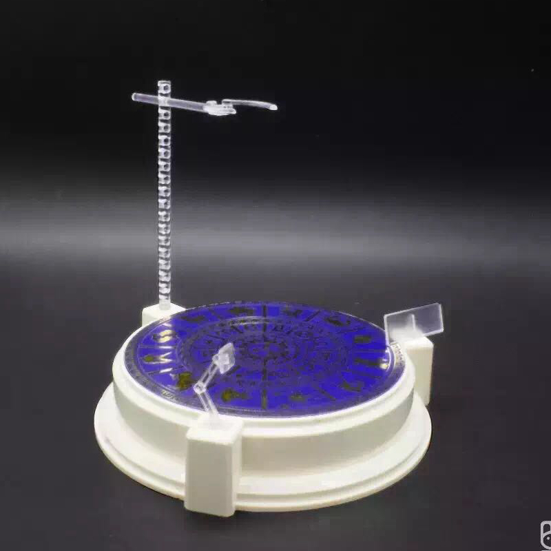

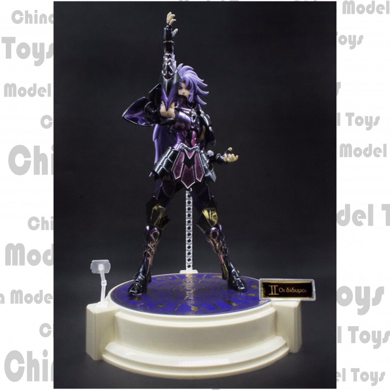

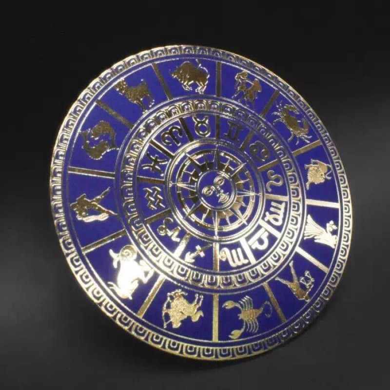

Voilà en parallèle du bricolage je collectionne des figurines (saint seya pour ceux qui connaissent) . Je voudrais réaliser en bois "massif" (enfin de panneau reconstitué ) le socle et réaliser une belle gravure du disque posé sur le socle comme dans ce lien : http://www.chinamodeltoys.com/index.php?route=product/product&product_id=171
le figurines font une 20aine de cm de hauteur qui donne une idée de la taille du support.
Vous en pensez quoi? J'ai encore une très très faible idée des possibilités d'une CNC...
Je vois déjà l'utilisation de gravoply pour la gravure mais impossible d'en trouver à la vente...
Pour le dessin 3D du socle pas de souci et pour la vectorisation de la gravure c'est du boulot mais faisable
Je pêche surtout sur les outils (fraise, gravure...) essence de bois de bois, et méthodologie et utiliser...

Le gros boulot, c'est de redessiner proprement le dessin à graver ; y a du taf, mais c'est intéressant à faire.
Pour la partie en blanc, si les 3 cubes doivent être usinés dans la masse, la limitation vas être que tu vas avoir un rayon dans les angles internes dut au rayon de la fraise. Le rayon mini sera donc fonction de la hauteur max à usiner, qui elle même définira le Ø min de la fraise utilisable.
Si les 3 cubes sont rapportés, alors cela permet de faire des angles vifs et cela simplifie l'usinage (voir, ça permet de faire les pièces dans 2 essences différentes)
Pour l'essence de bois, en général plus le bois est dur et meilleur est le résultat (chêne, hêtre, érable, noyer) et moins il y a de risques avec la fragilité des angles.
En panneaux reconstitués, en GSB on trouve facilement du chêne et parfois du hêtre.

Je n'en ai fait qu'une fois pour ma télécommande, et j'ai fait ça avec une fraise en V à 60° (javelot), plat de 0.1 en bout .. Je sais que certains utilisent des fraises en V à bout arrondi, voir même carrément des hémisphériques pour limiter les bavures, mais je n'ai pas une grande expérience de la gravure, j'en fait très rarement.

pour ma part, j'ai a plusieurs reprises passe commande de plaques chez Gravograph Belgique et j'ai toujours ete comble par la qualite de ce qui m'a ete envoye.
Niveau "tenue dans le temps", juste pour te donner une idee j'ai au taf des 1000liers "d'etiquettes" de chez eux qui sont "la gueule dehors" a la pluie au soleil et a la gelee et gravees depuis hier jusqu'a y'a 40ans ... et toutes sont toujours comme au premier jour !!!
Maintenant, niveau qualite du resultat, y'a pas photo non plus, c'est d'une grande qualite quelque soit la largeur du trait et ceci tant sur du "metallique" que du "synthetique" en 2 ou 3 couches.
Niveau commande du matos, c'est plus que le nirvana ... une dame tres gentille et surtout tres competante au telephone, mes desiderata et precision complementaire sur base du catalogue en ligne, ses conseils tant techniques que d'ordre economique, je lui confirme ma commande, je recois le matos qlqs jours apres avec la facture que je m'empresse de regler par virement !!! c'est une des rares "boites" qui fonctionne encore comme ca mais je precise, c'est Gravoraph Belgique hein ! mais le matos m'est envoye de France...
