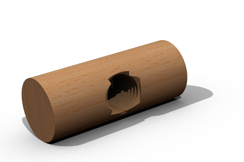

Pour la noix, voila ce que je te proposait:
Table de défonceuse à modifier - Page 4 Noix_110
Un simple rond de hêtre percé et taraudé.
Table de défonceuse à modifier - Page 4 Empty Re: Table de défonceuse à modifier

Jean-paul,
Simplissime ta noix ; je n'ai pas encore de taraud bois, ça viendra.
Ma noix à moi est ainsi...
>>> Table de défonceuse à modifier - Page 4 Noix-w10
Qui te parle de taraud bois? What a Face Les tarauds pour métaux peuvent faire l'affaire!

Message  Amunuzer Lun 13 Juin 2011 - 21:53
Là il y a de l'idée comme tu le dit
Et si quelqu'un pouvait nous faire un montage avec solidworks ou autre avec ces 2 éléments:
Table de défonceuse à modifier - Page 4 Ascens11
et
Table de défonceuse à modifier - Page 4 13_jui10
ce serait le TOP du TOP! Table de défonceuse à modifier - Page 4 Good10

Message  diomedea Lun 13 Juin 2011 - 22:08
Serait ce LA solution? scratch
Je vais voir ce que je peux faire! tape
